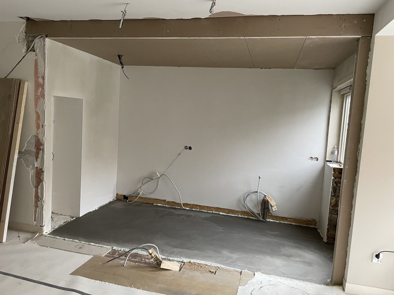

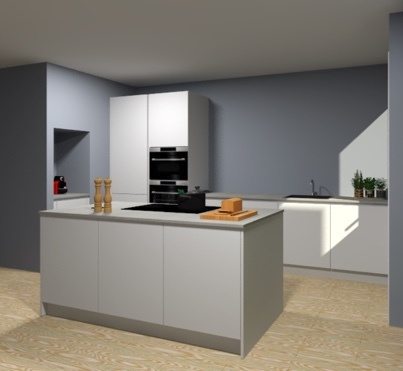

Ter verduidelijking van de situatie alvast wat plaatjes van de indeling:
Afbeeldingslocatie: https://tweakers.net/i/Trv-YGi427ELFFhJ_s9dA8oZKgw=/full-fit-in/4920x3264/filters:max_bytes(3145728):no_upscale():strip_icc():fill(white):strip_exif()/f/image/yRkYBQqDDVuj4GEDXUNUY3F4.jpg?f=user_large
3d tekening van hoe het moet worden.
Afbeeldingslocatie: https://tweakers.net/i/hkyduhP-2uneJ3kQ8hh0deDs7Gc=/800x/filters:strip_icc():strip_exif()/f/image/BPrqLrlGVcH0ftrYbMHG3cih.jpg?f=fotoalbum_large
Huidige werkelijke situatie.

Breedte van de ruimte is 360cm. Het gedeelte waar het kookeiland komt is iets smaller, namelijk 348cm. Dit komt met name door een inkeping aan de rechter zijde. Aan weerszijden van het kookeiland willen we een gelijke doorloop, namelijk ca. 80cm.
Zoals jullie kunnen zien komen achterin over de gehele breedte kastjes, waarvan links 2 hoge kasten.
Er komt ook een kookeiland in het midden van de ruimte en er is een nis voor een koffiehoekje.
We willen spotjes boven het werkblad van het achterste gedeelte en in de loop tussen het achterste gedeelte en het kookeiland. Er komen dus 2 rijen met spotjes. Tevens zal er een spotje komen in de nis.
Boven het kookeiland komen 2 hanglampen.

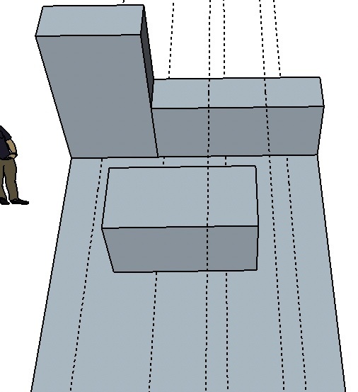

Mijn uitdaging nu is hoe ik de 2 rijen met spotjes goed uitgelijnd krijg. Ik heb al het volgende geprobeerd met behulp van SketchUp:
Afbeeldingslocatie: https://tweakers.net/i/HHnn9XTTJSuoNeO8T29uMJpPkZg=/full-fit-in/4920x3264/filters:max_bytes(3145728):no_upscale():strip_icc():fill(white):strip_exif()/f/image/e54mFY3IryKr08MUiJ1321VX.jpg?f=user_large
Scenario 1: 3 spotjes boven het achterste werkblad, 4 spotjes in de loop. Het positieve is dat de 2 rijen met spotjes op elkaar zijn uitgelijnd en er een gelijke verdeling is boven het achterste werkblad. Alleen kom je links in de loop niet mooi uit: de afstand tot het laatste spotje en de muur is veel groter dan aan de rechter zijde.
Afbeeldingslocatie: https://tweakers.net/i/BAgCdPEg2uiXIZzfsNII2C91I0E=/full-fit-in/4920x3264/filters:max_bytes(3145728):no_upscale():strip_icc():fill(white):strip_exif()/f/image/x6U44ojH7P5LZe7yK2jqudg4.jpg?f=user_large
Scenario 2: 2 spotjes boven het achterste werkblad, 4 spotjes in de loop. Qua evenredige verdeling super netjes, maar jammer dat de 2 rijen niet op elkaar zijn uitgelijnd. Ik hoop ook dat 2 spotjes boven het achterste werkblad voldoende zijn.
Afbeeldingslocatie: https://tweakers.net/i/4h4q3E44oaxAJG9TDX1dOe1zg8E=/full-fit-in/4920x3264/filters:max_bytes(3145728):no_upscale():strip_icc():fill(white):strip_exif()/f/image/tCw0WbfD3r4K4joettsizts7.jpg?f=user_large
Scenario 3: 3 spotjes boven het achterste werkblad, 4 in de loop. Geen evenredige verdeling boven het achterste werkblad, een van de spotjes zit ook vrij dichtbij de hoge kasten. Maar wel alles op één lijn.
Ik hoor graag jullie meningen en ideeën om dit zo goed mogelijk in te delen. Scenario 4 tot en met 100 zijn ook van harte welkom!

Afbeeldingslocatie: https://tweakers.net/i/y5i6OQuX3ndCxqksprJuu_F8ULw=/800x/filters:strip_exif()/f/image/82gYouvzPPvXZat5JWBRWzCr.png?f=fotoalbum_large
hart genomen van kookeiland maten tussen de lijn gezet,ik zou voor ronde kantel spotjes gaan met iets grotere bundels /graden
dan kun je links en rechts van kookeiland iets kantelen naar buiten,en met ronde spots kun je beetje sjoemelen met rechte lijnen tov vierkante spots.wat voor hanglampen komen er?
