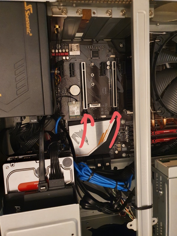

Ik heb mijn pc open gemaakt en een foto gemaakt (zie hieronder).
Er zijn 2 slots; kan ik hier een losse videokaart in stoppen en neemt deze dan automatisch de on board graphics over?
Afbeeldingslocatie: https://tweakers.net/i/XTbYvAHDFRcR3iMV46eLSCEE74s=/x800/filters:strip_icc():strip_exif()/f/image/rZIo8X4TJmF9EXlnNksoDbRl.jpg?f=fotoalbum_large
  • Nielson
  • Laatst online: 20:58
Ja, waarbij het rechter slot de vookeur heeft. Zag zo huerboeven niet precies wat je met het systeem doet, maar aangezien je nu de igp gebruikt zal dat wel geen gaming zijn. Voor basic dingen is denk een GT1030 een mooi kaartje.

Het rechterslot krijgt zijn 16 PCIe lanes direct vanuit de cpu, die ander krijgt maar 4 PCIe lanes met een omweg vanuit de chipset. Zal voor zo;n GT1030 niet heel veel uitmaken, is meer het idee.
Expansion Slots
1 x PCI Express x16 slot, running at x16 (PCIEX16)
* For optimum performance, if only one PCI Express graphics card is to be installed, be sure to install it in the PCIEX16 slot.
1 x PCI Express x16 slot, running at x4 (PCIEX4)
4 x PCI Express x1 slots
(All of the PCI Express slots conform to PCI Express 3.0 standard.)
1 x M.2 Socket 1 connector for an Intel® CNVi or a PCIe wireless module (CNVI)
* H370 AORUS GAMING 3 WIFI includes the GC-CI22M_A CNVi wireless module.
* The CNVi connector shares bandwidth with the rear USB 2.0/1.1 port below the RJ-45 port. When a WIFI module is populated in the CNVi connector, the USB 2.1/1.1 port becomes unavailable.
