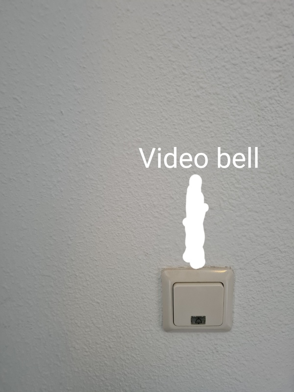

Ik vroeg me af of het mogelijk is om mijn huidige bell drukknop ook te gebruiken in combinatie met een video deurbel.
Huidige situatie:
Op dit moment is er een drukknop die de chime binnen laat af gaan.
Nieuwe situatie:
Met een stuk kabelgoot wil ik de draadjes van de huidge drukknop af tappen, zodat ook de video bel (met chime) wat hoger kan worden opgehangen.
Vragen waar ik mee zit:
  1. Kan ik de huidige drukknop dan ook nog gebruiken om de chime af te laten gaan?
  2. En of is het op de een of andere manier mogelijk om met de huidige drukknop de video deurbel ook af te laten gaan?
Afbeeldingslocatie: https://tweakers.net/i/qJAdOyLOBKAG4bpJuXbnQ-WF1Ng=/x800/filters:strip_icc():strip_exif()/f/image/eU1SUyJHtQNwK26HW5rntEfE.jpg?f=fotoalbum_large

Je kan met een relais een koppeling maken, dat er een camera aangaat voor X seconden/minuten. Maar bestaande al kant en klare deurbel camera's kunnen dat iig niet.. Dan komt ook de vraag waar haal je de spanning vandaan. Je zal voor een camera meer voltage nodig hebben dan voor een simple druk knop.
Door de druk knop te gebruiken met relais kan je dan ook een bel laten bellen.
Waarom gezien je een deur bel camera wil.. Niet de huidige knop volledig te vervangen voor een deurbel camera?
