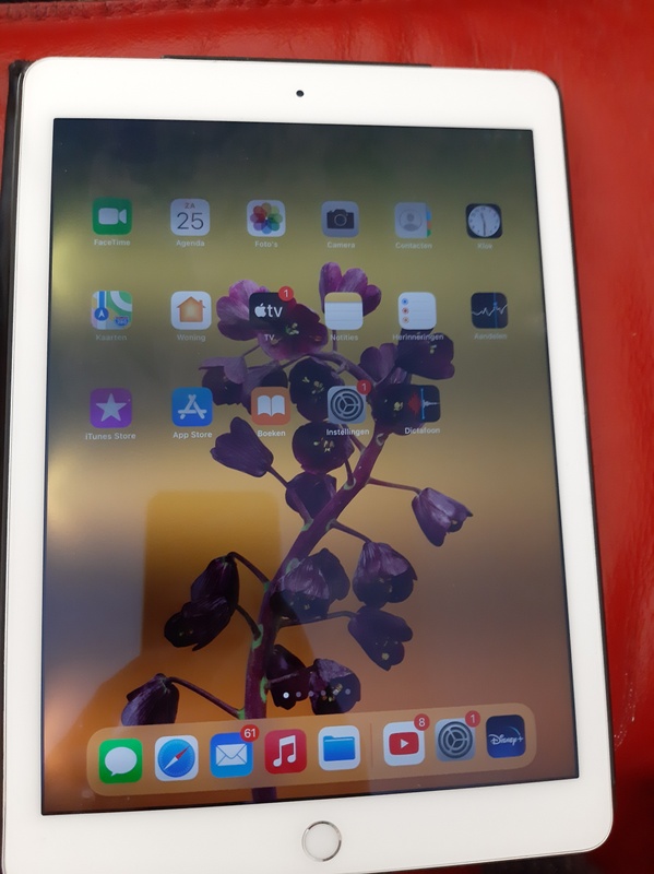

Hallo, ik heb een probleem. Mijn ipad heeft lichte en donkere zones (in dikke balken) over het ganse scherm. Ik heb een foto in bijlage toegevoegd.
Heeft iemand hier ervaring mee en ... wat valt eraan te doen?

foto ? niet zichtbaar.
Als de iPad nog onder garantie valt, zsm contact opnemen met Apple.
en natuurlijk de meest basis probleem oplossingen proberen, opnieuw opstarten, resetten e.d.
Vergeet niet een backup te maken :)

Topics hebben geen bijlage, je zal de foto in je post zelf moeten stoppen.
Over welke iPad gaat het? En is het opeens gebeurd, of heeft het vanaf het begin dit al gehad?

  • KevinKo
  • Registratie: September 2021
  • Laatst online: 25-09-2021
Afbeeldingslocatie: https://tweakers.net/i/6wJLHjDMf8mp4HXm0n-StTX8P5c=/x800/filters:strip_icc():strip_exif()/f/image/p0w4nNnpptxIBKpkv8gUncG3.jpg?f=fotoalbum_large

  • PeaceNlove
  • Laatst online: 05:58
PeaceNlove
Deugleuter
En dat is niet een achtergrondafbeelding die deels door je transparante pincode scherm heen schijnt? Kan je anders eens een egale achtergrondkleur instellen als achtergrond?
  • Roos79
  • Laatst online: 17-10 07:36
@KevinKo is dat niet gewoon je achtergrond die er doorheen schemert?

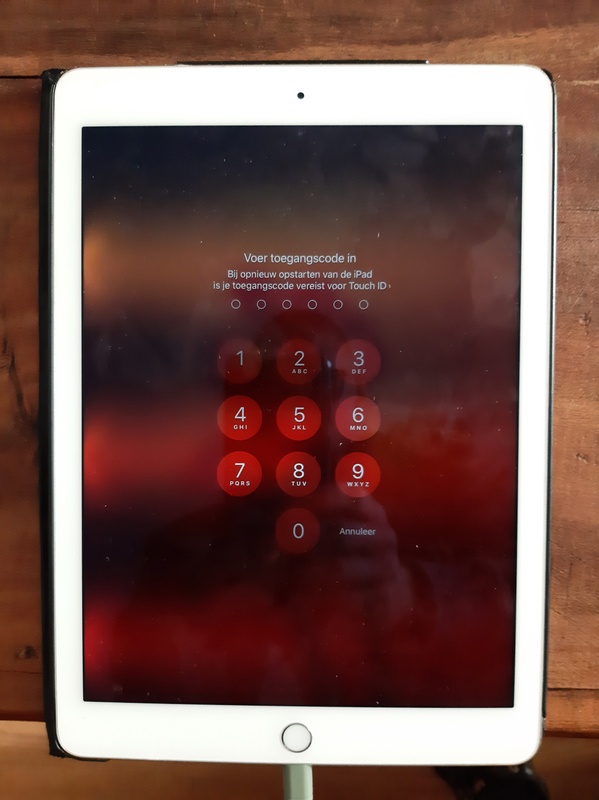

  • KevinKo
Afbeeldingslocatie: https://tweakers.net/i/J-aTa4L9eWhU52dlLfUe1E2ahhA=/x800/filters:strip_icc():strip_exif()/f/image/r9BHjakCASD7X6TaWs5rabbK.jpg?f=fotoalbum_large
  • KevinKo
Alvast bedankt om mee na te denken. Heb een 2de foto gepost die het probleem misschien duidelijker maakt. Het contrast licht/donker is op elk scherm.
Wat het type ipad betreft, het gaat om een Air 2 van ongeveer 5 jaar oud - schat ik.
Heropstarten heb ik reeds geprobeerd maar helaas zonder verbetering.
  • TommieW
  • Laatst online: 20:04
TommieW
Numa numa.
Het lijkt eren beetje op drukschade. Is de tablet vervoerd in een tas, of heeft er misschien iemand per ongeluk op gezeten? Is het van de een op de andere dag ontstaan, of is het geleidelijk aan erger geworden?
Als het daadwerkelijk drukschade is, dan zal de garantie er weinig meer kunnen doen. Het LCD paneel zou dan vervangen kunnen worden. Het is sowieso niet rendabel om dat door Apple te laten doen. (En eigenlijk betwijfel ik of het bij een 5 jaar oud device de moeite waard is.)

  • KevinKo
Is plots ontstaan, 's morgens bij opstarten van de ipad.
