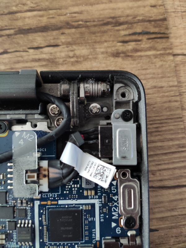

Mijn Dell latitude 7400 laadt niet meer op, volgens mij is de dc jack stuk.
Afbeeldingslocatie: https://tweakers.net/i/ORdjFclFfS6Y28OFOMG7ccLpVtE=/x800/filters:strip_icc():strip_exif()/f/image/KWpmRpP8BNS7tsMrBehfi2JX.jpg?f=fotoalbum_large
Heb het online enkel gevonden bij replace direct maar dit is een andere type nummer.
Type nummer: T77NM
Ik heb wel de juiste gevonden in een Amerikaanse webshop maar de shipping is 6 weken, iemand enig idee waar ik hier nog ergens kan aangeraken?

Als ik die verkleuring op de stekker van het moederbord zie, denk ik dat daar ook schade is, en dc-jack vervangen mogelijk niet voldoende is. Check eerst hoe die stekker eraan toe is, voor je dingen gaat bestellen.

Idd maar dacht eerst dat eens te vervangen, aangezien dat toch niet zo duur is. Is die stekker op het moederbord vervangbaar?
Bedankt voor je hulp al.

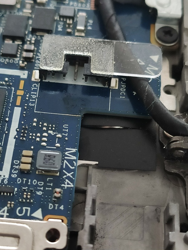

Trek die stekker er eens uit en maak eens een paar foto’s van beide kanten?

Afbeeldingslocatie: https://tweakers.net/i/kv3r5df394oz8BYbgMqXtsYK-w8=/x800/filters:strip_icc():strip_exif()/f/image/0aSWGTSc7H9uhCya4hloWz8b.jpg?f=fotoalbum_large
Afbeeldingslocatie: https://tweakers.net/i/aYGWlStgwSauCMEWje7Mubh6PoY=/x800/filters:strip_icc():strip_exif()/f/image/y2AUrh9Z5U71zdXWugM9ErDe.jpg?f=fotoalbum_large

48k was toen meer dan genoeg.
Gewoon de pinnejes goed schoonmaken met een fijn schuurpapiertje of een dremel met zo'n harig borsteltje.

Dit lijkt me een gevalletje van slecht contact waardoor het niet werkt. Overigens wel goed zwart geworden :o Daar moet haast iets niet goed zitten/hebben gezeten waardoor dit zo zwart geblakerd is.
Ik zou inderdaad beginnen met goed schoonmaken van beide kanten en het dan opnieuw proberen. Grote kans dat het weer werkt. De kant van de connector zal wel een uitdaging zijn en moet je waarschijnlijk zelf iets voor fabriceren

De jack zal niet stuk zijn maar die weer goed ontkolen zal niet makkelijk zijn. De pinnen aan de kant van het moederbord kom je makkelijker bij.
Het ziet er naar uit dat dit al een tijdje heeft zitten etteren en dus zo ver verbrand is dat het geen goed contact meer maakt.

Sowieso zal de reparatie 'tijdelijk' zijn tenzij je de moederbordplug ook vervangt, denk 3-6 maanden.
Alle connectorpinnen al een hele tijd zijn niet van een puur metaal maar er zit een laagje op wat het contact goed houdt (bijv verguld, vernikkeld, maar ook met andere metalen), als het heeft staan vonken is die dunne laag weg, goed schoonmaken zorgt weer voor goed contact, maar dat metaallaagje is weg.
Dat laagje zit er vooral om het contact over lange tijd goed te houden, het metaal eronder (vaak koper/brons) oxideert best snel waardoor je weer slecht contact krijgt.
Vaak is overigens een paar keer lostrekken/vastmaken genoeg om weer contact te krijgen.
Maar zeker doen voordat je nieuwe onderdelen koopt, als het weer werkt heb je:
- Zekerheid welke onderdelen je moet vervangen.
- Geen haast meer, dus als het dan een maandje duurt voor ze er zijn is dat niet weg.

Als ik zo kijk is het een SMD connector, die zijn best makkelijk te vervangen.

Als TS ervaring heeft met het los solderen van dit soort SMD componenten, is dit best makkelijk.
Zou een ander verhaal worden als de pinnen door het moederbord heen gingen.
