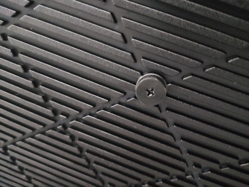

  • Evavh
  • Registratie: September 2021
  • Laatst online: 28-09-2021
Afbeeldingslocatie: https://tweakers.net/i/iExEQHDZN7tC2mPTy8axj0DLyk4=/800x/filters:strip_icc():strip_exif()/f/image/RhHgCq6FeoDVdZl33rPOne72.jpg?f=fotoalbum_large
Het zijn 4 van deze schroeven.
  • remco_k
  • Laatst online: 18:03
remco_k
een cassettebandje was genoeg
Linksom draaien. :+
Sorry, ik kon het niet laten. Met een hamer een tik uitdelen wil soms helpen, maar dat is bij een tv minder wenselijk.
De tip van verwarmen(aansteker) en afkoelen kan nuttig zijn.
Uit je foto kan ik niet opmaken of het om de juiste schroeven gaat helaas. Wellicht iemand anders wel.
Alles kan stuk.

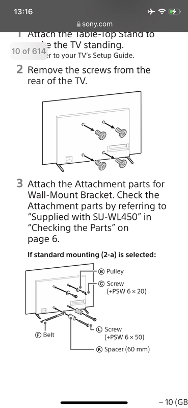

  • Boeryepes
  • Registratie: Januari 2016
Dracula schreef op zaterdag 25 september 2021 @ 12:19:
Inderdaad zijn bijna altijd lege gaten waar je dan een M zoveel bout in kan draaien.
Heb je niet een wat meer overzichts foto van de achterkant?
En anders inderdaad even checken of de tv wel geschikt is.
Volgens de handleiding zitten deze er standaard wel in een moeten er dus uit kunnen.
Afbeeldingslocatie: https://tweakers.net/i/fKYepLPtL7vAu0O50DaghohEfp4=/x800/filters:strip_exif()/f/image/68o5AT0UUmuYAfozpaBwltIO.png?f=fotoalbum_large
