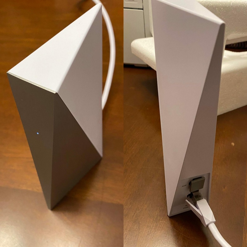

Er komt zo te zien een standaard ethernet kabel uit de schotel naar de bijgeleverde router (die router hoef je niet te gebruiken, optioneel):Afbeeldingslocatie: https://tweakers.net/i/YrksV98YnmuAK3Tsh_B06c2n3r0=/800x/filters:strip_icc():strip_exif()/f/image/5oNtt7IsWKTscnSHGqk7WcG8.jpg?f=fotoalbum_large

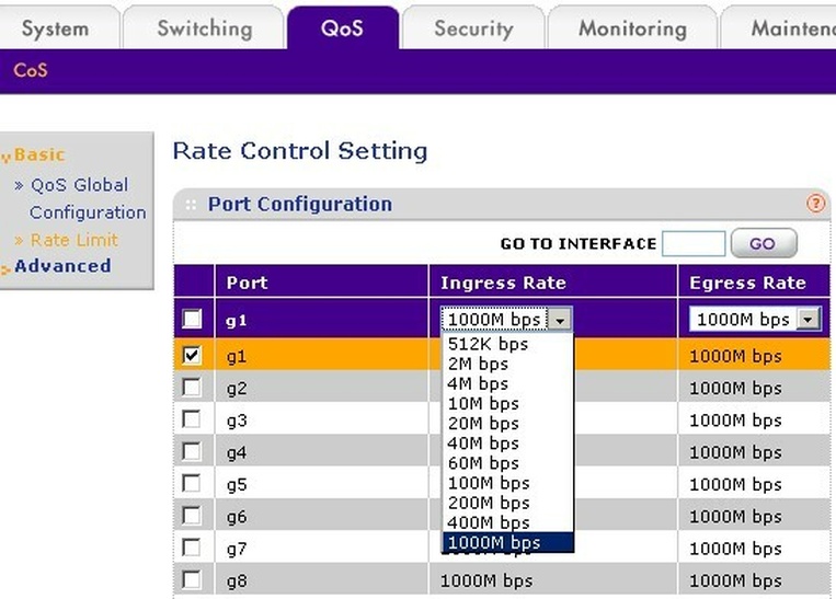

In elk geval zouden dit soort instellingen goed zijn? (bandwidth control per port individueel instelbaar)
Afbeeldingslocatie: https://tweakers.net/i/7RuepXsofKSU7_fep7RSeh8VIQ8=/800x/filters:strip_icc():strip_exif()/f/image/3gnqRMgaYBUrCMVOt9QF0OR7.jpg?f=fotoalbum_large
(D-Link)
Afbeeldingslocatie: https://tweakers.net/i/yuSjcomlZkL04pTwsdRhHfjPW5I=/full-fit-in/4920x3264/filters:max_bytes(3145728):no_upscale():strip_icc():fill(white):strip_exif()/f/image/Wx3wk5xDJmvpj1tHM2nfhyKW.jpg?f=user_large
(Netgear)
