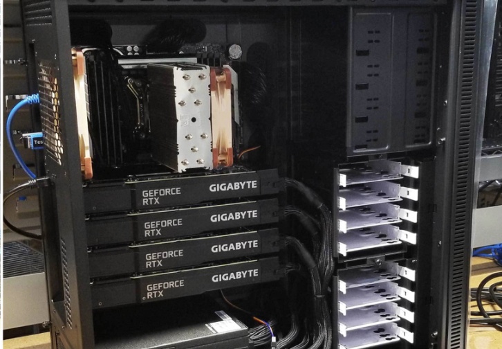

Met deze kaarten is een miner rack de enige optie. Enkel de blower versie van de RTX3090 is goed te gebruiken in een “normale case” De lucht zal zich beter verplaatsen door de koelers en ze zijn in tegenstelling tot je huidige kaarten wel 2 sloten dik.
pricewatch: Gigabyte GeForce RTX 3090 Turbo 24G
Afbeeldingslocatie: https://tweakers.net/i/4kNfnPGCvxLOgHjyArXjiE6Kp-c=/full-fit-in/4920x3264/filters:max_bytes(3145728):no_upscale():strip_icc():fill(white):strip_exif()/f/image/zntwz35nu7p8I662Nkzxtbnq.jpg?f=user_large
