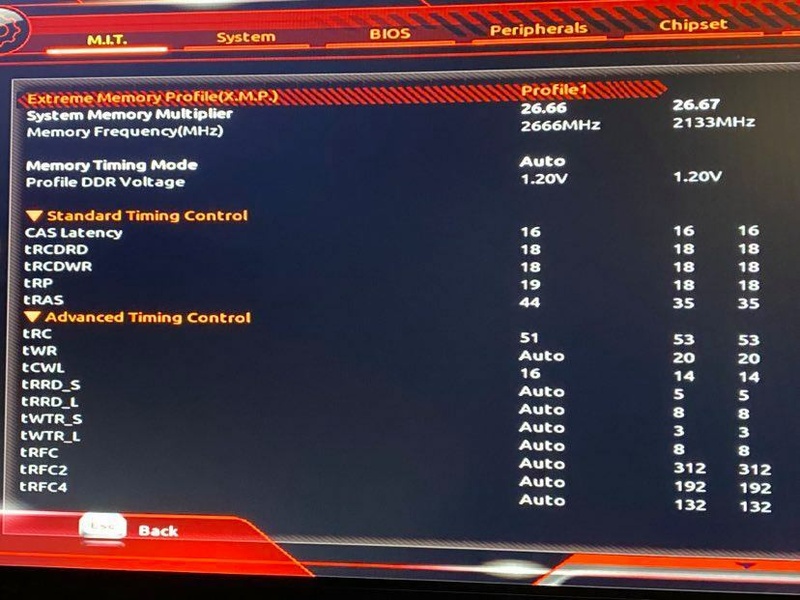

Ik heb er twee dingen staan namelijk "default" en "profile 1". Ik heb beide geprobeerd maar wanneer ik dan in Windows in mijn task manager kijk dan staat er 2133MHz.
Heb net een screenshot gemaakt van mijn bios. Links staat 2666MHz en rechts staat 2133MHz. Geen idee waarom het er beide staat. Heb momenteel XMP actief met profiel 1.

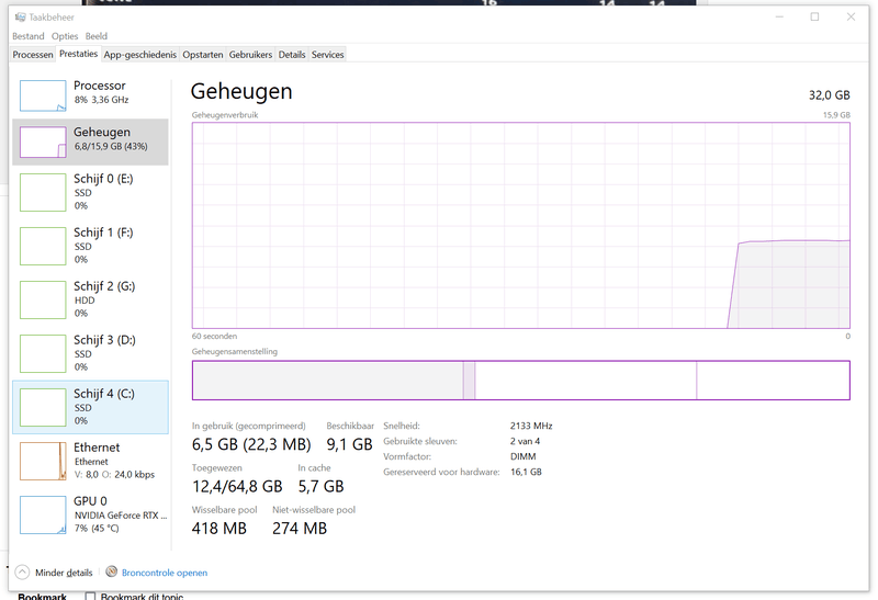

En onderstaand mijn task manager:

  • GromuhlDjun
  • Laatst online: 16-09 11:17
Je zegt 32GB te hebben, maar ik zie daar maar 16 staan. Lijkt er op dat er maar één van je sticks werkt. Kijk even of je ze goed in de slots hebt gedrukt en of je ze in de juiste slots hebt gedaan (waarschijnlijk slot 2 en 4 tellende vanaf je CPU).
  • semyazaruax
  • Laatst online: 07-02-2023
Er staat 32GB ;) die 16GB is gereserveerd voor hardware (geen idee waarom). Rechtsbovenaan staat 32,0GB.

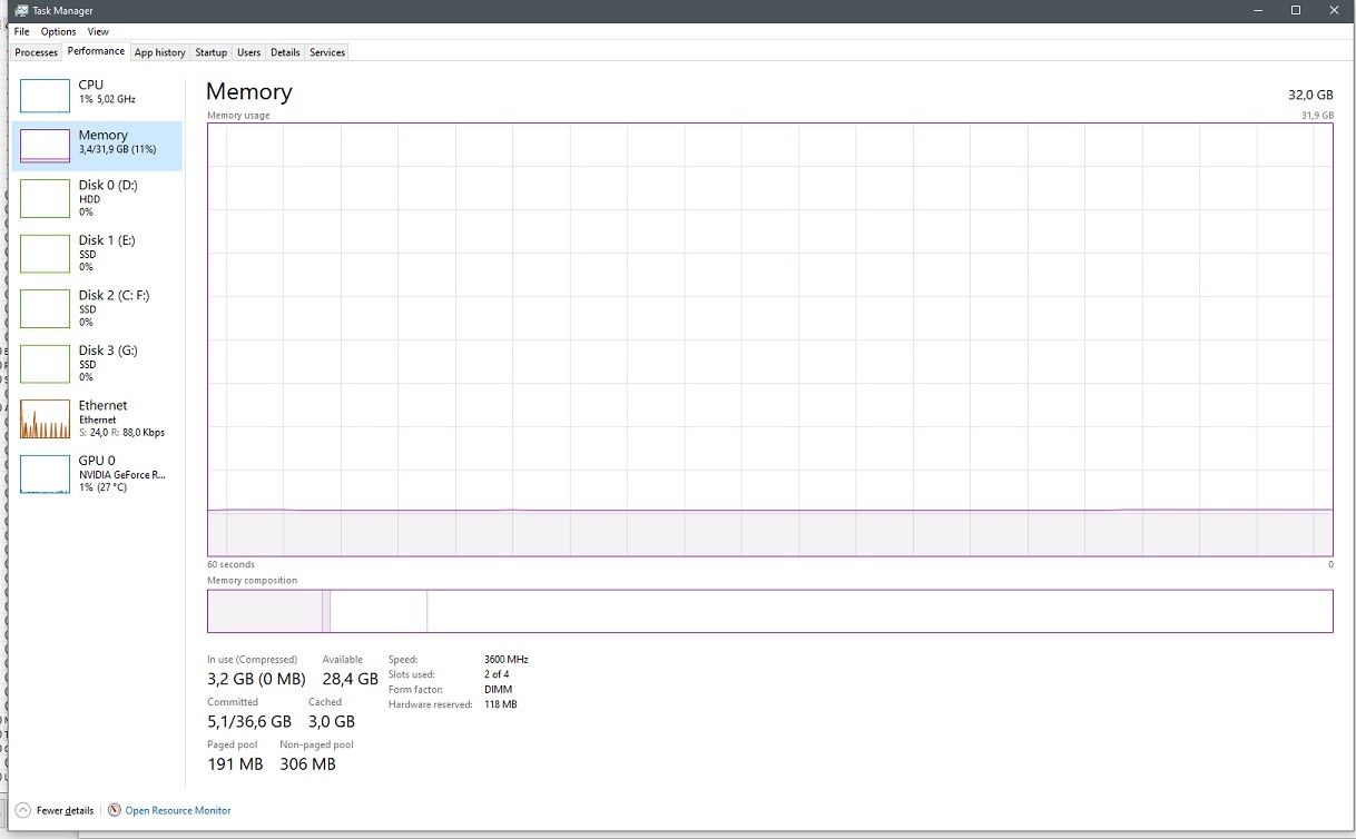

Lijkt bij je setup sowieso wat fout te gaan, hier mijn setup met 32GB.
Afbeeldingslocatie: https://tweakers.net/i/6ibglpe06ILLfAY--pSsEL5l91s=/800x/filters:strip_exif()/f/image/eENL4qMFbIMFtqRYrhau6Vod.png?f=fotoalbum_large
Daarnaast moet ik bij mijn moederboard (MSI) specifiek eerst Memory OC (of iets dergelijks) aanzetten, voordat ie pas de XMP pakt.

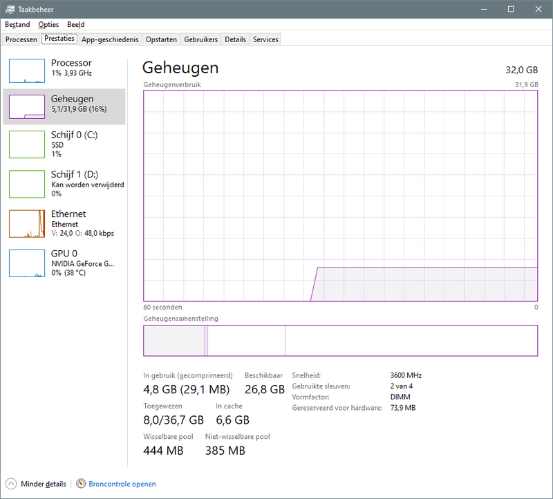

Vind de build trouwens verder op zijn allerminst gezegd erg bijzonder. Die 1800X bottlenecked je 3080Ti enorm hard...

Maar waarom zou het op dit moment een bottleneck zijn? wat doet het nu dan precies? je bedoeld dat de GTX 3080 Ti niet op zijn maximaal kan presteren omdat de CPU capped zit?

Exact dat, je pushed (bij LANGE na) niet alle frames uit je GPU. Ga maar eens een game spelen met alles settings maxed out en unlocked fps.. denk dat je dan al wel ziet dat je gpu load niet op 100% staat.
Mijn 5900x i.c.m. 32gb c14 3800mhz lukt het nog maar net om 100% gpu te krijgen in shadow of the tomb raider benchmark.

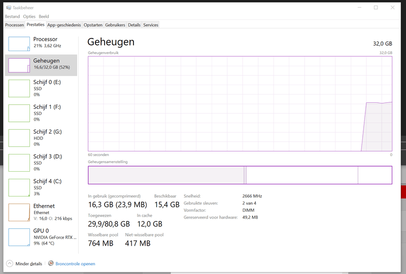

Mogen wij nog eens een screenshot zien dat je hiervoor ook heb gepost?
zoals deze:
Afbeeldingslocatie: https://tweakers.net/fotoalbum/image/c0l83oS7dsqYnmnmH30bdjUl.jpg
[ Voor 6% gewijzigd door bierschuit op 24-09-2021 19:52 ]
  • semyazaruax
Tuurlijk, hier issie :)
Afbeeldingslocatie: https://tweakers.net/i/WefCRbk8zZCRW1LE4FiEXDQTUkM=/800x/filters:strip_exif()/f/image/dKjVaeNVHcCOovD0dD7fbrsT.png?f=fotoalbum_large
