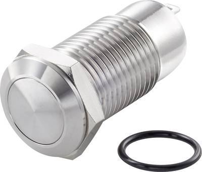

Hoe belangrijk is het uiterlijk? De makkelijkste oplossing is denk ik gewoon een drukknop los te kopen bij bijvoorbeeld conrad en hier de draadjes op aan te sluiten. Je zult niet exact hetzelfde knopje tegenkomen maar er is genoeg keus en het kost maar een paar euro.
Bijvoorbeeld zoiets:

Cheezus schreef op donderdag 23 september 2021 @ 13:39:
Hier moeten de draden aan gesoldeerd worden denk ik? Ik heb helaas geen soldeer spullen daarvoor.

Mmandyxx schreef op donderdag 23 september 2021 @ 15:52:
Dat is wel de makkelijkste oplossing ja. Je kunt ook een stekkerhuls eraan knijpen met een tang en die aan de lipjes van de knop schuiven:
Afbeeldingslocatie: https://cdn.toolstation.nl/images/140211-NL/800/19822.jpg
Maar dan moet je wel weten welke maten zodat het goed klemt, als je iets online wil halen is het puur gokken of het een beetje past.
Er zijn ook wel drukknoppen met schroefterminals maar die zijn waarschijnlijk allemaal te groot.
