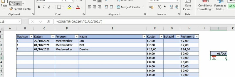

Beste Excel-Experts,
Ik zit met een probleem in een berekening in Excel. Zie afbeelding.
Afbeeldingslocatie: https://tweakers.net/i/V5uNnLXrBOHPV_8DZ6_wxIAbJOc=/800x/filters:strip_icc():strip_exif()/f/image/KCjjfVCwT7fGApCc54wnXSiZ.jpg?f=fotoalbum_large
Wat ik probeer is een overzicht te krijgen van de aantal plaatsen per datum.
Dit kan per dag verschillend zijn.
Nu heb ik een formule =COUNTIF(C9:C164;"01/10/2021") die berekend het aantal datums in de selectie C9:C164
Echter de uitkomst telt alleen de aantal datums bij elkaar op maar dit moet eigenlijk dus het aantal plaatsen per individuele datum zijn.
Ik krijg nu als output voor 01/10/2021 het getal 2 wat dus eigenlijk 3 hoort te zijn. Het zijn namelijk 3 plaatsen totaal.
Weet iemand hoe ik dit kan bewerkstelligen?
Alvast hartelijk dank voor de hulp :)
  • The Evil Brain
  • Laatst online: 04-10 08:40
Via SUMIF op kolom B met aantal plaatsen?
  • Th0mmie2009
  • Laatst online: 23-09-2021
Top! Het is me gelukt via formule =SUMIF(C9:C164;"01/10/2021";B9:C165)
Bedankt
  • dix-neuf
  • Registratie: Juli 2018
Hoewel je formule wellicht wel zal werken, moet C165 op het eind toch echt B165 zijn.
