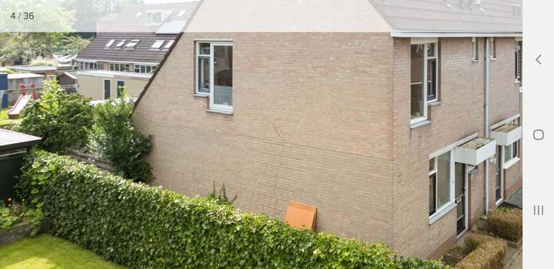

Goedenavond allen,
Vrijdag gaan mijn vriendin en ik een huis bezichtigen in de Groningense wijk Beijum: https://www.funda.nl/koop...88898087-wilkemaheerd-99/. Op foto 4 (ook hieronder als het goed is) is alleen een flinke scheur te zien in de buitenmuur. Deze zit zo in het midden dat we onze twijfels beginnen te krijgen bij de fundering. Daarbij blijkt het zolderraam wat recht boven de scheur zit, slecht te sluiten.
Natuurlijk is een bouwkundige inspectie de meest verstandige keuze mochten we dit huis willen. Toch wilde ik vooraf peilen wat jullie denken: kan de oorzaak van een dergelijke scheur in de fundering zitten en zijn twijfels hieraan terecht?
Dank alvast en fijne avond!
Cas
Afbeeldingslocatie: https://tweakers.net/i/yxUGBToyfgRQQ_k_JM2eFR4WwZI=/800x/filters:strip_icc():strip_exif()/f/image/DTmp3PamUpAItoEGyiPM2nRo.jpg?f=fotoalbum_large

Je zou kunnen kijken wat de scheurenwijzer je verteld
  • htca
  • Laatst online: 17-08 15:44
Moeilijk te zeggen zonder meer informatie. Zitten de scheuren ook binnen? Kun je zien/merken of het huis recht staat of wellicht wat verzakt is? Wat voor fundering is er toegepast? Bouwkundige keuring lijkt me het verstandigst.

Zo te zien is de scheur al gerepareerd. En ook nog op een goede manier. Zie de horizontale voegen om de 4 stenen die opnieuw zijn gedaan. Daar zitten waarschijnlijk stalen wokkels in (spiraalankers). Het zou wel zinnig zijn om de oorzaak te weten. Als dat de fundering is dan kan het probleem weer terug komen.

Ik zou wat in de buurt rondwandelen, om te kijken of het zich bij andere hoekwoningen ook voordoet.
En check inderdaad de scheurenwijzer, in het bijzonder over dilatatievoegen. (Spanning op muur). Dat lijkt mij eerder spelen dan funderingsproblemen. Maar wat @TheBorg zegt: het oogt gerepareerd en dat is fijn.
  • markbenq
  • Laatst online: 13-08 19:40
Als ik dit zie denk ik vaak aan een gebrek aan dilataties, het metselwerk kan onvoldoende werken (uitzetten/krimp) en hierdoor kunnen scheuren ontstaan. Echter vindt ik de grote/lengte van de gevel niet heel erg indrukwekkend.
Dit gebeurt vaker bij wat oudere woningen, oplossing hiervoor is een dilatatie zelf aan te brengen (voorkeur bij aansluiting/hoek voorgevel).
Opmerkelijk is dat de scheur doormiddel van wapening al reeds is herstelt. Mocht de oorzaak daadwerkelijk een gebrek aan dilataties zijn dan is de kans aanwezig dat ergens anders in de gevel een nieuwe scheur zich gaat ontwikkelen.
Als je op google street view kijkt is de laatste datum september 2015 dan is de scheur nog niet aanwezig. De huidige verkopers zullen hier vast meer info over hebben.
Altijd laten checken door een expert. :9

Beyum staat inderdaad ook in aardbevingsgebied, zijn redelijk wat huizen met scheuren, maar voor zover ik weet is de overgrote meerderheid kosmetisch van aard. Even plaatje bekeken en deze lijken inderdaad wel wat ernstiger te zijn. De NAM is wel makkelijker geworden met vergoeden, maar als het al gerapporteerd is en uitbetaald waarbij de eigenaren het geld in de zak hebben gestoken, zou ik er niet aan beginnen.

TheBorg schreef op woensdag 22 september 2021 @ 22:11:
Ja maar dit geeft alleen bescherming op de plaats waar dit staal zit. Twee meter naar links is er ook al een kleinere scheur gerepareerd op de zelfde manier. De volgende schuur zal waarschijnlijk tussen deze twee reparatie komen. Bakstenen kunnen nu eenmaal geen strekkracht opvangen.
Dus inderdaad eerst onderzoek doen naar de fundering.

Ik heb altijd geleerd dat je kunt leven met scheuren die door de voegen gaan. Maar als de scheuren door de steen heen gaan je er ver weg van moet blijven. Waarom dit zo zou zijn en of dit voor alle scheuren geldt weet ik niet. De man die het vertelde was wel heel kundig en een expert op constructiegebied.
Mijn overburen hebben zo’n reparatie ook gehad aan de woning. In de hoeken van de voorgevel. Er was geen scheur zichtbaar in de buitengevel. Maar deze reparatie was gedaan wegens aardbevingsschade.

Ik zou hier ver bij weg blijven, waarschijnlijk is het wachten op de volgende scheur. Of je moet het goedkoop kunnen kopen en de oorzaak kunnen oplossen?

Ik heb me laten vertellen dat scheuren die redelijk recht omhoog gaan wijzen op funderingsproblemen, daar lijkt het hier wel op.
Grondig laten bekijken lijkt me aangewezen, en wellicht 'zeer goedkoop' in vergelijking met de kostprijs van een huis.

hier in beving gebied geld over algemeen: verticale scheuren niet echt schokkend, horizontale scheuren heel goed gaan oppassen

Die scheur gaat nooit meer weg, altijd als de muur iets wilt bewegen zal deze plek gevonden worden.
Maar constructief lijkt deze me geen probleem. Komt waarschijnlijk door te weinig (geen) dilataties.
Afgezien van het esthetische zou het voor mij geen reden zijn om het huis niet te kopen.

Ik heb nog een keer naar de gevel gekeken en paar lintvoegen van een lijntje voorzien. Op het eerste gezicht zien die er recht uit. Dat maakt dat de fundering niet echt er onderuit gezakt is op dat punt (dan krijg je scheuren op dat punt van onder naar boven) of dat dat gerepareerd is. Ik zie ook geen scheurvorming rondom de ramen (vaak scheurinitiatie bij de hoeken als het huis is scheef gezakt). De scheur is netjes gerepareerd, maar wellicht kun je vragen wanneer dat is gebeurd en wanneer de scheuren zijn ontstaan.
Overigens lijkt er links van de scheur ook een reparatie te zitten, die niet zo ver omhoog is geschoten.
Op het oog lijkt het krimpscheuren, maar zonder gegevens geen definitief oordeel.

htca schreef op donderdag 23 september 2021 @ 13:12:
het lijkt er wel op dat de scheur na reparatie toch verder is gegaan. anders had je bovenaan bij de scheur ook een reparatie moeten kunnen zien. hier hadden we ook een vergelijkbare scheur en de scheur is tot bovenaan gerepareerd, deze scheur lijkt tot boven de reparatie te komen.

DaTimMan schreef op donderdag 23 september 2021 @ 13:21:
Ik kan niet zien of de scheur boven de laatste verankering gevuld is of openstaat. Je hoeft die verankering niet tot aan het laatste stukje door te zetten. Mogelijk is de voeg uitgekrabt en weer gevuld.
Voeg/steenwerk op de verdieping is ook anders van kleur dan de begane grond (is overigens geen probleem, behalve een esthetisch)

CasimirRuben schreef op woensdag 22 september 2021 @ 21:55:
Goedenavond allen,
Cas
Je ziet op die foto ook om de 4 lagen een reparatievoeg. (wapening in de muur aangebracht en daarna weer aangesmeerd.
Dit doet mij vermoeden dat de oorzaak van de scheur niet is aangepakt, maar dat moet je echt navragen, met facturen als bewijs. Zonder dat zou ik persoonlijk het nooit kopen.

Als je als bouwkundige deze uitspraken doet dan verwacht ik dat je uit ervaring spreekt.
Als ik als leek hier naar kijk dan denk ik:
- dit huis is van de jaren 70 of jonger
- toen werden huizen goed gefundeerd dmv strokenfundering of funderingsbalk
- gezien de beperkte lengte van de gevel is de oorzaak van de scheur niet het ontbreken van een diltatievoeg
- de enige andere oorzaak die ik kan bedenken is dat de funderingsbalk of strookfundering gebroken is
- tenzij er de fundering niet aantoonbaar professioneel hersteld is, zou ik geen trek hebben om een dergelijk huis te kopen

Onwijs bedankt voor alle reacties en het meedenken allemaal! Om te beginnen met de conclusie: we laten dit huis schieten met als hoofdreden de onduidelijkheid omtrent de oorzaak van de scheur(en).
Afgelopen vrijdag wezen kijken en de hele indruk is niet al te best. Veel om aan te pakken (maar daar zouden we opzich onze handen niet voor om draaien). Bij binnenkomst was de geur van huisdieren en sigarettenrook heel aanwezig (zal op den duur wel verdwijnen na schilderen/stucen maar het nodigt niet uit). Het niet sluitende zolderraam (valt niet in het kozijn) bleek in orde qua hout en hang/sluitwerk dus daar moet een andere oorzaak voor zijn vermoed ik. Dit in combi met de scheur (waar ook al weer haarscheurtjes in het nieuwe voegwerk te zien waren) zijn de spreekwoordelijke druppel. Behalve dat scheuren opgelapt waren, kon er door de verkopende partij geen duidelijkheid gegeven worden over de oorzaak. Na een rondje wandelen hebben we bij andere huizen geen soortgelijke scheuren kunnen vinden trouwens. Het hele plaatje maakt dat we geen trek hebben in een bod, laat staan onder voorbehoud van bouwkundig onderzoek.

nokiaan958GB schreef op donderdag 23 september 2021 @ 21:05:
Het is water onder de brug (ts heeft het huis laten gaan), maar gezien het feit dat er geen andere schade zichtbaar is rondom de ramen en de lint voegen recht zijn, ben ik niet overtuigd van falen van de fundering cq het verzakken daarvan.
Als de gevel op zuid gericht is en door de zon wordt opgewarmd. Dan start de scheurvorming onderin in het midden. Eea hangt af van de mate van verhindering.
