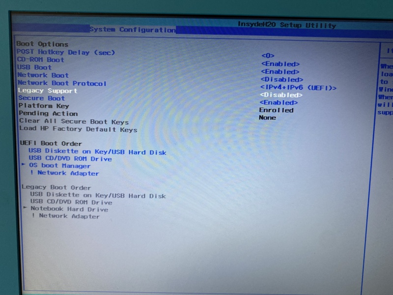

Hmmmm ik dacht een reactie geplaatst te hebben maar helaas niet. Denk dat het niet goed gaat via mijn telefoon.
Ik heb een USB gecreerd via Windows Media Creation tool. Echter bij het opstarten start de laptop door naar google. In de foto's de instellingen van mijn laptop momenteel.
Afbeeldingslocatie: https://tweakers.net/i/vqLaO-P7rDPGRaexmTcVWM3rCmQ=/800x/filters:strip_icc():strip_exif()/f/image/E9IljF4B4XClSNsVvMuOitbt.jpg?f=fotoalbum_large
Afbeeldingslocatie: https://tweakers.net/i/KteAWscYou_T1xGEb_b3ni09Lss=/800x/filters:strip_icc():strip_exif()/f/image/l7vDqsUlVQfzyauGtt9e0VO6.jpg?f=fotoalbum_large

Probeer eens in het Boot Option Menu te kiezen voor de optie:
Boot From EFI File
Vervolgens blader je naar de USB-stick die je met de (Windows Media Creation Tool hebt gemaakt) naar de map efi\boot en klik je bootx64.efi aan.

pporrio schreef op woensdag 29 september 2021 @ 13:47:
Boot From EFI File
Ga ik uitproberen, dank je wel voor je reactie.

Het is gelukt! Thanks
