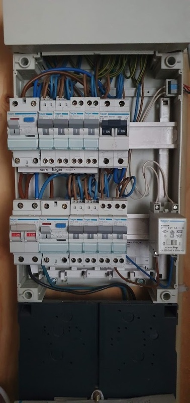

Ik heb recent een nieuw huis gekocht, en wil zonnepanelen gaan installeren, daarom heb laatst een kijkje genomen in de groepenkast.
Ik heb drie vraagjes:
Zitten er niet te veel groepen op de bovenste aardlekschakelaar? Ik zie er 6 zitten, maar er mogen er maar 4 op zitten lijkt me?
Zitten de twee groepen (Hager MB 220E, rechts bovenin) niet verkeerd aangesloten? Ze zitten volgens mij direct op de ingang van de aardlekschakelaar links bovenin (Dus direct vanuit de hoofdzekering)?
Kan ik de MB 220E naar rechts laten verplaatsen, en de draden die nu op de MB 220E zitten aangesloten op een andere aardlekschakelaar aan laten sluiten? En vervolgens de MB 220E weer aan sluiten op de nieuw toegevoegde aardlekschakelaar.

De kookgroep zit - zoals ik het lees - niet aangesloten op een ALS. Dat is niet altijd nodig, maar ik zou het zelf altijd doen. Ik neem aan dat je elektrisch kookt, of dat je een sauna (o.i.d.) in huis hebt? Voor de PV kun je een aardlekautomaat (laten) installeren.

Een foto zegt meer dan 1000 woorden. Zo te horen zijn 4 groepen beveiligd met ALS en twee groepen niet. Vroeger kon dat.

Het huis komt uit 2005, en volgens mij zijn de laatste twee groepen later toegevoegd.. Andere types!

Op de bovenste rij heb je 4 groepen op de aardlekschakelaar. Daarnaast zit een kookgroep, dat zijn twee automaten die gekoppeld zijn en als 1 groep tellen. Die zit niet achter de aardlekschakelaar maar dat is (was?) ook geen verplichting bij een apparaat dat vast aangesloten is. Zelf zou ik die groep wel achter een ALS willen hebben voor het geval je een keer door de kabel van de kookgroep boort.

Bedankt heren! Ik kan helaas maar 1 antwoord als best aangeven, dus ik koos de eerste. Wel jammer dat de electricien het allemaal zonder verdeelblokjes heeft gedaan. in de hoofdschakelaar zitten direct twee aders per klem die naar de ALS's gaan. Dat maakt het waarschijnlijk allemaal weer net wat duurder...
