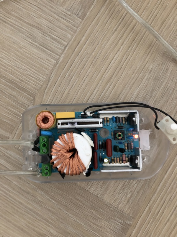

Ik heb een staande lamp die het niet meer deed, dus ik dacht ik vervang de dimmer / trafo van iets dat al 10jr oid.
Nu heb ik de dimmer / trafo vervangen voor bijna type, 12v 35-150w; de oorspronkelijk was 35-105w. Maar dat leek mij geen probleem ?
anyway op dit moment doet de lamp het nog niet. In dacht ik meet de output door en had 12v verwacht maar ik krijg op de multimeter geen 12v op de uitgang.
hoe controleer wat er nu defect is Afbeeldingslocatie: https://tweakers.net/i/Sw5dm1oHJUNRrgjkOyNQz6EZKVw=/x800/filters:strip_icc():strip_exif()/f/image/6bdbAmYoqyvP0Gxzu3r3L1Q3.jpg?f=fotoalbum_large
Afbeeldingslocatie: https://tweakers.net/i/7rRt98xs05ouK5gG0cnO6piZrLk=/x800/filters:strip_icc():strip_exif()/f/image/RBTSaHSwfGEJMIDqGtfym7Ea.jpg?f=fotoalbum_large

Heb je gechecked of het oude trafo wel gewoon functioneert? Ik mis een beetje waarom je die vervangen hebt, het lijkt erop dat je die willekeurig hebt vervangen, terwijl dat klaarblijkelijk het defect niet is. Heb je bijvoorbeeld gecontroleerd of niet gewoon een van de lampjes stuk is?

Heb je de spanningen al nagemeten?

CH4OS schreef op woensdag 22 september 2021 @ 10:36:
Een defect lampje zal er niet voor zorgen dat de hele lamp het niet meer doet er is wel vaker een lampje defect die je los kan vervangen toch ?
Trafo / dimmer leek voor de hand te liggen

memphis schreef op woensdag 22 september 2021 @ 10:54:
Meten is weten!
Op de trafo komt gewoon 230v binnen zeg maar, ik zoek dus tips wat ik nog meer kan meten om conclusies te verbinden

wd200 schreef op woensdag 22 september 2021 @ 11:12:
Want die kunnen niet ouderwets, zoals bij kerstverlichting vaak gebeurd, in serie staan? Geziennde lamp, lijkt mij dat geen gekke optie.

Alleen als je weet wat je meet. En dat lijkt hier mis te gaan.

Ik zou ook bijna zeggen dat er een lampje kapot is.

Je hebt de multimeter ook op de juiste stand staan? wisselspanning vs gelijkspanning?
Er zit ook een schakelaar in de dimmer, staat hij niet toevallig uit?

Of ergens kortsluiting in een (of meerdere) lampjes / bedrading waardoor de trafo in beveiliging gaat.

Er zitten nu allemaal lampjes in die het doen(test in andere lamp) maar nog steeds geen enkel lampje dat wil branden.
Hoe controleer ik op de nieuwe trafo het goed doet ?

Meet tussen 1 lampje en de aansluiting op de trafo of er continuïteit is (met een multimeter). Ik vermoed zomaar kabelbreuk ergens

wd200 schreef op woensdag 22 september 2021 @ 14:01:
Je trafo heeft een belasting nodig. Anders doet hij niks.
Die 35 Watt is de minimum belasting. Dat kun je testen met een 12V lampje van 35 Watt of meer (of meerdere parallel die samen 35 Watt of meer zijn) op de uitgang. Of een weerstand van 1 tot 4 Ohm die het vermogen van deze trafo kan afvoeren (maar die hebben de meeste mensen niet op de plank liggen).
Een lamp met meerdere kleine lampjes zit eigenlijk altijd parallel geschakeld. Anders zou niks het doen bij 1 kapotte lamp. En 12 Volt is te weinig om veel lampjes in serie te zetten.
Het probleem is waarschijnlijk een kapotte kabel tussen je trafo en het punt waar al die losse lampjes aan elkaar geknoopt zitten (in die voet of bovenin de paal). Of een lasklem of kroonsteentje die is losgeschoten.

Je moet er eigenlijk achter zien te komen of de lampjes in serie of parallel zijn geschakeld of een mix van deze 2. ,Er een multimeter is dit wel door te meten, ,restal,heb je daar een aparte door,eet stand voor bij jet weerstanden/Ohm gedeelte: alle lampjes eruit draaien en dan meten of alle buiten en binnenaansluitingen van de fittingen met elkaar zijn verbonden, of dat er een buitenkant met binnenkant is door verbonden.
Een travo kan je gewoon op wisselspanningsstand door meten. Dit kan je ook met je oude travo doen. Als de spanning klopt, dan kan je er nog een belasting in de vorm van een autolampmop testen die moet gaan branden. als dat goed is dan is er dus een kabelbreuk in de armatuur. Die kan je met de doorliep stand van je multimeter wellicht wel vinden als je weet hoe de lampjes geschakeld zijn.

De oplossing:
Trafo getest met een 12v 50w auto lamp en die werkte.
Lamp uit elkaar gehaald en zag wat beschadigde draden boven in de kop, deze hersteld en de lamp doet het weer 👍🏻
