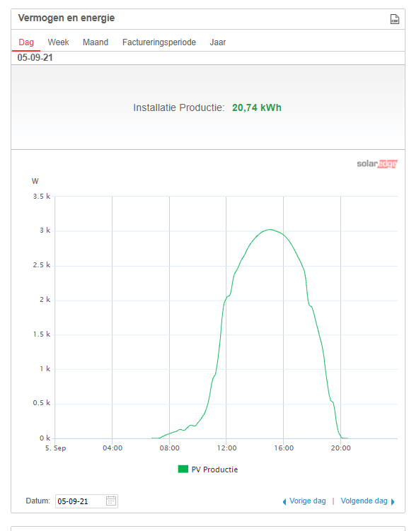

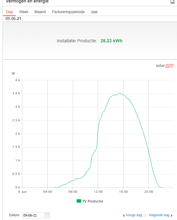

Excuses dat ik misschien de topic kaap, maar ik heb ook het idee dat mijn opbrengst achterblijft.
Althans het wordt steeds minder.
Opstelling 12 panelen a 325wp (JA Solar) op zuidwest. Max vermogen 3.9kWp, op een solaredge SE3500H
Iedere paneel is voor zien van een optimizer
In juni zijn deze geïnstalleerd en toen haalde ik met een goede dag 26 a 28 kWh op, zie grafiek.
Echter nu is het minder.
Zie de twee grafieken.
PV juni :

PV september:
Afbeeldingslocatie: https://tweakers.net/i/whsr9KAmL9uAZWBqjBv17QV3MTA=/full-fit-in/4000x4000/filters:no_upscale():fill(white):strip_exif()/f/image/vI9uRQMiBnVKDgC2O78QMAb8.png?f=user_large

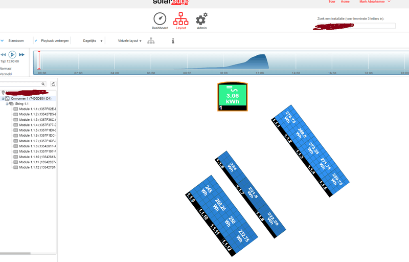

Opstelling is als onderstaand plaatje:
2 strings op het schuine dakvlak, onderste string ligt op een plat dak (20gr)
Afbeeldingslocatie: https://tweakers.net/i/tI5v6yHxu8HpG_ckW_YDZeZHWBI=/800x/filters:strip_exif()/f/image/yQY5HX2kvWK2C6n7OVc7s7ye.png?f=fotoalbum_large
De installateur geeft aan dat het te maken heeft met de warmte , echter vind ik dat niet helemaal correct
daar het in juni warmer was dan in september.
Klopt dit?

Ik had een verschil tussen die 2 dagen van 6kWh met 14 panelen vol op zuid.
Dus lijkt me niet te veel mis bij jou.

Dit is normaal. Je zie aan beide grafieken dat de zon later opkomt en eerder ondergaat: er zijn dus minder zonuren in een dag.
Dan is er de hoek van de zon tov je panelen: de zon staat lager en de hoek is dus niet optimaal en dat merk je aan je rendement en dus je opbrengst.
Temperatuur is ook wel een ding; wacht maar tot mei: zon nog lekker dichtbij, dus hoge intensiteit en al best lange dagen, maar een lekker koude lucht... :Y
