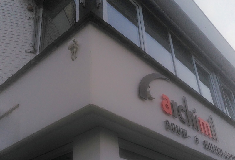

Weet iemand waarvoor de schakelaar dient die op de buitenzijde van ons pand gemonteerd is, om de hoek zit een contactdoos? Pand uit eind jaren 60 of begin jaren 70, ik kan me niet herinneren dat hier ooit een lichtbalk heeft gehangen (maar ken niet de hele geschiedenis van het pand) en dan nog : waarom zou die schakelaar aan de openbare straatkant hier zijn aangebracht in een dikke betonbalk. Over een paar weken hebben we weer een VVE-bijeenkomst en zou graag hier duidelijkheid in brengen. Ik weet nog niet of er spanning op staat, durf de schakelaar niet om te halen aangezien ik niet weet wat hier allemaal achter hangt.
Afbeeldingslocatie: https://tweakers.net/i/jorvH4KWNM75kHs2WAKS-BbmKPs=/800x/filters:strip_icc():strip_exif()/f/image/6eVLMjSdRggkpR4WpV1tKPAQ.jpg?f=fotoalbum_large

Dit is vaak een werkschakelaar voor een luchtbalk/reclame balk. Deze kan dan bij een calamiteit van buiten worden uitgeschakeld.

Daarom durf ik 'm niet zomaar over te zetten, misschien zet ik een bedrijfspand en woning zonder spanning en ik weet niet hoe betrouwbaar deze schakelaar nog is...

Als dit vaker gebruikt is (ik kan me niet herinneren het eerder gezien te hebben) dan is dit wel logisch. Hier zat vroeger een supermarkt.

Vrij eenvoudig om te ontdekken of er uberhaupt spanning opstaan met een draadloze spanningzoeker toch?

Ik heb een elektricien laten komen (wist niet hoe rot de schakelaar zou zijn na 30 jaar niet gebruikt te zijn en wat dat dan voor effect op de rest van het pand zou hebben) maar er staat geen spanning meer op. Voor een aan te brengen lichtbak zal ik een nieuwe aansluiting laten maken en als de balk opnieuw gestuct wordt dan ga ik deze laten verwijderen.... Tot die tijd is het netter dat ze blijven zitten... Dank allen voor de reacties...
