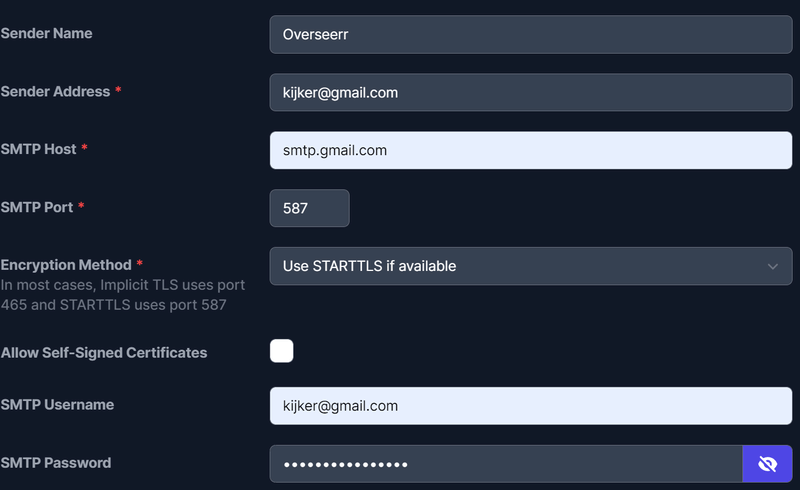

Heb je ook een app password aangemaakt ?
Dan kan je met naam@gmail.com en dat password de smtp gebruiken
Met Starttls en port 587 werkt dat hier

Heb 'm nu werkend gekregen dank!, ik moest in de t-mobile omgeving de SMTP aanzetten. Ik heb een zakelijk 4G/5G abbo en daarbij heb ik geen beperkingen vwb poorten opzetten e.d. Omdat poort 25 veel gebruikt is voor open relay spamruns vereist T-mobile enkele (logische!) veiligheidsborgingen. Die zijn gemaakt, en nu werkt alles he-le-maal volgends de gebruiksaanwijzing.
