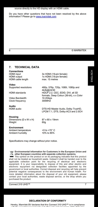

Handleiding uberhaubt doorgekeken? Retour dat ding....
Afbeeldingslocatie: https://tweakers.net/i/v9kkx0CTXcekTLQKcc-mLs1yemw=/x800/filters:strip_icc():strip_exif()/f/image/LeS66nD9iVhMJgRuicI6g0HV.jpg?f=fotoalbum_large
24/30 hz :')
Specs!
