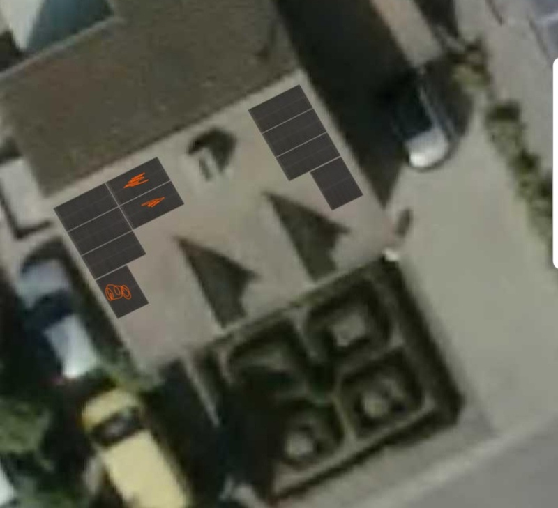

De voorzijde van het huis is gelegen aan de Zuid Kant (ZO) maar meer Zuid dan Zuid-Oost. Het huis wordt verder niet omringt door bomen, de enige schaduwval zou komen van de schoorsteen, waarvan ik de hoogte niet weet, staat ook niet op de bouwtekeningen en op Sunny krijg ik die niet goed ingetekend en de "dakkapel" aan de west kant.
ik heb nu 2 offertes, een van SVEA Solar via IKEA en 1 van SunSolar. Volgens de laatste partij zouden Optimizers niet veel meer doen dan het schaduwmanagement van de meegeleverde GOODWE 3600D-NS omvormer, echter bij SVEA zou ik dezelfde omvormer krijgen, maar de bij de foto rood gemaakte panelen zouden dan wel voorzien worden van TIGO optimizers.

De 3 panelen die volgens de ene partij wel en de andere partij geen optimizers nodig hebben.

1. Wel of geen optimizers, is er echt winst te behalen met optimizers tov schaduwmanagement?
Niet of nauwelijks winst te behalen. Optimisers maken het geheel wel minder betrouwbaar (er kan dan immers meer kapot)

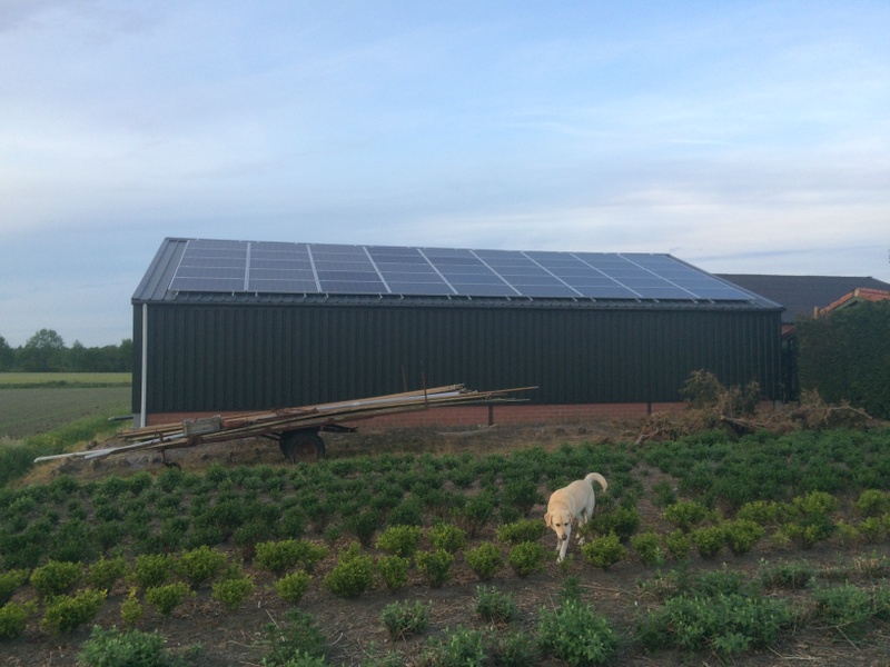

Een kennis van me heeft al een aantal jaar blauwe poly van amerisolar.
Afgezien van wat kleurverschil doen ze het nog prima.
https://pvoutput.org/aggr...d=58411&sid=52124&v=5&t=y

Optimizers icm goodwe of sma is hier niet nodig. Ook tigo kan problemen geven in het soms wel of niet goed functioneren.
Je kan ze beter er niet onder schroeven bij deze omvormers, want het is dubbelop.

Even opletten: Je huis is vanuit het zuiden gefotografeerd waardoor het dak langer lijkt dan het is: Gaat het legplan echt wel passen?
(Tenzij je toevallig wel een asymmetrisch dak hebt, maar zo oogt het niet)

De keuze voor 10 panelen is gevallen omdat ik nog wat andere zaken aan het huis moet doen, en er plannen zijn om achter het huis nog een stuk grond aan te kopen van de gemeente waarop ik later overdreven gezegd "zoveel panelen zou kunnen leggen als ik maar zou willen". Maar om voorlopig in ieder geval toe te komen. De hybride WP is inderdaad een extra apparaat dat kapot zou kunnen gaan, maar de woning is nog niet zover dat er meteen een all-electric in kan, het is een huis van bouwjaar 1993.
De helling van het dak is 41 graden.
@Ronald Het leg plan zou inderdaad moeten passen, het dak oppervlak is 7,90 meter breed en de lengte van de zuid kant 6 a 7 meter. De achterzijde (noord zijde) is inderdaad langer maar slechts aan de oost kant waar de garage is. ik heb de bouwtekeningen van de woning, ik zou er even in moeten duiken weer voor de exacte maten.
