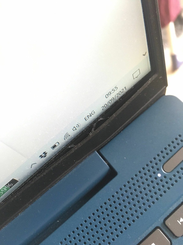

Vrijdagochtend, just another ordinary day. Je gaat achter je bureau zitten, doet het deksel van je laptop open, en *KRAK*. Holy shit. Het scharnier aan de rechterkant van het scherm heeft het begeven.
Afbeeldingslocatie: https://tweakers.net/i/TMODPH3Ba26X08SueInrsLlgXo4=/x800/filters:strip_icc():strip_exif()/f/image/kbeRAqOXgsls79bkdFwx6eHI.jpg?f=fotoalbum_large
Afbeeldingslocatie: https://tweakers.net/i/hV48gcO5Sw3lD9KV7IMvUT6yirA=/x800/filters:strip_icc():strip_exif()/f/image/87Z4QP4YrndaNwIse6ykp3a4.jpg?f=fotoalbum_large
Was dit mijn bejaarde budgetlaptop van 200 euries, die ik jarenlang dagelijks heen en terug van de uni sleepte? Nope.
Dit is een Lenovo Ideapad 5 15ARE05 van amper 10 maanden oud, nooit de kans gekregen mijn bureau te verlaten! 8)7
Schoolvoorbeeld garantie-gevalletje, zou je denken? Nou, daar denkt Lenovo anders over:

Scharnier moertje te strak aangedraaid vanaf fabriek => teveel spanning op de lcd bezel.
Afbeeldingslocatie: https://tweakers.net/i/5QE7QKZz_XdvTb78cUtDIZFQl5U=/full-fit-in/4920x3264/filters:max_bytes(3145728):no_upscale():strip_icc():fill(white):strip_exif()/f/image/PYO6ayhvEX3A0sbEJoDUFHkY.jpg?f=user_large
Deze scharnieren slijten ook niet zoals hierboven gemeld, zitten gewoon te strak gedraaid, daardoor is de spanning te hoog tijdens in- en uitklappen. Sterker nog als ze zouden slijten, dan gaan ze alleen maar soepeler, wat beter is.
Lijkt mij fabrieksfout. In/uitklappen lijkt mij een basis functie van een laptop. Suggereren dat je dat beter niet moet doen is irreëel en dan druk ik me netjes uit.
Het lijkt vreemd, maar als je scherm vrij stroef gaat op een nieuwe laptop moet dit eerst gefikst worden. Onderkant er af, met een 5mm sleuteltje scharnieren iets losser draaien, anders kan je hierop wachten.

Ik heb er al twee van dit type moeten repareren. Dat scharnier kan inderdaad niet veel hebben.
Maar... Er is wel altijd een aanleiding. Bij ons een val en proberen te sluiten met iets tussen scherm en case.
Dat wil niet zeggen dat ik ze vertrouw. Die dingen zijn zo zwak, ik denk dat ze na twee jaar dagelijks gebruik ook best vanzelf kapot gaan.
Omdat er bij ons 2x een aanleiding was, ben ik de DIY weg op gegaan.
Reparatie niet makkelijk. Het scharnier zelf is in orde, maar de schroeven zijn met schroefdraad en al uit de topcase gebroken. Maar met een goed gevormd aluminium plaatje en M2 schroeven / moeren kun je 'm weer prima werkend krijgen. Tenminste, als de industrial look je bevalt.
  • Bamboozled
  • Laatst online: 15:13
@Nijn De scharnieren zelf zijn inderdaad niet zwak, zoals je zelf ook zegt, ze komen los van het plastic waar ze op gemonteerd zijn doordat het moertje te strak aangedraaid is. Of als er wat tussenkomt.
Ik gebruik hiervoor PU constructielijm of iets als T6000 zwart. Daar de scharnieren mee terug monteren. Daarvoor moet de laptop wel een dag of wat uit elkaar om te drogen. Redelijk dik lijmen. De scharnieren vervolgens zo afstellen dat ze net licht genoeg lopen. Eventueel druppeltje siliconen olie ertussen. Dan gebeurt het niet nog eens. Door de behuizingen schroeven kan ook, maar op nieuwe laptop zo zonde. Werkt wel net zo prima inderdaad.
