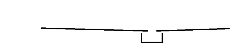

Info,
Huis uit 1980. Aanbouw met dak gebouwd met asbestplaten.
Probleem is dat het dak onder een te laag afschot ligt, waardoor het water door de adhesie terug gaat aan de onderkant van de plaat, en naast de afvoer terecht komt. Het dak komt op 2 punten bij elkaar, bij een afvoer. Logische oplossing is het dak onder een andere hoek te laten leggen, echter is dit door de asbestplaten /kosten niet zo eenvouding. Mijn vraag is dan ook of er een tijdelijke, andere oplossing is.
Plaatje ter verduidelijking.Afbeeldingslocatie: https://tweakers.net/i/Lucc7lU0aLjBVdoQamsz80yE-NE=/800x/filters:strip_exif()/f/image/vDu2MoLBoztN7HoEO5eCCw6z.png?f=fotoalbum_large

Gewoon een hoekprofieltje erop?

Of een strookje EPDM ertussen lijmen

Bitumenband? Zoiets als dit.

Zoiets lijkt mij wel wat, maar hoe krijg je dat goed sluitend aangezien de dakplaten golvend zijn.

Kijk naar de plaatjes, daar wordt de bitumenband toch ook om een regenpijp gevouwen ?
Maar ik zou ook goed kijken om het toch structureel aan te pakken.
Je geeft zelf aan dat de voorkeur is om een andere hoek te (gaan) leggen.
Asbest verwijderen hoeft niet de hoofdprijs te kosten, sterker nog tot een bepaald oppervlakte mag je zelf eaa doen. Kijk even bij je gemeente wat er mogelijk is om zelf in te leveren bij de milieustraat.

master_viper schreef op maandag 20 september 2021 @ 12:04:
Dat spul is goed te 'vormen' en erg flexibel. Als je het uiteindelijk verwarmd kan je het ook nog beter in vorm drukken (wel handschoenen aan doen ;))

Je hoeft die golven niet eens helemaal dicht te maken. Het is voldoende als je het in de vorm van een lekdorpel onder de platen plakt.

Probleem is alleen dat het allemaal niet zo goed wil plakken op asbest en de vezels die dan vrijkomen zijn ook niet gezond.
Als je iets wil dan til je de platen iets op en zet je een hoekprofiel onder of zet je de bedekking hoger op. Probleem daar weer bij is de bouten die oud zijn en je werkt met asbest.
Ik zou serieus overwegen om dit te laten verwijderen en het in een keer goed te doen.
