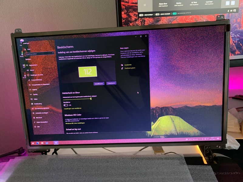

Dit is super vaag, mijn nieuwe scherm kwam vandaag binnen en ook hiermee heb ik problemen. Ik heb nu wel beeld in tegenstelling tot eerder, maar mijn beeld is wazig en er zit een storende rode laag over het scherm heen. Zou het dan toch aan het moederbord liggen?
Afbeeldingslocatie: https://tweakers.net/i/BMuVkthSoBefPN0ePW2NqLKoV5E=/800x/filters:strip_icc():strip_exif()/f/image/idUdVrQzsNI6ZF1k0vqh4ZDD.jpg?f=fotoalbum_large

Ik neem aan dat je hier naar gekeken hebt, maar ik ga het alsnog vragen, precies het zelfde typenummer gekocht als het origineel?
Als dat wel zo is, misschien handig om een goeie close-up of high-res foto van het mainboard te plaatsen.
Het kan zijn dat afwijkende type nummers namelijk niet 100% compatible zijn, maar aangezien je de LVDS al hebt vervangen, en nog een ander scherm, zou ik toch eerder naar het mainboard kijken.
Niks raars te zien aan de connectors van de LVDS kabel, of aansluiting op het scherm?
