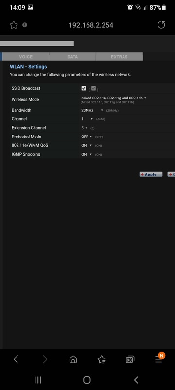

Tibbot schreef op zaterdag 18 september 2021 @ 13:58:
Ja dat is voor beide een andere manier van instellen, aes zie ik nergens bij de instellingen van de modem.
In de wifi analyzer app staat bij beide:
WPA-PSK-CCMP
Lijkt me goed?
Afbeeldingslocatie: https://tweakers.net/i/7_gOKWvvdYhkOyRwe9bVuyryQVo=/x800/filters:strip_icc():strip_exif()/f/image/cfOKgPzzpwuSHcRFqB6VMtvb.jpg?f=fotoalbum_large
Afbeeldingslocatie: https://tweakers.net/i/Pqw_k0plFPiKdYmArDne_c9hN-c=/x800/filters:strip_icc():strip_exif()/f/image/T7sZiAOcMhu0nIAFk2piMYR2.jpg?f=fotoalbum_large
