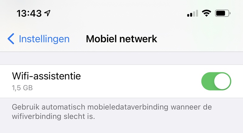

Het kan ook mogelijk te maken hebben met deze instelling ;-)
Afbeeldingslocatie: https://tweakers.net/i/Tc59TQcsGuD-QYgF_ki4lwnEY3M=/800x/filters:strip_icc():strip_exif()/f/image/CVwBaC2c9MWz3pLK8VymJZYS.jpg?f=fotoalbum_large
En anders komt morgenavond iOS 15 uit. Wellicht dat dan je probleem verholpen is of in mindere mate zich voordoet.

Ik heb getest met WiFi assistentie aan/uit maar dit lijkt voor mij weinig verschil te maken.
