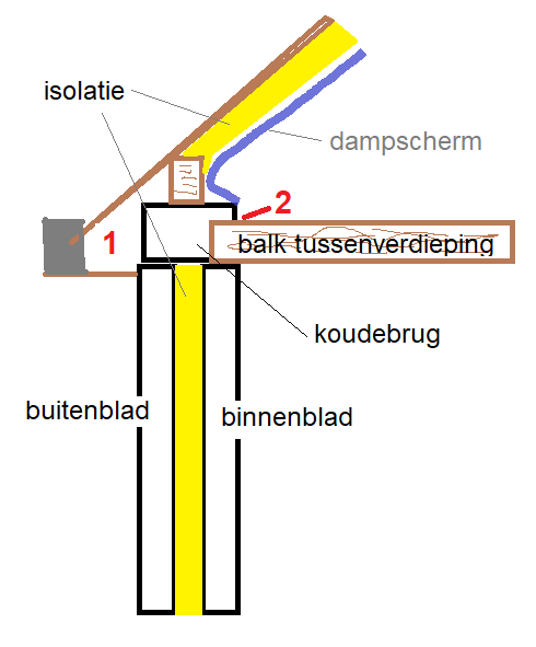

Vraagje over isolatie. Situatie; jaren 50 huis, 5cm geisoleerde spouw (EPS). Tussen de 1e verdieping en de zolder met schuin dak eindigt de spouw. Daar zit een stukje van 20-30cm wat bestaat uit steens muur. Daar zitten draagbalken in gemetseld. Aan de andere kant loopt de goot van het schuine dak, steen is niet zichtbaar aan andere zijde. Andere kant is altijd kurkdroog, geen regen dus.
Ik wil tussen de balken met 20cm steenwol isoleren tegen luchtgeluid. Dit betekent dat er ook steenwol tegen de binnenkant van het kleine stukje steensmuur gedrukt gaat worden. De muur is steens en dus hartstikke koud in de winter, de rest van de ruimte is geïsoleerd (spouw dus, maar ook HR++ glas).
Koudste punt is dus boven het plafond. Ik ben bang voor condensatie tegen het stukje steens muur.
Als dit stukje muur nat wordt, gaan de balkkoppen misschien wel rotten na verloop van de tijd. Dan heb ik echt een probleem.
Zie afbeelding; Als ik de holte in de dakoversteek laat volblazen met glaswol (1), dan zou de muur warmer blijven en kan het vocht van binnen naar buiten diffunderen. Binnenkant (bij punt 2) ook een dampscherm tegen de muur, dan gaat er alleen een minimale hoeveelheid vocht via de balken en de via het binnenblad van de spouw richting punt 1. Dan ook weinig kans op natte pakken glaswol op punt 1. Lijkt mij..
Tips?
Afbeeldingslocatie: https://tweakers.net/i/GmeAnwx0GhHIdcesePKOr26sMSA=/full-fit-in/4000x4000/filters:no_upscale():fill(white):strip_exif()/f/image/hru8NXOKOnLrkiWMNlykbM76.png?f=user_large

Het is nu al een koudebrug in de huidige situatie. Is het stuk gevel wat jij beschrijft als 'koud', is deze ook vochtig? Zijn de balkkoppen behandeld?
Als je de dakoverstek isoleert heb je nog steeds dezelfde koudebrug als in de huidige situatie. De koude trekt door het buitenblad. Ik zou de overstek juist niet isoleren, want hier vindt nu veel ventilatie plaats en dus afgifte van vocht.
Je zou je plafond + plafond-wand aansluitingen dampdicht kunnen afwerken. Dan is de lucht in je vloer niet vochtig en heb je minder kans op condensatie. Alleen een dampscherm op de muur heeft geen zin, want dan zit het vocht al in je balkconstructie.

Balken zijn origineel, behandeld met loodmenie.
De muur is droog, maar de spouw is afgelopen zomer geïsoleerd en ik heb nog geen winter meegemaakt. Ik weet dus niet wat er in de huidige situatie gebeurt als het buiten koud en vochtig is.
Ik snap je punt, ik zou dan tot de aansluitingen van plafond met muur dampdicht kunnen afwerken, het eerste stuk steenwol ook kunnen inpakken met een dampscherm en de bovenliggende vloer ook met een dampscherm kunnen beschermen.
Dan heb je eigenlijk een ingewikkelde voorwand met dampscherm aan binnenzijde gemaakt he. Bedankt voor je inzicht.
