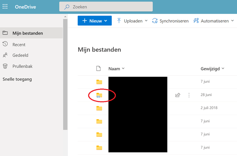

Het is opgelost! Met dank aan Microsoft Support! Dat was vandaag overigens voor het eerst in het Nederlands en hij gaf aan dat ze wellicht een structurele NL supportdesk gaan aanbieden. Maar dat terzijde.....
Het was een snelkoppeling die binnen OneDrive verwees naar een map binnen de te synchroniseren SharePoint bibliotheek. Toen ik die snelkoppeling verwijderde, liep de synchronisatie wel weer zoals het hoort.
