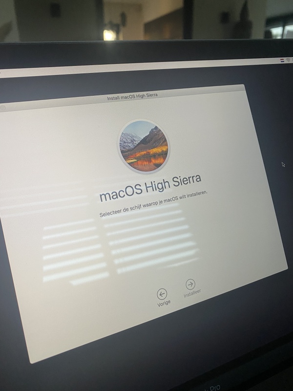

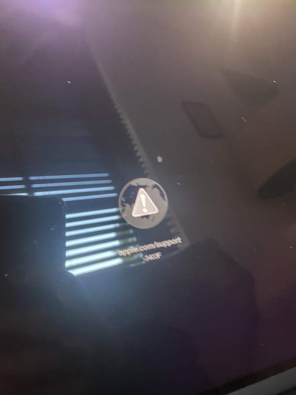

Hallo,
Ik heb een macbook pro eind 2017 (dacht ik haha;) ) Ik heb deze in mei denk ik gereed willen maken voor verkoop i.v.m beëindigen studie. Ik heb toen de macbook terug willen zetten naar fabrieksinstellingen waarnaar de hardeschijf ineens kapot ging …. Nu heeft mijn vader een andere nieuwe hardeschijf gekocht maar doet nu vrijwel niets meer. We hebben hem wel eens aan de praat gehad maar waarnaar ik de computer afsloot, kwamen we weer op hetzelfde uit …. Kan iemand mij op weg helpen ? Ik kom er nu dus ook niet meer uit..
De afbeeldingen die bijgevoegd zijn is wat er nu net in beeld kwamAfbeeldingslocatie: https://tweakers.net/i/iIGsr-02vMjCFeUbj0eaEBrrsiI=/x800/filters:strip_icc():strip_exif()/f/image/06lXCvLM33lPmpfr8vI7CGBr.jpg?f=fotoalbum_large
Afbeeldingslocatie: https://tweakers.net/i/HiHwoqQRcn69V_goI781AT7qqPs=/x800/filters:strip_icc():strip_exif()/f/image/yrEprWdEck8iiz985ne7wJkN.jpg?f=fotoalbum_large

Heb je al recovery mode geprobeerd? Helemaal uit doen, en daarna cmd r vasthouden tot je iets te zien krijgt. Krijg je niks te zien, zou ik even naar de support gaan. Aangezien het dan wellicht een hardware probleem is.
[ Voor 3% gewijzigd door Bozariusz op 16-09-2021 19:27 ]
  • Fpennings
  • Registratie: September 2021
  • Laatst online: 18-09-2021
Ja al verschillende keren geprobeerd, dan na het wifi invullen en stukje downloaden met wereldbol gooit die mij er telkens weer uit. Nu blijft die doorlopen dus ben benieuwd nu …
Zou de support mij nog helpen aangezien er wel een andere nieuwe harde schijf in zit ? Ook al raar dat dat moet bij zo’n dure laptop die echt voor minimale inspanning gebruikt is … 🙈
  • Fpennings
Nu vind die de schijf weer niet … en dit is dus raar wat soms ziet die hem wel soms niet. Afbeeldingslocatie: https://tweakers.net/i/1K5taX1TUhVEuYGMxgdG5DBG_Q8=/x800/filters:strip_icc():strip_exif()/f/image/uJJArhnuYLD2bdrf8hB1j21m.jpg?f=fotoalbum_large

  • Fpennings
En nu heb ik hem gewoon in het schijf hulpprogramma “zomaar” opnieuw opgestart en nu zit ik ineens in de laptop ? Maar ik vind dit ding niet te vertrouwen dus heeft misschien iemand een verklaring waarom die zo vaag doet? Afbeeldingslocatie: https://tweakers.net/i/AhpK8IBQEwcyhOPROU-dOZMzTBQ=/x800/filters:strip_icc():strip_exif()/f/image/MtKWAbA5jnSPNxY5e9blGPkB.jpg?f=fotoalbum_large
