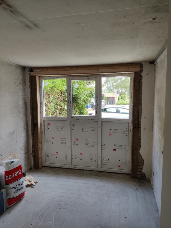

Recentelijk is bij mij, in plaats van de oude garagedeur, een kozijn geplaatst. Hij voelt erg solide aan als je er tegenaan duwt en trekt, maar ik vraag me af of het stelkozijn goed is geplaatst.
Lang verhaal kort: Bij het bestellen van het kozijn zijn enkel de buitenafmetingen gemeten, binnen was de garagedeur met een wand bedekt en gestuukt. Dus eerst bij het aankomen van het kozijn is dat wandje gesloopt, en bleek dat de muur aan de binnenzijde breder was dan aan de buitenzijde.
Het kozijn is geplaatst en op de volgende wijze. Er is een stelkozijn gemaakt, maar deze is (kennelijk) niet met schroeven in de stenen muur bevestigd. Het kozijn voelt stevig aan, maar ik vraag mij af of het de bedoeling is dat het op deze wijze is geplaatst, met schroeven die 'in de lucht' hangen. Moeten hier geen balken in de stenen muur worden bevestigd, waarna het kozijn in de balken kan worden geschroefd?
Foto's bijgevoegd. Vriendelijk bedankt voor het meedenken.

Je stelkozijn is vastgemaakt aan de buitenmuur, die komen niet los. De uitstekende schroeven bevestigen het kozijn aan het stelkozijn.
Ik vraag me alleen 2 dingen af:
- is het stelkozijn waterbestendig?
- heeft het kozijn nog wel ruimte om te werken?

De schroeven van het kozijn hoeven niet in de muur te zitten, als je stelkozijn maar vast zit en dat zit het.

Deze zit prima hoor, normaal verdwijnt je stelkozijn in de afwerking aan de binnenzijde, nu is deze afwerking er nog niet dus kan je dit zien. Als je kozijn tegen de stenen aan geplaatst waren geweest dan was het een ander verhaal. Dit is een prima oplossing waar je in principe niets meer van ziet zodra het is afgewerkt!
Voordeel nu is wel dat je er nog isolatie (steenwol) tussen kan proppen om het vervolgens met een plaatje dicht te maken, scheelt weer wat kou in je garage.

Ah, oud hollandse lucht ankers!
Zonder grappen: vast is vast! isolatie is wel een goed idee,

De houten bovenbalk zit duidelijk wel in de muur erboven vastgeschroefd, had dit de enige echte bevestiging geweest dan duw de je onderkant zo naar binnen.
Stel dat enkel boven en onder vast zit, dan worden de verticale planken vlak gehouden doordat het kozijn er in vastgevezen zit, en zit het ook muurvast.
En normaal zullen ze de verticale planken netjes in de buitenmuur vastgezet hebben, naast de lijm die je nog ziet zitten, dus dat komt wel goed.
Netjes de opening isoleren (ik zou eerder iets watervast nemen als stukken PIR/PUR plaat, wat je met wat los PURschuim vastzet) en wandafdekking plaatsen (wat ook weer extra stevigheid zal geven), en klaar is @Taycann .

Deze foto's zijn inmiddels achterhaald, maar ze waren bedoeld om de 'zwevende schroeven' te laten zien. Inderdaad is alles nu met gipsplaten afgewerkt en is er glaswol in geplaatst.
Ik werd een beetje ongemakkelijk van de hangende schroeven zo, maar als ik het zo lees moet het een prima oplossing zijn geweest. Dank voor het meedenken.
