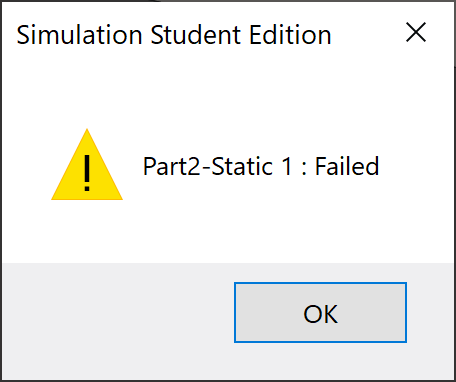

Heb je een foutmelding die je terugkrijgt?
  • daanh
  • Laatst online: 15-10 22:30
Alleen deze melding:
Afbeeldingslocatie: https://tweakers.net/i/QloN-FgoMSAs9yqgNcCitHfkhoQ=/full-fit-in/4000x4000/filters:no_upscale():fill(white):strip_exif()/f/image/btAnodjBSEcoIGerTeAzmAXj.png?f=user_large

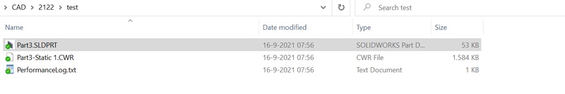

Ik had het idee dat het misschien de "tamper protection" van Win10 kon zijn, maar na het uitzetten van die (en alle ander) beveiliging kreeg ik dezelfde melding. Wel heb ik nog wat screenshots gemaakt van de mappen met de files erin. Alle verborgen items en systeemitems zijn zichtbaar.
Na het proberen te draaien van een simulatie staat er dit in:
Afbeeldingslocatie: https://tweakers.net/i/uZZU76eZNM6Wj8NhYHaTuIgvX3s=/800x/filters:strip_icc():strip_exif()/f/image/29uMlm9xWXtvtlLR9G2I0BcI.jpg?f=fotoalbum_large
Na afsluiten van het programma wordt er weer opgeruimd tot dit:
Afbeeldingslocatie: https://tweakers.net/i/NnWP8qjdUPEkdyEUFxmApLo0mog=/800x/filters:strip_icc():strip_exif()/f/image/NASt4bPLS4FNVkpF89t9rBJc.jpg?f=fotoalbum_large

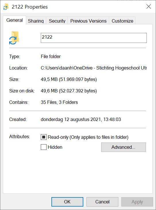

Wat verder nog opvalt is dat al mijn folders read-only blijven, ook als ik dat vinkje uitzet. De files in de map blijven trouwens niet read-only.
Afbeeldingslocatie: https://tweakers.net/i/7VLRPx3qm31ZfA-Vq0z9QX9dH20=/full-fit-in/4920x3264/filters:max_bytes(3145728):no_upscale():strip_icc():fill(white):strip_exif()/f/image/3VbYpBRPEr89nctnAhoEvhe4.jpg?f=user_large
Bij read-only weghalen van mappen van het programma zelf krijg ik de melding dat ik admin permission moet geven. Als ik hier continue doe, gebeurt er niks.
