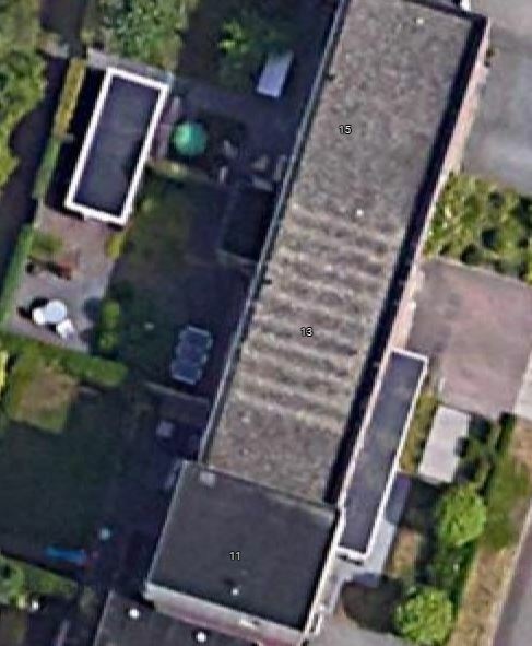

  • ckoopmanschap
  • Laatst online: 10-08 11:39
AUijtdehaag schreef op donderdag 16 september 2021 @ 21:48:
Heb je geen google maps fototje met noord boven?
Afbeeldingslocatie: https://tweakers.net/i/49AqkzkXWcCIGP_6s44VK4TtM-E=/full-fit-in/4920x3264/filters:max_bytes(3145728):no_upscale():strip_icc():fill(white):strip_exif()/f/image/mQhjRise5kw3G2PnDSbewm7E.jpg?f=user_large
Betreft nummer 13 (dak met strepen)

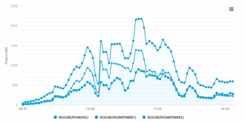

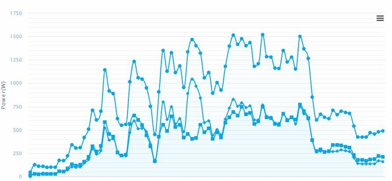

Weet niet of je 3-fase hebt? Of 1-fase?
Afbeeldingslocatie: https://tweakers.net/i/7dZvnmGM6XAIXUxJg1eKa8nptmA=/232x232/filters:strip_icc():strip_exif()/f/image/na3HWqHiAvmXHNJ1QAgd2mWX.jpg?f=fotoalbum_tileAfbeeldingslocatie: https://tweakers.net/i/58RNG_5zmR8gOpNq1KJLGHWHhKc=/232x232/filters:strip_icc():strip_exif()/f/image/ESIFWsEERoYRMMNjBQDWilOS.jpg?f=fotoalbum_tile
https://pvoutput.org/intraday.jsp?id=89950&sid=79680
Andersom zoals plaatje kan ook, afhankelijk eventueel van de hoogte van de rand vh dak. (bij schaduw)

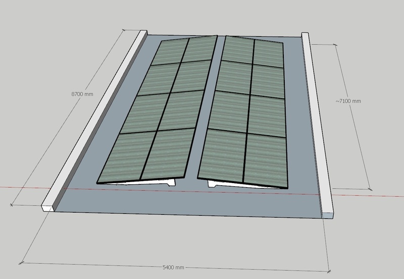

  • AUijtdehaag
Afbeeldingslocatie: https://tweakers.net/i/DP53oF4Gq8EOEVf3QlUaEgoFgUU=/800x/filters:strip_icc():strip_exif()/f/image/5mm2ZRHoPAs3quJAGRBHOCKT.jpg?f=fotoalbum_large
Nog even ter illustratie. ;)

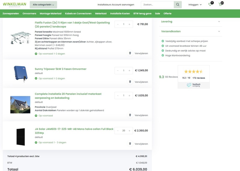

  • AUijtdehaag
En nog even bij winkelman hengelo een samenstelling (omdat je in Apeldoorn woont is dat in de buurt)
De jasolar 345 Wp, lukt me niet om 20 stuks toe te voegen (geen voorraad?)
Dus de 325 Wp genomen.
Afbeeldingslocatie: https://tweakers.net/i/1GWlvS9WXh4NcRGuG2sfKedBWwM=/800x/filters:strip_icc():strip_exif()/f/image/BWXYXHynTPpxPGX3ibAFjyUF.jpg?f=fotoalbum_large

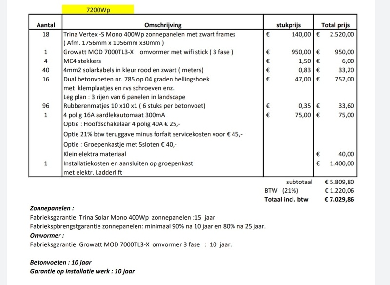

We hebben een update:
Zojuist een naar mijn idee prima offerte ontvangen vanuit Oss, welk lijkt op het gegeven advies, maar toch heel anders lijkt in de uitvoering.
18* Trina Vertex -S Mono 400Wp zonnepanelen met zwart frames.
1* Growatt MOD 7000TL3-X.
16* Dual betonvoeten nr. 785 op 04 graden hellingshoek
Leg plan : 3 rijen van 6 panelen in landscape?
Prijs 7.030 incl BTW en installatie. Geen opgave van geschatte opbrengst of tekening.

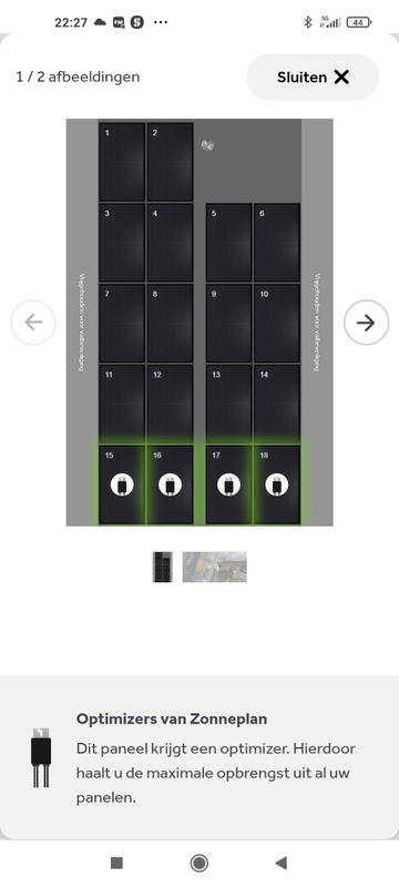

Het is dit of zonneplan (zie onderstaand €7.599) denk ik maar (die optimisers had ik voor de prijs even erbij gezet). Betreffen dmegg 375 panelen.
Afbeeldingslocatie: https://tweakers.net/i/IscOGtLRFFA4Ly2St3B_MFO3oVY=/x800/filters:strip_icc():strip_exif()/f/image/MmWgUZvlaJazhMwXj4vt6Z0C.jpg?f=fotoalbum_large
Onze vrienden uit Hengelo heb ik nog niets van gehoord, maar die zou ik ook nog kunnen bellen.
Hebben jullie praktijkervaring met sun Solar uit Oss?
Heb trouwens ook te horen gekregen dat ik een ioniq 5 krijg, dus het verbruik wordt nog hoger (dan 7000 kWh), maar dat zal voor de situatie niet veel uitmaken denk ik.
[ Voor 6% gewijzigd door ckoopmanschap op 01-10-2021 22:34 ]
  • AUijtdehaag
Klopt je dakmaat niet dan?
8700 / 5 = 1740
Panelen van zonneplan zijn 1755. Dus dat lijkt me niet te passen met 5 naast elkaar?
Kun je het legplan van sun-solar delen? (plaatje)
Of zijn ze allemaal zuid georienteerd?
3 (+3) panelen naast elkaar in landscape op dual betonvoeten en 3 rijen.
zoals hieronder?
Afbeeldingslocatie: https://tweakers.net/i/vMKaGIWgXYQFQYZRfz_ZyJe3adM=/232x232/filters:strip_icc():strip_exif()/f/image/eZkHJkzsNGwPrKPdsipbsJhS.jpg?f=fotoalbum_tile
Als je niet makkelijk je dak op kunt zou ik 4 graden betonvoeten afraden. (liever minimaal 7 graden)
Deze 4 graden worden snel vuil. Heb ze bij de buren omgewisseld voor 10 graden betonvoeten.
Afbeeldingslocatie: https://tweakers.net/i/m_GB25Ie23DsMHUi5g4uD4ChKNw=/232x232/filters:strip_icc():strip_exif()/f/image/6x3Wkv0G9uLLNumSRA1e6N3W.jpg?f=fotoalbum_tileAfbeeldingslocatie: https://tweakers.net/i/UKmoNgDfbmqG_8jpO2Dq2zfcArU=/232x232/filters:strip_icc():strip_exif()/f/image/4vf0Tp6ceVXjfY2biznzl8VE.jpg?f=fotoalbum_tile
[ Voor 115% gewijzigd door AUijtdehaag op 02-10-2021 12:58 ]

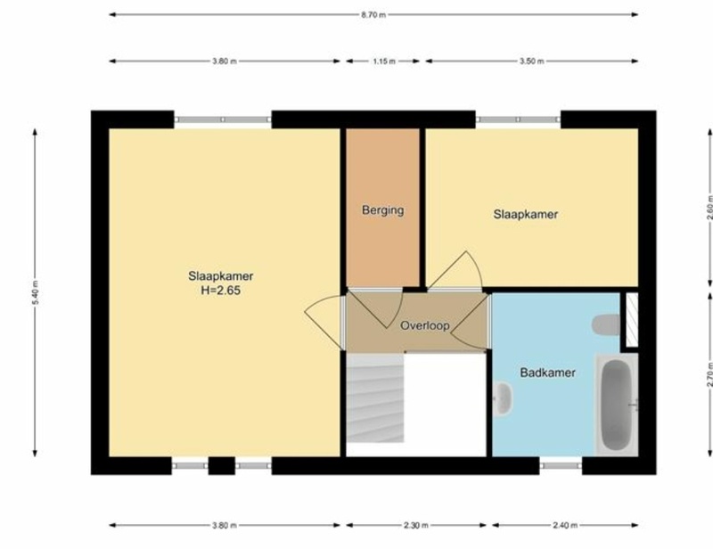

8700 / 5 = 1740
zoals hieronder?
[Afbeelding][Afbeelding]
Volgens zonneplan zou het net aan moeten passen. Ik denk door de muur zelf.
Afbeeldingslocatie: https://tweakers.net/i/CwZl3URqSIvlsbff604ElxEu_qM=/800x/filters:strip_icc():strip_exif()/f/image/CKVe9K9FPyKvghG3E3PdZSbE.jpg?f=fotoalbum_large
Ten aanzien van Sun Solar is dit de enige info die ik heb. Ik vermoed dat ze naar het zuiden staan georiënteerd. Maar het blijft mij werkelijk waar verbazen dat ik offertes krijg van 11 panelen zuid en 18 panelen zuid. Het lijkt er dan weer op dat sun Solar zich niet aan de minimale marge tot het dak houdt.
Ze stuurden het letterlijk om 5 uur op vrijdag, dus ik bel er maandag wel heel.
Afbeeldingslocatie: https://tweakers.net/i/6czRp5o9Bg_yJUF1SmQUJfjnm7o=/800x/filters:strip_icc():strip_exif()/f/image/BH4U94OYfF3YNvju94QGilmh.jpg?f=fotoalbum_large
Die hellingshoek ben ik het overigens met je eens, vond het ook wel erg laag.

Kleine update:
Ik heb het e.e.a. nagekeken en ik denk dat het plan van Sun Solar Oss nog zo gek niet is.
Trina 400 = 3* 1756 mm + ((Sin (0,04) * 1056) * 2) = 5.268 +42 * 2 = 5.352.*
Hiermee is het systeem toegestaan. De hoek van 7 graden is op basis van 5.400 niet toegestaan.
De 5400 is echter de binnenmaat van de woning. Als ik hier conservatief (2*30) 60 cm aan (spouw)muur bij optel is die 7 graden wel toegestaan. Hierdoor zou Zonneplan echter ook die drie panelen naast elkaar moeten kunnen zetten(waarvan zij dit eerder nog weigerden).
Ik zal morgen met een update komen ten aanzien van de twee offertes.
Ik denk dat met deze informatie de zuid opstelling de voorkeur heeft boven de oost west opstelling.
Het aantal zonnepanelen lijkt hierdoor ongewijzigd en je zou misschien nog één rij extra kunnen plaatsen. De opbrengst bij een gelijk aantal panelen is richting het zuiden natuurlijk hoger.
* ik ben geen wiskundig wonder. De middelbare school is erg lang geleden :')

Is er ook een opstaand gebouw wat schaduw werpt omdat zonneplan met optimizers komt?
Growatt staat niet bekend om goed met schaduw om te gaan.
De trinas zijn half cell volgens mij, wat betekend dat, in ieder geval de rand schaduw van het dak, geen hele grote invloed heeft.

Zonneplan kwam daar alleen mee, omdat ik aan hun vroeg of het mogelijk is dat er schaduw valt op die zonnepanelen (omdat mijn vrienden bij Bongosolar dit beweerden). Toen gaven ze bij Zonneplan aan dat zij dit niet verwachten en dat je zekerheidshalve kan kiezen voor 4 optimisers (i.p.v. allemaal). Voor het prijsaspect van de offerte hebben ze het er toen maar bij gezet.

Hierbij de beloofde update:
- De 4 graden vonden ze zelf ook te laag.
- De gekozen constructie was waarschijnlijk (3*6) en niet optimaal voor het dak.
- Er is toch een beetje schaduw op het dak (zie ook de foto) wat het beste vermeden kan worden.
Na eerst samen een volledige Zuidoost opstelling overwogen te hebben, kwamen wij tot de conclusie dat de 20x Trina 400 op 7 graden in zuid-oost opstelling het beste is. Min of meer het systeem dat als eerste is voorgesteld dus. Het wordt wel allemaal krap, gaf hij aan.
Ze zijn inderdaad half-cell, maar hij zag zelf niet zo veel voordeel bij de eventuele schaduw. Wel vond hij dat als er schaduw (laat in de winter is), dat de impact hiervan per definitie beperkt is. PRrijs komt inclusief installatie zo rond de 7.200 incl btw.
Enig idee hoeveel 4mm2 YmvK kabel kabel nodig is? Die staat op naculculatie.
  • busscherski
  • Laatst online: 16-08 17:58
De kabel moet van de omvormer naar de meterkast. Als je nog een lege PVC buis van de meterkast naar in de buurt van de omvormer hebt is die het kortst.

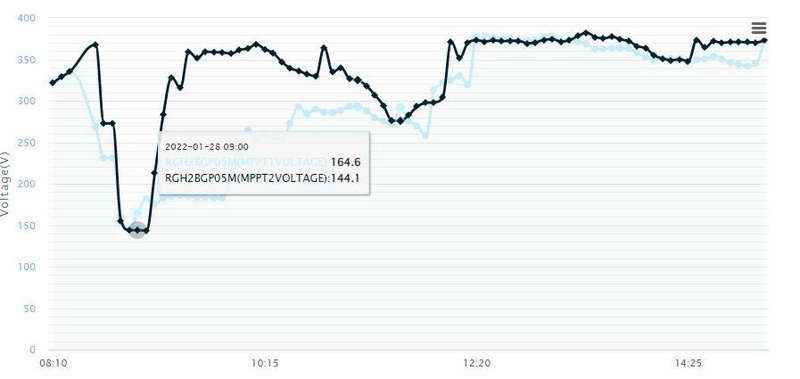

Een kleine update van mijn kant :).
De panelen (20*trina 400) zijn afgelopen vrijdag geplaatst met een hellingshoek van 7 graden. Het paste net aan (10 cm over aan beide kanten).
Heeft iemand enig idee hoeveel de panelen op een dag als deze zouden moeten opbrengen. Mijn opbrengst vandaag was 3kw en als ik kijk op pvoutput lijkt dit aan de lage kant.

Sorry voor de late reactie, ik wilde even aankijken hoe de zonnepanelen zich gedragen en het was vrij bewolkt de laatste tijd. Helaas heb ik geen foto van de panelen, aangezien deze voor mij onbereikbaar zijn. Ik hoop er nog een keer met een drone naar te kunnen kijken. Ik heb helaas nog geen uitleg kunnen krijgen vanuit diegene die de panelen heeft neergezet :(.
Ik heb wel een foto van de opbrengst van vandaag en hier zie je duidelijk dat de ene string minder lijkt op te leveren dan de andere. Aangezien de strings naast elkaar staan (in de lengte) kan ik mij ook bijna niet voorstellen dat er eventueel schaduw op maar één van de twee strings zou vallen. Daar is het verschil denk ik te groot voor. Dit zie ik dus ook op meerdere dagen gebeuren.
Afbeeldingslocatie: https://tweakers.net/i/_l8JGUDl4sPUlBS6s-xB3cU6nGA=/800x/filters:strip_icc():strip_exif()/f/image/vBUkoBPL3m4jQHDtyp8Uol3x.jpg?f=fotoalbum_largeAfbeeldingslocatie: https://tweakers.net/i/VH3nRI7_S8SY89KkqYYUaBCeqns=/800x/filters:strip_icc():strip_exif()/f/image/TG7DD0Cf2SoT6yzCKupQBDkM.jpg?f=fotoalbum_large
  • busscherski
Ik vind het wel op het effect van schaduw lijken.
Kijk het nog maar even aan. Over een paar weken staat de zon alweer een stuk hoger, dan zal er minder schaduw zijn.
Is het trouwens een Growatt 3 fase omvormer geworden met 20 panelen richting het zuiden? Dan kan het toch ook gewoon in 1 string? Werkt het dan misschien beter?

Ik dacht in beginsel ook aan schaduw, maar het blijft gek dat het redelijk inconsistent is (zie bijvoorbeeld vandaag), daar is het verschil tussen de twee strings beduidend anders. Ik dacht ook aan de oriëntatie van de panelen, maar de hoek is heel laag en de verschillen worden niet gespiegeld als de zon onder gaat.
We gaan het zien, of het zich vanzelf oplost!
Afbeeldingslocatie: https://tweakers.net/i/_ncl3vjtSHWBiOBSRua5SBna1Ac=/800x/filters:strip_icc():strip_exif()/f/image/ZgytNcckgmIwjAiUQiMtLCAQ.jpg?f=fotoalbum_large
Het zijn 2 strings geworden (5*2 =) 10 oost + (5*2 =) 10 west op 7 graden). Richting het zuiden zouden als ik het goed herinner iets van 10 of 12 panelen passen. Daarnaast was dit niet optimaal, doordat de rand van het dak een ophoging heeft (er valt dus vanuit en oosten en westen een beetje schaduw die over de randen van de panelen zou kunnen komen. Aangezien 1 helft op het oosten gericht is en 1 helft op het westen gekozen voor 2 strings.
