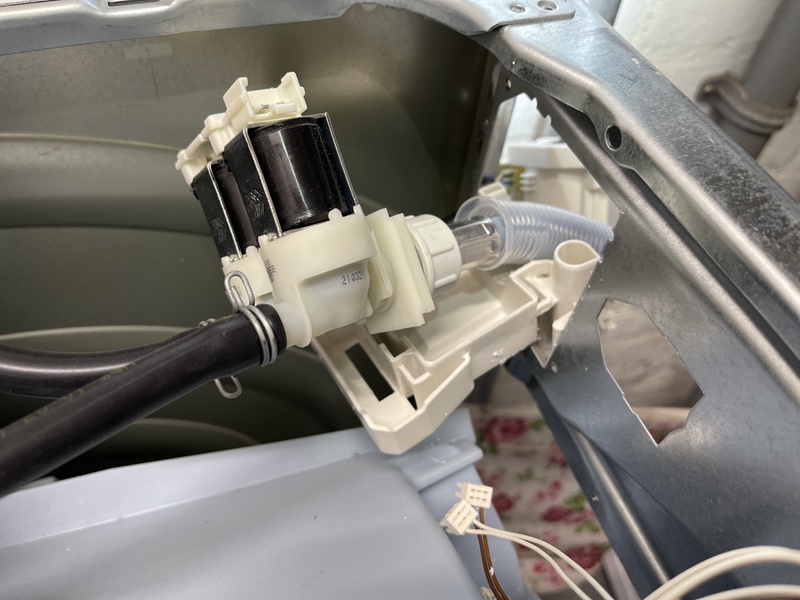

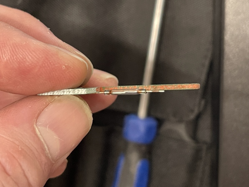

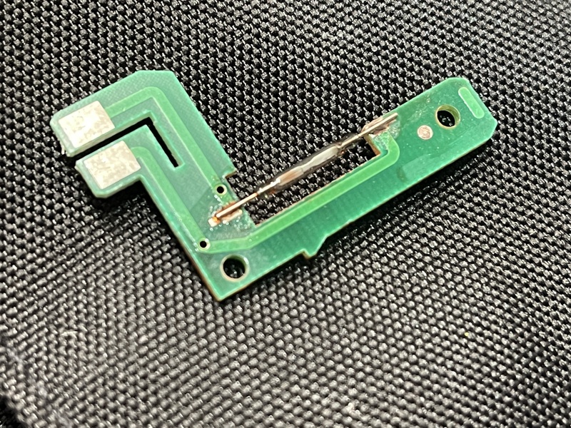

Dit zit bij de waterinlaat. Ziet dit er nog goed uit? Is dit een beveiliging om waterschade te voorkomen? Ik wil eerst alle zekeringen afgaan, omdat het zo willekeurig is. Misschien dat het ergens drupt en sluiting veroorzaakt?
Paar foto’s toegevoegd

Wat je op de foto laat zien is overigens een reed-relais. Mis even de context waarom je deze verdenkt en waar je hem uit hebt gehaald. Ergens in de buurt moet dan ook een magneet zitten die dit reed-relais bedient. Dit kan bijvoorbeeld gebruikt worden met een vlotter op de bodem van de machine. De vlotter gaat drijven op het lekwater en schakelt via een magneetje het reed-relais. Dat is inderdaad een noodstop, al verwacht ik dan wel een foutmelding en niet dat hij volledig uitvalt. Ik dat geval zou ik de stekker er eens aflaten of juist de contacten kort sluiten om te zien of het dan nog voorkomt. Wel zelf op lekkage letten natuurlijk :z
