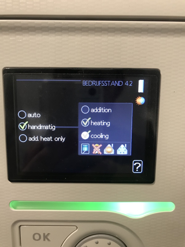

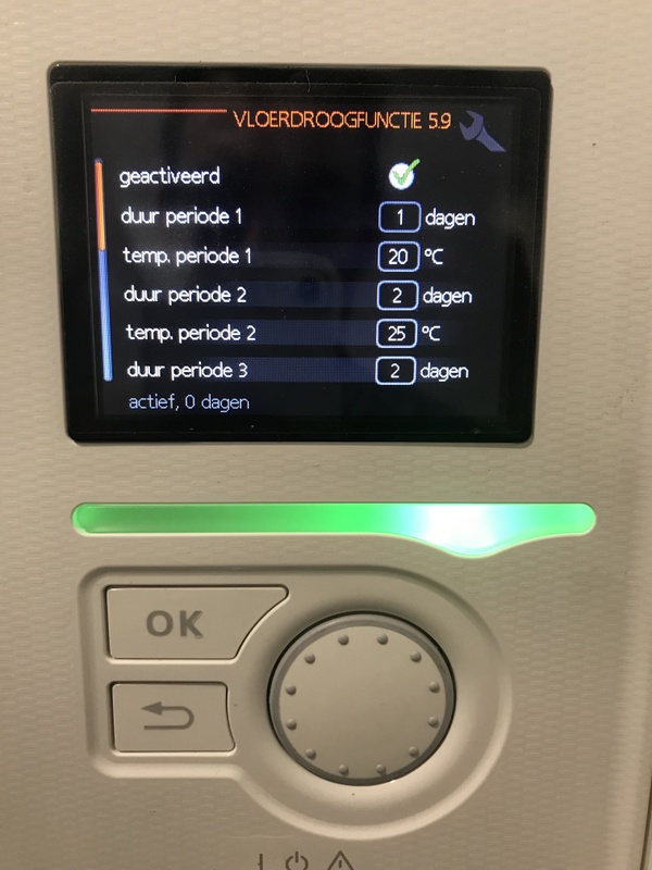

Als je hem bij 4,2 niet op handmatig zet en heating aan + eventueel koelen( als je hem ook wil laten wennen aan koud water). Gaat de pomp niet draaien.
Als het zo staat zou het moeten werken:

Als ik die settings gebruik gaat hij gewoon koelen met een berekende aanvoer temp van 19C ipv de 20 volgens het protocol. Met een snelheid van 70%

Oke, maar je pomp gaat wel draaien?
Zou kunnen dat onder de instellingen ingesteld staat dat hij bij koelen naar max 70% mag gaan, dit kan je terug vinden bij 5.1.11 koeling snelheid passief koelen.
En dat zodra hij bij de stap komt dat hij meer dan 20 moet gaan doen dat hij de vloer pas echt gaat verwarmen.
Je zou je stappen van je protocol ook kunnen aanpassen dat hij nu wat hoger begint dan 20 graden. Dan zou je pomp ook naar 100% gaan waarschijnlijk.

Als ik droogvloerfunctie uitzet en de warmtepomp op handmatig cooling en heating zet gaat hij gewoon koelen met 19 gr en 70% wanneer ik de functie aanzet veranderd er niks. Ook niet als ik de 20 graden hoger zet.

Oké en als je bij handmatig hem alleen op heating zet en cooling uitgevinkt laat?
Hij kijkt naar de temperatuur van je water van je vloerverwarming dus dat gaat hij op de ingestelde temperatuur van je protocol stap regelen.
Temperatuur van je kamer thermostaat voor de zekerheid op een hogere waarde zetten 33 oid.
