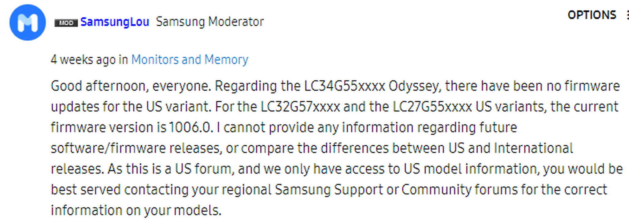

Er is schijnbaar geen firmware update voor het specifieke model.
Monitor van 2 mnd oud heeft een mankement, garantie claimen i.p.v. het zelf proberen op te lossen.
Is al 1x gerepareerd, er is dacht ik een limiet van max. 2x laten repareren dan heb je recht op een nieuw exemplaar.
Enige eventuele oplossing van je probleem die ik vond is het uitzetten van FreeSync.
https://us.community.sams...drive/td-p/1779090/page/3
Afbeeldingslocatie: https://tweakers.net/i/lx-E3_D2PcEY-Jx892UuWRr6Pak=/full-fit-in/4000x4000/filters:no_upscale():fill(white):strip_exif()/f/image/YlMa9b49e7RNb6q5Uj3gcTLZ.png?f=user_large
