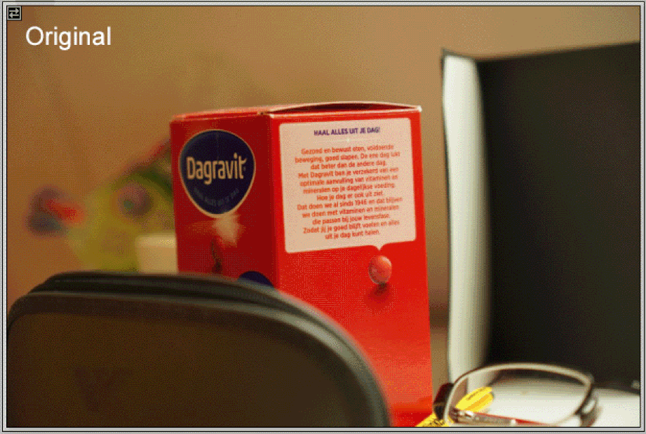

Mij valt een verschil op in de previews, ik ben benieuwd of dit nu eenmaal zo is (andere JPEG engine?) of dat hier nog iets aan is te doen.
Gebruikelijk importeer ik de .ARW files direct (zonder conversie) naar de LightRoom library. Daar zie ik in eerste instantie de 2 MP previews (vermoedelijk door de camera aangemaakt). Vervolgens laat ik LR nieuwe previews aanmaken omdat 2 MP files wat te klein zijn om de bewerkingen op uit te voeren.

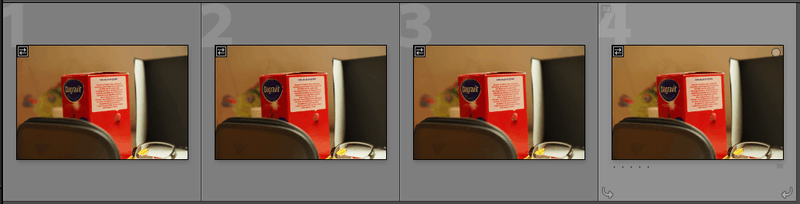

Tijdens importeren van de .ARW bestanden van mijn Sony a6600 viel mijn op dat de embedded preview (2 MP JPEG preview uit de camera) wat betreft kleur / contrast behoorlijk afwijken van de full-size previews die LR aanmaakt. Zie onderstaande screenshots.
Embedded (camera) previews:
Afbeeldingslocatie: https://tweakers.net/i/0Q65CvrRFNS0AMG6SMaqlegqQVA=/800x/filters:strip_exif()/f/image/kTGYGIa3tl328GVym4nLh5Z5.png?f=fotoalbum_large
Lightroom (full-size JPEG) previews:
Afbeeldingslocatie: https://tweakers.net/i/4u4Pu4PAnurJnnSqOaTBWNC3iZ4=/800x/filters:strip_exif()/f/image/iYBr0UpQWt7q5K6i0He9oMhn.png?f=fotoalbum_large
Zo naast elkaar zie je het niet geweldig, dus hierbij een gifje.
Afbeeldingslocatie: https://tweakers.net/i/zr84_yUkYcoM8DtEd7sAB6dwM3o=/full-fit-in/4000x4000/filters:no_upscale():fill(white):gifsicle():strip_exif()/f/image/mE8t70tOrwERMgMCMpJIAGF5.gif?f=user_large
Nu weet ik dat de in-camera JPEG onderhevig is aan effecten in de camera. Picture profiles, HDR instellingen etc. Zover ik kan zien staan die echter allemaal uit. (picture profile off, creative style standard, DRO off)
Mijn eerste gedachte was de color space;
Camera: sRGB
LightRoom: Ik geloof standaard AdobeRGB
Ter controle heb ik een afbeelding opgeslagen als sRGB en als AdobeRGB, zonder verschil. (door de color space van de monitor?).
Mis ik wat? Het euvel is dat ik de embedded previews er beter uit vind zien, constant. Alle foto's na import steeds aanpassen ik ook zo'n gedoe als dat niet nodig is.
Benieuwd naar tips!

Lightroom heeft volgens mij een eigen profiel.
Heb jij boven de belichtingsinstellingen geen dropdownmenu? Daar kun je als het goed is cameraprofielen kiezen, mogelijk staan ze niet standaard in het lijstje.
Afbeeldingslocatie: https://www.pixelphotography.nl/wp-content/uploads/2021/01/02-lightroom-basic-pixel-camera-profile.png
Ik zou het in eerste instantie toch daar in zoeken. Dit ziet er niet uit als een issue met kleurruimte.

@LA-384 Je lijkt gelijk te hebben. Schijnbaar is het adobe standaard profiel niet gelijk aan het Sony standaard profiel.
Ik was hier niet van op de hoogte, tijd om te lezen hoe ik dit voor de toekomst doe met alle imports.

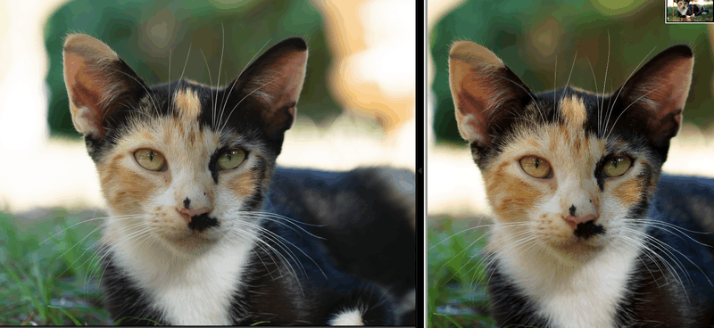

Sony bied zelf ook een vrij basic RAW editor aan, onderstaand een vergelijking tussen LightRoom (links) en de Sony tool (rechts) zonder enige aanpassingen.
Er gaat inderdaad iets niet lekker met de LR import.
Afbeeldingslocatie: https://tweakers.net/i/izRLu6hByMUQoRFxqiOxq2y3ByI=/800x/filters:strip_exif()/f/image/VHo2UlVh4ukf3GmaF84J8qHl.png?f=fotoalbum_large
*edit*
En ook in Capture One (links) ten opzichte van Lightroom (rechts).
Afbeeldingslocatie: https://tweakers.net/i/wmQ5z0UFWDU7A6ZCfaw_RQKVZqk=/800x/filters:strip_exif()/f/image/olfXqvhbB6hKQcBnrwESQojY.png?f=fotoalbum_large
Het is duidelijk dat de LUT / Preset in LR niet helemaal lekker is. Ik zal eens op zoek naar de oorzaak.
