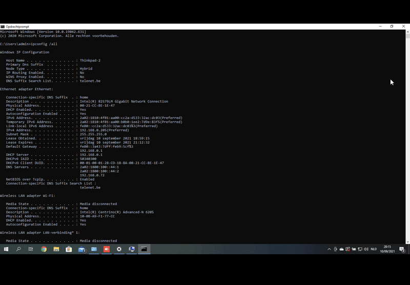

@Archie_T hier het resultaat
Afbeeldingslocatie: https://tweakers.net/i/4ZgcDHJvuDzj3nM7YyCzyMpST6Y=/800x/filters:strip_icc():strip_exif()/f/image/62JGdItMSF6niJdaPl64tAey.jpg?f=fotoalbum_large

  • Archie_T
  • Laatst online: 22:28
Ok. Je doet dit dus op de DC als ik het zo zie. Waarom zijn er twee adressen? Heb je twee DC’s? En wil je het ook even doen op de client? En meteen maar even IPconfiguratie van de clients, dan hebben we denk ik wel de meeste informatie.

  • Archie_T
Je had ipconfig /all moeten doen (want dan zie je de DNS) maar aangezien je op het tweede screenshot als DNS een Telenet.be adres hebt zegt mij dat genoeg. Het is DNS. Verander de DNS server op je client IP in het server IP (192.168.0.72)

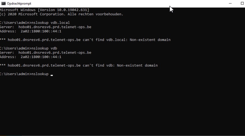

@Archie_T
Nog steeds niet….
Afbeeldingslocatie: https://tweakers.net/i/EnJystUM2G-2YxGEE8LCdEey1tM=/800x/filters:strip_exif()/f/image/LtoRrx1IXi44icb2ZfH4QFdO.png?f=fotoalbum_large
Afbeeldingslocatie: https://tweakers.net/i/I9NzsFCdojMJW6eE7WSCbozygQM=/800x/filters:strip_exif()/f/image/8595er0ENn1X243UiMKWTFB3.png?f=fotoalbum_large

  • kaasplank1
  • Laatst online: 21:51
Typfout in ip adres? 192.168.0.172 vs 192.168.0.72?
Ik zie bij je nslookup die wel goed (op je dc) gaat 2 ipv4 adressen als antwoord, deze komen beide niet overeen met de dns die je nu hebt ingesteld.

  • kaasplank1
Kan je nog een nslookup doen en je moet je domein volledig met suffix invullen.
Dus bij domein invullen vbd.local, vbd zal worden vbd,telenet.be en die kan niet worden gevonden, dit omdat er op je adapter telenet.be als default suffix staat, als je die in de advanced opties van je adapter zou aanpassen naar vbd.local dan zou het wel zonder .local werken.
