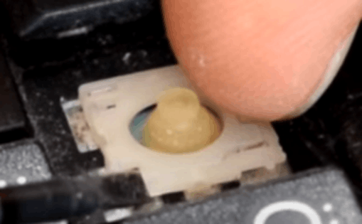

voor de duidelijkheid: de switch (drukknop op de print) werkt nog, maar het haakje wat de toets vast moet houden is los (gebroken/verbogen)?
doe eens een plaatje, dat verduidelijkt veel.

Afbeeldingslocatie: https://tweakers.net/i/qgzaHBikLsOgABc9HJqftzCiY6I=/232x232/filters:strip_icc():strip_exif()/f/image/gAyzeeNHsOXPHIMoH1n9avUI.jpg?f=fotoalbum_tileAfbeeldingslocatie: https://tweakers.net/i/LzCh_sflC1mnUNGuLCe-QWVRBF4=/232x232/filters:strip_icc():strip_exif()/f/image/xYmcR8Ja1OPyK0sa1jCG1HgI.jpg?f=fotoalbum_tileAfbeeldingslocatie: https://tweakers.net/i/o6qfAkQZ1rHWB6aX5qynbYIAsZs=/232x232/filters:strip_icc():strip_exif()/f/image/WGAOo952OqKpYMbWvemobhCJ.jpg?f=fotoalbum_tile
Afbeeldingslocatie: https://tweakers.net/i/it9eTHQXSvLjXy_1YuIgYfyeF7A=/800x/filters:strip_icc():strip_exif()/f/image/CrhHnEJo1fEi7da900e6phxZ.jpg?f=fotoalbum_large
Hierbij foto's
De toets zelf vertrouw ik namelijk ook niet helemaal, lijkt een kleine verschil in te zitten bij de pijl.
[ Voor 10% gewijzigd door Raiko1805 op 10-09-2021 18:13 ]

Raiko1805 schreef op vrijdag 10 september 2021 @ 18:06:
De drukknop op de print werkt inderdaad gelukkig nog wel ja. Gebruik de laptop nu tijdelijk zonder TAB knop (gelukkig is TAB niet het belangrijkst knopje :P)
Maar inderdaad, het haakje houd de toets niet meer vast.
Er lijkt niks stuk, zoek eens wat YT filmpjes over toetsen vervangen/opnieuw plaatsen.
YouTube: ASUS Laptop Keyboard Key Replace Reinstall FIX Tutorial Asus X5DAD
of deze op 2:20 YouTube: How to Replace ASUS X550 Laptop Keys
deze: 2:45 YouTube: Asus VivoBook N705 Keyboard Keys Repair Installation
Niet exact jouw type, maar het principe moet duidelijk zijn.
Er is een beetje handigheid nodig om toetsen weer in goede positie terug te krijgen.

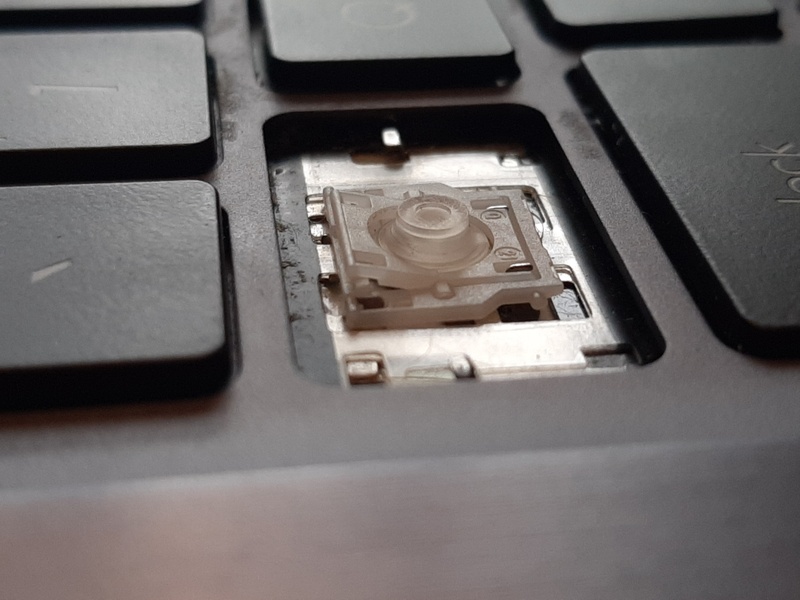

Denk je dat ook met de TAB toets zelf te zijn?
Aangezien het pootje met de pijl wel anders lijkt te zijn.
Heb zelf mijn ctrl toets soms ook terug moeten stoppen, dat ging mij wel goed af.
Wanneer ik dus mijn TAB toets terug wil stoppen, wilt de linker bovenkant er alleen niet in.
Ben ook zelf bij de Mediamarkt geweest, hun kregen het ook niet voor elkaar. (Was al in de buurt namelijk)
En ook met de filmpjes, krijg ik het helaas niet voor elkaar :/
Wel even nog een vraag, hoort dat witte (hinge) bij alle modelen zo plat te liggen?
Afbeeldingslocatie: https://tweakers.net/i/j7DtitAYx2u06j6ywAtt-ybb0cA=/full-fit-in/4000x4000/filters:no_upscale():fill(white):strip_exif()/f/image/PVEVch8MFGUVZb7CvxGZkMUR.png?f=user_large
Bij mij doet hij dat namelijk niet.

Raiko1805 schreef op vrijdag 10 september 2021 @ 19:39:
die rode pijl is toch rechtsonder? (of bedoel links boven op de foto)
De foto is niet duidelijk genoeg om de verschillen goed te zien, mogelijk moet je rechts over links, or links over rechts aanduwen.
Of er is gewoon te weinig ruimte en moet je het toetsenbord uitbouwen om de toets terug te zetten.

Dat is inderdaad zo ja, raar dat links boven dan niet erin klikt. Dus lijkt mij daar het niet aan te liggen. Heb er wel nog is naar gekeken, en zat heel weinig verschil in.
Hoe bedoel je precies met dat uitbouwen? Want lijkt mij raar, als de toets eerst wel gewoon goed in het bord bleef zitten.
Zijn er trouwens manier hoe je zo'n hinge systeem terug in elkaar zet? Die was namelijk gisteravond uitelkaar gevallen. En heb alleen gekeken hoe ik denk dat het moet.
Ben er achter gekomen, het is links onder wat niet vast wilt.
Als ik het vast klik, dan klikt hij met de kleinste beweging er weer uit.

Het probleem is verholpen. Heb op laptopkey een toets besteld. Deze is vandaag binnen gekomen.
De toets en hinge heb ik beide gewoon gelijk vervangen. Werkt weer zoals altijd.
Denk zelf een foute keycap en hinge. Aangezien deze beide anders lijken.
