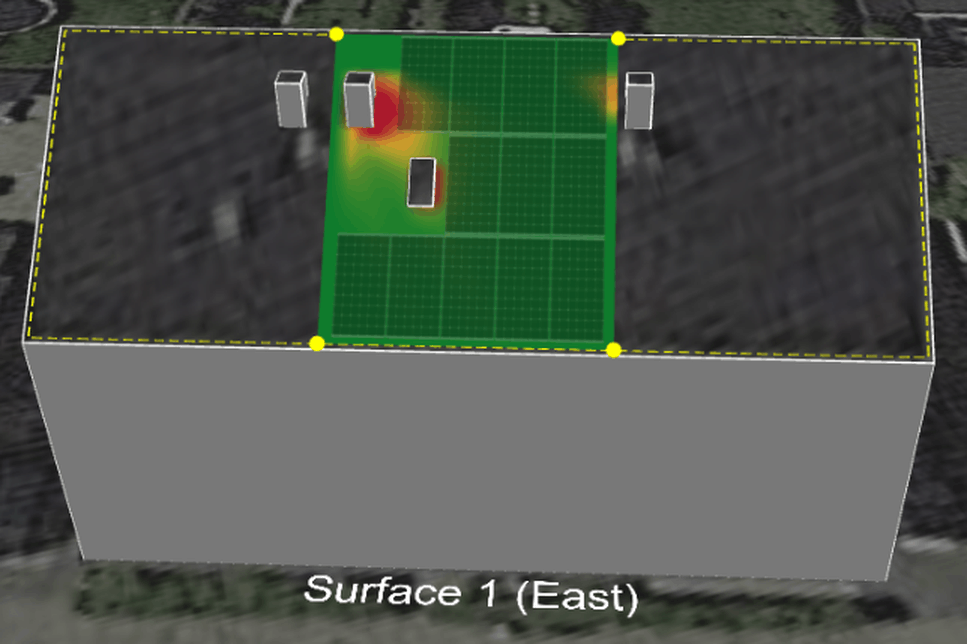

Setup check op sunnydesign:
Jaarlijkse opbrengst [kWh]: 4500
Jaarlijkse opbrengst [kWh] indien SB4.0 toegepast: 4549
Jaarlijkse opbrengst [kWh[ indien SB5.0 toegepast: 4592
Jaarlijkse opbrengst [kWh] indien STP4.0 toegepast: 4586
Aftopping valt dus mee.

BIJLAGEN: snippets uit sunnydesign
Afbeeldingslocatie: https://tweakers.net/i/RIx2t6neamTOp8lFcQokKCexL-0=/232x232/filters:strip_exif()/f/image/jso9eLY1kn2DsGUoLv6oqtt7.png?f=fotoalbum_tileAfbeeldingslocatie: https://tweakers.net/i/hH2gvkGFCjxBrUzFYrVWKmNCZ1s=/232x232/filters:strip_exif()/f/image/0VXGipIcSI9KyzPykZUip8tL.png?f=fotoalbum_tileAfbeeldingslocatie: https://tweakers.net/i/Hx3p38SnzQfnw-JAOh4FkNo_nqs=/232x232/filters:strip_exif()/f/image/G3hZHYvfdboo6wUuFeGY7A4u.png?f=fotoalbum_tile
Afbeeldingslocatie: https://tweakers.net/i/ULvJ5guFTiQxreb-UjrLeBWEVZ4=/232x232/filters:strip_exif()/f/image/WQsOHXHIUoiXynaaHud6RLhb.png?f=fotoalbum_tileAfbeeldingslocatie: https://tweakers.net/i/3_qxPiMIjsiXGw79D6w0wr3SAvw=/232x232/filters:strip_exif()/f/image/Xd9VtevQcP2cqwqIb2LW9mMN.png?f=fotoalbum_tileAfbeeldingslocatie: https://tweakers.net/i/Ht7qVf-stYxxXuq6pnU3Bw3FBBc=/232x232/filters:strip_exif()/f/image/CVErGTlxP7O48yPq1CCCOBE5.png?f=fotoalbum_tile

Sunny design geeft zeker een waarschuwing over te hoog DC voltage (Voc) in 1 string?
Met 2% gesimuleerd aftop zou ik toch de SB4.0 overwegen, het is financieel om het even op basis van de simulatie over 10 jaar... Maar dat is bij huidige tarieven (die vermoedelijk gaan stijgen, dus in jouw voordeel), en de simulatie is vaak pessimistisch.
13e paneel rechts onder de schoorsteen past denk ik niet?

Yep, Voc te hoog in 1 string.
SB4.0 mag ik volgens mij niet op 1 fase van 3x25A schakelen tenzij ik daar een 16A automaat tussen zet, waardoor er effectief een SB3.6 overblijft toch, of zie ik dat verkeerd?
13e paneel rechts onder schoorsteen past wel, maar geeft met een SB3.6 een extra waarschuwing.
Waar 12 panelen met SB3.6 resulteert in een note 'partly compatible' (zie 1e bijlage uit startpost), met 13 panelen komt daar ook nog 'conditionally compatible' bij.
Afbeeldingslocatie: https://tweakers.net/i/xUNtJaqvH0vUhYkV2tRwvA-YQxI=/800x/filters:strip_exif()/f/image/mXadyYivgJrfSAWGb5HgpkBM.png?f=fotoalbum_large
De opbrengst verandert wel positief mee naar 4813kWh per jaar.
Terugverdientijd wordt door de hogere investering voor het extra paneel daarmee marginaal langer(4,71 jaar ipv 4,68 jaar).
13 panelen met een STP5.0 levert op jaarbasis 5018kWh op en zet de terugverdientijd een klein halfjaar achteruit. 13 panelen met een STP4.0 levert op jaarbasis 4916kWh op, en een terugverdientijd van 5,02 jaar.
13 panelen met een STP4.0 levert op jaarbasis 4916kWh op en geeft een terugverdientijd van 4,95 jaar.
Alle bovenstaande alternatieven met 13 panelen gaan dus gepaard met een hogere investering en een (marginaal) langere terugverdientijd.
Bovendien is het maar de vraag of we hier langer dan 5 jaar blijven wonen. Vandaar de sterke focus op korte terugverdientijd.

String A = 7 panelen oost
String B1 = 5 panelen oost, String B2 = 5 panelen west
Als ik de omvormer opplus van SB3.6 naar STP 5.0 kost dat 400 extra, terwijl in de toekomst een kleine omvormer voor alleen die 5 panelen iets van 800e kost.
800e over 4 jaar uitgeven is ongeveer even duur als 400e nu direct uitgeven. Gezien de onzekerheid die meespeelt (wonene we hier over 4 jaar nog wel?, hebben we die extra panelen over 4 jaar al nodig?) is het interessanter om 800e uit te geven wanneer het nodig is i.p.v. nu al 400e 'voor het geval dat'.
De vraag is wel, is mijn beredenering juist, dat een grotere omvormer alleen nuttig zou zijn voor die 5 panelen bovenaan op west?
  • AUijtdehaag
Als je een STP 5.0 neemt, dan zou ik de oost panelen in 1 string doen, dat geeft een betere Vmpp en dus een beter rendement
En de west kant op de andere ingang.
Helaas zou het dan maar 5 panelen zijn, tenzij ze allemaal (bijna) dezelfde hellinghoek hebben.
Een SMA STP 5.0 heeft ook maar 1 ingang A en 1 ingang B. Polystring is dan al wat lastiger.
Bovendien beperkt tot 12 A. (Dat is 1 string)
Een SMA 8.0 of 10.0 heeft wel 2 ingangen A en is niet beperkt tot 12 maar tot 20A, dus polystring is dan mogelijk.
Maar de Vmpp loopt vanaf 260 V, en dat haal je niet met 5 paneeltjes parallel. (met schaduw dan beter niet doen, daardoor werkt de tracker ook niet lekker met te weinig Vmpp)
Zo heb ik 1 paneeltje van 59 Vmpp/360 Wp op een SMA 2.5. (op minimaal 50V startspanning ingesteld)
Beetje schaduw is dan ook weinig shadefix.die in werking treedt. Kakt gewoon in.
De tracker kan er niks mee vanwege lage DC spanning.
[ Voor 18% gewijzigd door AUijtdehaag op 13-09-2021 09:52 ]
  • rbaidjoe
  • Registratie: Juli 2016
  • Laatst online: 10-02 11:07
@AUijtdehaag
Alle panelen op west kunnen onder een en dezelfde hoek: 42 graden.
Alleen blijven ze verdeeld qua schaduwval.
Wat is dan efficienter? De bovenste 5 mee laten lopen met oost, maar dan dus wel een 3fase omvormer en aparte string voor die bovenste 5 van oost (ondanks relatief lage vmpp voor die string).
Of een aparte omvormer voor west, maar hoe verdeel je de panelen dan?
Zonder e.e.a. heel diep uitgezocht te hebben vermoed ik dat ik voor west op optimizers of micro-omvormers uitkom. Is die aanname reëel?
  • AUijtdehaag
SMA heeft shadefix
Oost en west kan beide op een aparte ingang als de hellingshoeken van de onderlinge strings hetzelfde zijn.
Schaduw werking werkt prima met voldoende Vmpp
Het voordeel van de 3-fase omvormer is dat oost in 1 string kan. (vanwege de hoeveelheid panelen en Vmpp)
5 of 10 panelen west zal beide werken op de andere ingang. (10 geeft hogere Vmpp dus shadefix werkt)
[ Voor 37% gewijzigd door AUijtdehaag op 13-09-2021 10:12 ]
  • busscherski
  • Laatst online: 08:01
Op west dus 7 panelen op schuin dak met 42 graden helling en 7 op het platte dak. Dat zal ongeveer 10 graden helling worden.
Twee enkelfase omvormers vind ik eigenlijk het meest voor de hand liggen.
Als je geen dakkapel had gehad was een tripower wel beter.
  • rbaidjoe
Dank voor het meedenken allemaal.
Het is uiteindelijk de SB3.6 geworden met 2 x 6 Longi 455wp panelen. Daarmee max ik de SB3.6 helemaal uit (40 wp totaal onder de bovengrens).
Panelen zijn iets duurder dan het originele ontwerp (455wp ipv 450wp), opdracht (buitendeel) aanbesteed bij een lokale PV boer die InstallQ gecertificeerd is ipv een van de webshops. Binnendeel doe ik zelf. Totale kosten nog net geen 5k.
