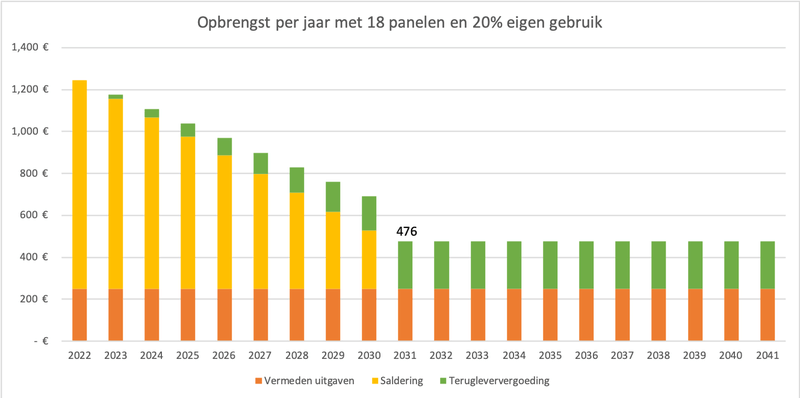

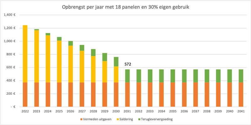

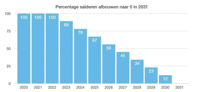

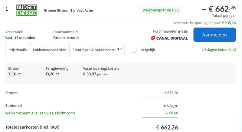

Zoals in een eerder draadje besproken ben ik bezig met de aanschaf van zonnepanelen. Nu ben ik ook dieper in de toekomst van de salderingsregeling gedoken en daar schrok ik van. Het voorgestelde plan van de VVD is vrij ongunstig. Dit torpedeert meteen menig business case voor zonnepanelen.
Afbeeldingslocatie: https://tweakers.net/i/Gf2HljtqooLZKunkZebgkLEVTEs=/800x/filters:strip_icc():strip_exif()/f/image/f1aHlScCIcUQ1MT8iXNTt5Rb.jpg?f=fotoalbum_large
Nu hebben we nog geen kabinet en is het niet zeker of dit het gaat worden, er langzamer afgebouwd gaat worden of dat de plannen voorlopig uitgesteld gaan worden. Niet alle partijen zijn voor het voorstel en ook vele gemeenten zijn tegen. Maar niemand die weet hoe dit uit gaat pakken.
Wat wel kan is om je hierop voor te bereiden en te kijken naar mogelijkheden voor toekomstige batterij-opslag.
Ik ben nu van plan om een Solar Edge 3 fase 7K omvormer te nemen. SolarEdge biedt ook een die voorbereid is om er een batterij op aan te sluiten. De StorEdge. Deze is ongeveer 800 euro duurder (ex BTW). https://www.stralendgroen.nl/categorie/omvormers/solaredge/
De vraag is of dat een verstandige investering/verzekering is.
Een omvormer gaat misschien 12 jaar mee en dus kan ik het ook als het nodig is aanpassingen maken. Maar later losse apparatuur kopen die je achter je omvormer zet en waarmee je een batterij kunt opladen is vreselijk duur. Zeker voor 3 fase oplossingen. Ook de baterijen die je met 220 kunt opladen (bv de Enphase) zijn erg duur - en bedienen dan maar 1 van de 3 fases. Oftewel de Storedge is een redelijk voordelige opties ALS er batterijen nodig zijn binnen een jaar of 5-6. Hier kun je dan een LG CHEM 6,5kWh batterij op aan sluiten die momenteel ongeveer 3500 euro kost. Nog steeds veel geld, maar terugleveren voor 5-7 cent is helemaal onrendabel.
Iemand die hier ook al over nagedacht heeft?

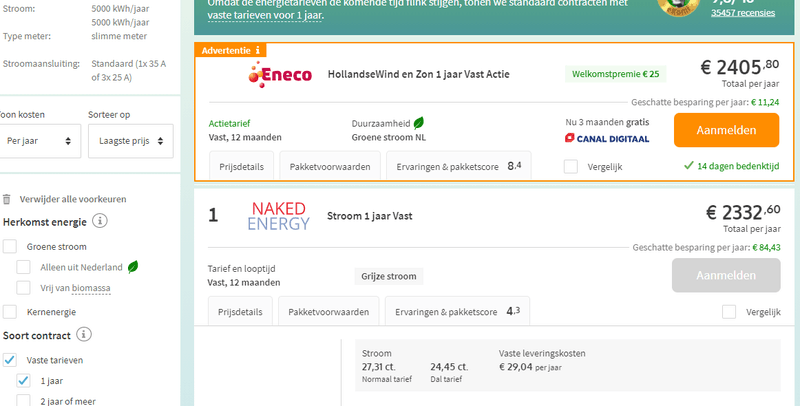

Ik blijf het vreemd vinden dat het lage stroomtarief niet flexibel is. Dus bij veel zon of wind kan je stroom gebruiken tegen het lage tarief.

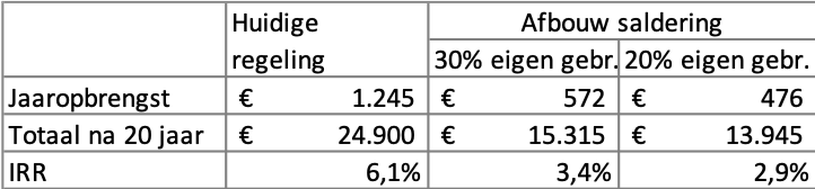

Eenvoudige berekening van "rendement" zonnepanelen is (Teruglevertarief) / (€ per kWp opstelling), dus ligt normaal tussen de 0,05/1,00=5% of 0,07/0,50=14% (of 0,11/0.50=22% bij b.v. Powerpeers). Hoger dan een spaarrekening, hoezo niet rendabel?
Met 30% intern verbruik bespaar je daarnaast nog eens (Normaal tarief - teruglevertarief)*0.3 per kWh, op z'n gunstigst dus (0,25-0,05)*0,3 = € 0,06 per kWh. Met salderen is de besparing dus max €0,20 per kWh.
Als salderen dus wegvalt en dat gaat compenseren met batterijen zal de besparing per kWh maximaal €0,14 per kWh zijn en zeker niet het normaal tarief a €0,25.

Met die rendementsberekening neem je niet mee, dat ik dat geld eerst investeer in de installatie. Dus 5% betekent dat het 20 jaar duurt voordat ik het geheel heb terugverdiend. Daarna begint die 5% pas als inkomen bovenop initiele investering. Verder denk ik niet dat je in de zomer 30% direct overdag gebruikt aan stroom. Ik denk dat dat veel lager ligt bij huishoudens zonder airco. Tel daarbij op dat veel mensen ook nog eens 2-3 weken op vakantie zijn in juli/augustus. Maar goed, mensen met een bestaande PV installatie zouden zo moeten kunnen zien wat totale opbrengst vs teruglevering is.

Welke wetgeving precies?
Is dit illegaal? https://www.easyenergy.com/
  • Tens
  • Laatst online: 20:07
of deze:
Flexibele tarieven verschillen per uur en per dag. Zo kun je met je energieverbruik inspelen op de lage tarieven. Sinds 1 januari 2017 kunnen kleinverbruikers van energie – huishoudens en kleine bedrijven – gebruikmaken van flexibele energietarieven. Er zijn pas een aantal energieleveranciers die deze flexibele tarieven aanbieden. Wij vertellen je alles over de flexibele energietarieven.

Ik ben eens aan het rekenen geslagen met de voorgenomen salderingsregeling.
Afbeeldingslocatie: https://tweakers.net/i/nxZ2vG5bn-D0-3i7UJ3mT6HN3M4=/800x/filters:strip_exif()/f/image/DEKLcZqmaWmDF4VNyHFL4Kpq.png?f=fotoalbum_large
Afbeeldingslocatie: https://tweakers.net/i/vSC6oCmPqzRtx5HQF2U_0AZjw-I=/800x/filters:strip_exif()/f/image/sD0sPBH5j155ZSPoGnzdYJGX.png?f=fotoalbum_large
De gevolgen van saldering zijn samengevat:
Afbeeldingslocatie: https://tweakers.net/i/IpSeQ6INH_AZhfgoMrXDUl97Vy4=/full-fit-in/4000x4000/filters:no_upscale():fill(white):strip_exif()/f/image/6YnwJ5ZMdPMHH4eCgJy4p0gW.png?f=user_large
Oftewel het rendement op de investering (Internal Rate of Return) loopt terug van 6,1% naar 3,4% of zelfs 2,9% na 20 jaar afhankelijk van percentage eigen verbruik. Nou is dat nog steeds meer dan de bank mij geeft, maar als ik dit als business case op mijn werk zou presenteren voor een nieuwe dienst/product zou ik hier moeilijk akkoord voor krijgen.

To be fair, op het werk (industrie, productiebedrijf) is een investering met een IRR van 33-50% al een moeilijke case. Een zakelijke investering is wat dat betreft niet vergelijkbaar met particulier. Een zakelijke investering moet zich in 2 jaar terugverdiend hebben (ervaring bij diverse industriele bedrijven). Met een beetje goodwill kan je dat rekken naar 2 jaar en 11 maanden, 'want pas vanaf 2 jaar en 12 maanden heb je het over 3 jaar'.

  • Rol-Co
  • Laatst online: 16-08 22:12
Rol-Co
3,8kWpZ 4,98kWpO-Z-W 2,86kWpN
Menn_o schreef op zaterdag 11 september 2021 @ 10:33:
Maar inmiddels is de kale stroomprijs 12 cent, hoe kom je dan uit? Mijn nieuwe contract betaal ik 12,1 cent kale stroomprijs, bijna 30 incl belastingen, dus alles wat ik teveel lever is 12,1 cent. :P
Inmiddels al 13,2 cent.
Afbeeldingslocatie: https://tweakers.net/i/WAZwCfO3lGYabvuC-w17JgHEvls=/800x/filters:strip_icc():strip_exif()/f/image/Gn4ElBwHQbRdRqkLDFbvoejV.jpg?f=fotoalbum_large
[ Voor 12% gewijzigd door Rol-Co op 12-09-2021 14:35 ]
  • dunklefaser
  • Laatst online: 00:13
dunklefaser
Point Of KnowReturn
@Rol-Co Bij wie zit je nu met 12,1 cts/kWh kale leveringsprijs en hoe lang loopt je contract nog?
Ik zit tot medio april volgend jaar bij OXXIO voor 2,869 cts/kWh (kale enkeltarief),

Afbeeldingslocatie: https://tweakers.net/i/bnlE9VnXdroXDE_31fEHfyZs0oc=/800x/filters:strip_exif()/f/image/hmVHUsTtKhPsSJrTN7XHiZS9.png?f=fotoalbum_large
Maar goed. Met de huidige thuisbatterij prijzen moet er al snel 50 ct. verschil tussen levering en teruglevering komen om een thuisbatterij terug te verdienen.

busscherski schreef op zondag 12 september 2021 @ 22:42:
@Rol-Co
Mensen die geen zonnepanelen hebben kiezen eerder voor een andere leverancier, als ik 5000 kWh piek en 5000 kWh dal invoer in gaslicht.com komt ik bij de goedkoopste leverancier op 27.31 ct / kWh piek en 24.45 ct / kWh dal uit.
Ik wist dat het gestegen was maar wist niet dat het zoveel was.
Voor mij voorlopig goed nieuws omdat ik toch op jaarbasis een overschot heb.
Die 5000 op beide is dan 10000 waar je in een ander tarief valt, doe eens zelfde opwekken als verbruiken op het totaal, pak maar iets van 4000 kWh en 800 m3 gas, zonder gas wordt alles anders namelijk.
Eneco betaald nog steeds 7 cent, en zolang je overschot hebt is de prijs niet boeiend, al is het een euro, terugleveren wel en dat is bijna overal nu 12-13 cent, zit je dan met je oude vandebron contract van 10 cent en 105,- vaste leveringskosten, of 11 cent bij Greenchoice met je 3 of 5 jaar contract vorig jaar afgesloten omdat ze naar 8 cent gingen :P hahaha. O-)

@Rol-Co
We praten misschien iets langs elkaar heen maar we snappen allebei grotendeels hoe gaslicht.com werkt.
Ik moet binnenkort ook overstappen en kom met, op jaarbasis 1500 kWh overschot, momenteel ook op Budget energie uit.
Ik wilde alleen even benadrukken dat de prijs voor levering bij Budget energie voor de meesten die daar momenteel naar overstappen niet relevant is en als de kWh prijs voor levering belangrijk is er momenteel goedkopere alternatieven zijn. Maar per kWh wel veel duurder dan ik dacht.
Als ik naast ons huidige +/- 1500 kWh / jaar overschot ook nog 800 m3 gas zou verbruiken rekenen de twee op jaarbasis goedkoopste aanbieders 1.10 euro / m3. Ik ben blij dat ik daar geen last meer van heb. Ik kan prima wennen aan een jaarrekening van -450 euro per jaar. Wordt wel balen als we over een paar jaar weer moeten gaan betalen voor energie...

@busscherski
Ik bedoelde (weliswaar in een lang verhaal) dat de kWh prijs inmiddels 31 cent kan zijn en dat er voor teruglevering al 13,7 cent betaald wordt, elke dag bij gaslicht kijken kan het anders zijn, ik had net afgesloten met een leuke bonus van 90,- en 2 dagen later kijk ik nog eens staat er dezelfde leverancier met 150,- bonus maar iets hogere kWh prijs, dus eerste opgezegd met mijn 8 dagen herroeping recht en een nieuwe afgesloten, weer 6 tientjes verdiend. Prijs maakt immers niet uit.
Wat betreft de thuis accu, ik heb echt een hele berg gel batterijen van 290Wh en wilde die ooit eens aan elkaar knopen voor een nacht buffer te maken waardoor ik mijn eigengebruik op kan krikken, elk jaar komen er nieuwe bij dus zou ik lekker kunnen uitbouwen of vervangen, ze kosten niets.
Echter zolang er nog niets over salderen bekend is of gebeurd neem ik de moeite nog niet echt.....

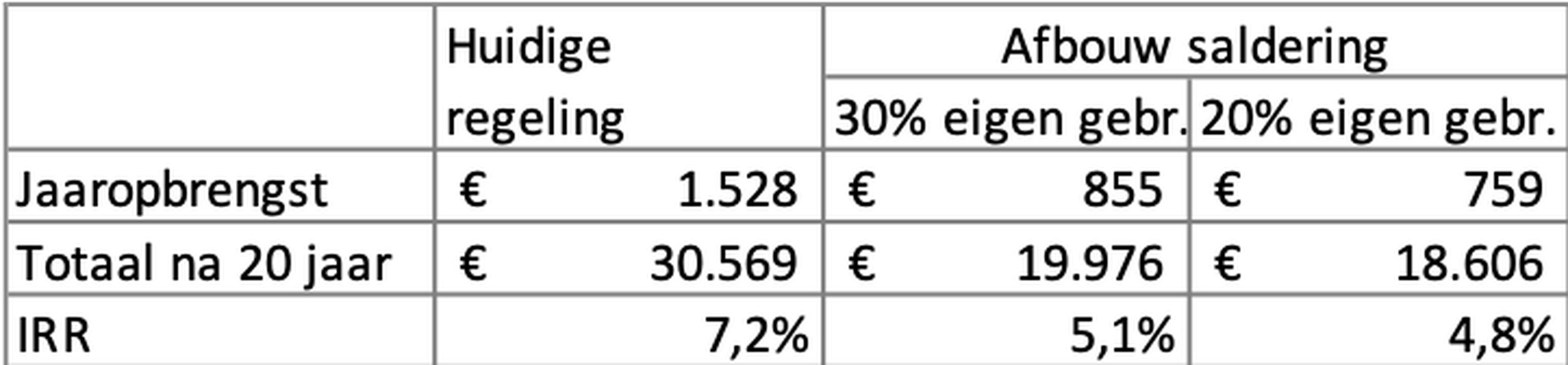

  • Menn_o
  • Laatst online: 30-04-2024
Rol-Co schreef op zondag 12 september 2021 @ 14:30:
Goed punt, ik neem nu nog stroom af rond de 6 cent, maar zie dat het inderdaad gestegen is. Ik ging uit van 5 cent omdat dat is waar onder TNO ook mee gerekend heeft.
Met een terugleverprijs van 10 cent (ze hoeven maar 80% van het kale tarief te betalen) is het rendement wel veel beter.
Afbeeldingslocatie: https://tweakers.net/i/w_2bY2iLEB25l-_LDI71sXmUvaU=/full-fit-in/4000x4000/filters:no_upscale():fill(white):strip_exif()/f/image/rVN1coZZhXO8a112nKYuz2pf.png?f=user_large
