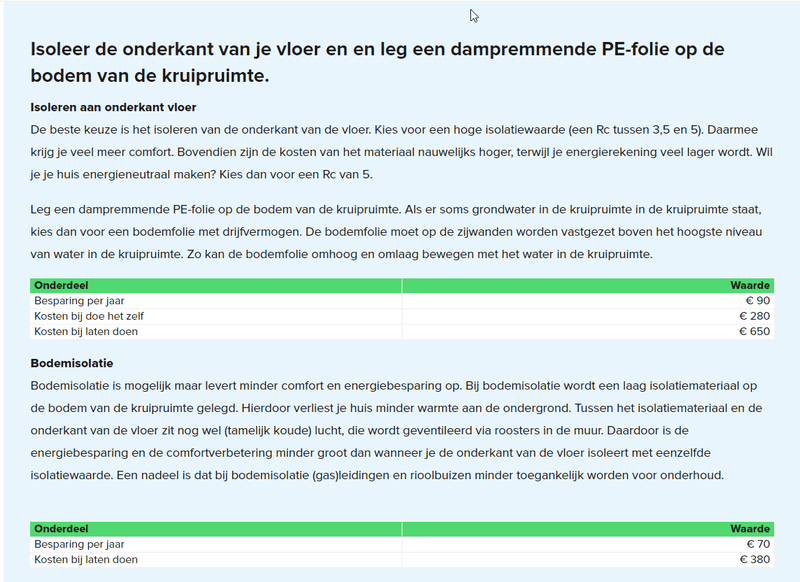

Ik heb een betonnen vloer zonder kruipruimte, behalve in de zgn. tv-kamer. Daar bevindt zich een houtenvloer van ongeveer 22 m2. Verder heb ik geen vocht in de kruipruimte, maar ik zou hem wel graag willen isoleren.
De kruipruimte is niet zo hoog, ik schat in rond de 35cm of misschien zelfs wat minder. Ik zag het eigenlijk al helemaal zitten om een aantal zakken EPS-korrels in te storten maar doet dat echt niets qua isolatie?
volgens millieucentraal lijkt het nog wel mee te vallen?
Afbeeldingslocatie: https://tweakers.net/i/QGxKvZal-C2syRQf-FYitOeoWcg=/800x/filters:strip_exif()/f/image/A4HDQXx1Jl1L8W0Uki2hwe4D.png?f=fotoalbum_large
