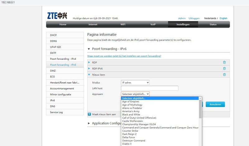

  • blatenja
  • Laatst online: 22:05
Brahiewahiewa schreef op donderdag 9 september 2021 @ 11:44:
Dat zeg ik: ip4 werkt via NAT port forwarding. Ipv6 heeft gelukkig geen NAT, maar by default wordt alle binnenkomende verkeer in de firewall geblocked en moet je firewall regels toevoegen om een service aan te kunnen bieden
In de router kan ik ook port forwardings doen maar die moeten toch ook naar het lokale IPv6 IP dat is ingesteld geforward worden zou ik zeggen?
Afbeeldingslocatie: https://tweakers.net/i/aG6aJd4orjuQZJ4YAKZAfxIaY1Y=/800x/filters:strip_icc():strip_exif()/f/image/eeufYL8PM1ODspdjBAxeR9MH.jpg?f=fotoalbum_large
  • Orion84
  • Laatst online: 21:37
Orion84
Admin Wonen & Mobiliteit
Fotogenie(k)?
blatenja schreef op donderdag 9 september 2021 @ 11:47:
Ah, lekker logisch dat ze dat "port forwarding" noemen, terwijl het eigenlijk waarschijnlijk gewoon firewall openingen zijn. Maar op zich ergens ook wel weer gemakkelijk voor de gemiddelde consument dat die twee dingen (die voor de gebruiker uiteindelijk hetzelfde effect hebben) hetzelfde gepresenteerd worden.
Maar nogmaals: begin eerst eens met aan beide kanten IPv6 daadwerkelijk aan de praat krijgen. Gebruik bijvoorbeeld https://ipv6-test.com om te checken of je daadwerkelijk IPv6 functionaliteit op beide systemen hebt.

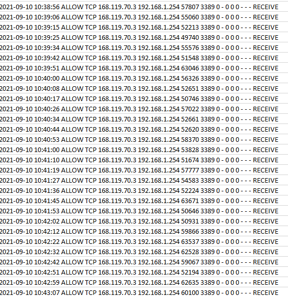

  • Dyckie
  • Laatst online: 16-03 16:43
Bij mij staat die RDP ook maar open voor heel internet, maar dan moeten ze eerst mijn email adres en wachtwoord te weten moet komen voor ze kunnen inloggen. Op een dag zijn er zo ongeveer 6000 inlogpogingen om in mijn computer binnen te geraken.
Ps. gebruik enkel mijn windows firewall.
[ Voor 8% gewijzigd door Dyckie op 10-09-2021 16:21 ]
Voor hulp en meer info zie: https://drive.google.com/drive/folders/1sALkX5QBVEc8xm4wqLEiJzcDmiaJJ_X8?usp=sharing en https://sites.google.com/view/elektra-data-tech Met vriendelijke groeten, Björn

Dyckie schreef op vrijdag 10 september 2021 @ 16:19:
Tot er weer een keer een kwetsbaarheid bekend wordt die al te misbruiken is vóór authenticatie.
  • FreakNL
  • Laatst online: 00:59
FreakNL
Well do ya punk?
Hahaha 6000 inlogpogingen? En in welke wereld vind jij dat ok?
Mensen, stop met die pruts-oplossingen en doe iets met RD-Gateway of VPN.....,
  • Dyckie
Zie foto, ze komen allemaal van hetzelfde ip adres.
Afbeeldingslocatie: https://tweakers.net/i/4w1M3RNlknPd0jarle6ndRnohfo=/full-fit-in/4000x4000/filters:no_upscale():fill(white):strip_exif()/f/image/lxOeKawwPLY8kQTzDzZKR4Ax.png?f=user_large
  • nelizmastr
  • Laatst online: 21:05
nelizmastr
Goed wies kapot
Dyckie schreef op vrijdag 10 september 2021 @ 18:38:
Herhaling van de vraag erboven, wat is daar oke aan? Je presenteert het als een prestatie maar dat is het natuurlijk niet. Omdat je te lui bent om een VPN op te zetten accepteer je maar dat je een halve DDoS naar je PC krijgt de hele dag?
Man, man, man… |:(
