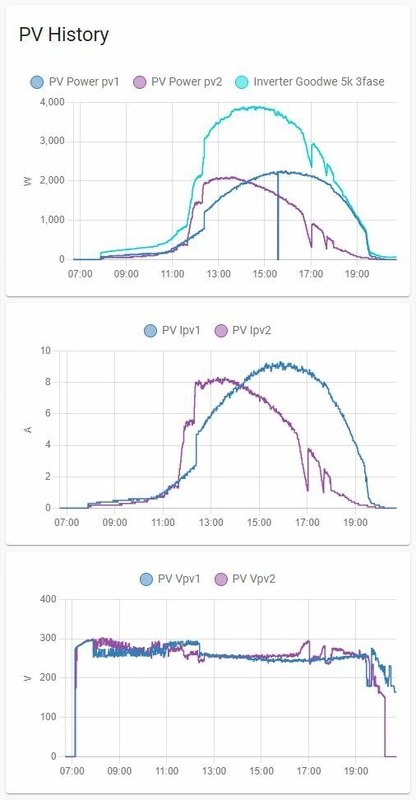

Eerst maar even een beetje achtergrond.
Een kleine maand geleden zijn hier zonnepanelen geïnstalleerd. Ik heb de monitoring vrij vlot in HomeAssistant geïntegreerd en zit nog in die periode dat ik meerdere keren per dag gluur hoe alles gaat. D'r viel me al eerder wat op maar met een echte zonnige dag gister kwam het ineens duidelijk in beeld. Ik hoop dat de lezers hier misschien begrijpen wat daar gebeurt
Wat hangt er;
- 16 x CanadianSolar Mono Full Black HiKu CS3L-360MS
- 8 x Tigo TS4-A-O
- GoodWe GW5K-DT G2
8 stuks op een platdak, richting ZZW 157graden. Alle 8 voorzien van Tigo i.v.m. schaduw van het huis van de buren die er overheen trekt. 8 stukt op het schuine dak, richting WZW 247 graden.
Deze twee sets zitten met twee strings op de Goodwe aangesloten.
Uit SEMS (tzt wel via 485) lees ik data uit welke in onderstaande grafieken gevisualiseerd is. Dit was gisteren, volledig wolk-loze dag. Paars is het platte dak, blauw het schuine dak, momenteel is tot een uur of 12 veel schaduw op het platte dak
Wat ik me nu afvraag;
- Wat gebeurt er rond 12 uur? Waarom schiet de stroom op beide strings ineens zo sterk omhoog? Ik had wat geleiderlijke toename verwacht.
- Ik neem aan dat de plotselinge dip tussen 15.00 en 16.00 een foutje van HomeAssistant is want hij zit niet in de V/I data.
- Wat gebeurt er vervolgens tegen 17.00 en 18.00 op het platte dak? Waarom loopt die stroom zo sterk terug en schiet hij vervolgens toch weer omhoog? Is dit iets dat de Tigos veroorzaken?

Als je tigo's was doen, zou je het moeten kunnen zien in de stringspanning. De tigo verlaagt de spanning, om te zorgen dat de stroom maximaal blijft in de string.
Zo sterk omhoog heb ik ook, maar bij mij komt het door de orientatie (ik heb een oost-west opstelling). De panelen op west hier doen vanaf redelijk vroeg al mee, maar zodra de ze direct zonlicht krijgen gaat het zo steil omhoog als bij jou.

Die stap om 12:00 is als je panelen direct licht krijgen ipv indirect licht. Dat gaat vrij rap.
http://suncalc.net/#/52.1867,5.3792,9/2021.09.09/12:01
Afbeeldingslocatie: https://tweakers.net/i/gqatsIQVsw9u4pb215LYjxEROKs=/234x176/filters:strip_exif()/f/image/fDFpDPuCXjXCOoDhTo1sQje2.png?f=fotoalbum_medium
Tussen 17.00 en 18.00 zal er iets voor gezeten hebben denk ik.

borft schreef op donderdag 9 september 2021 @ 08:46:
[edit]
btw, als je al HA hebt, is https://github.com/mletenay/home-assistant-goodwe-inverter wel een leuke, dan heb je geen sems meer nodig, maar kan je direct de inverter uitlezen.
Thx voor de tip, ga ik eens even proberen. Zat eigenlijk te denken hem tzt via RS485 uit te lezen, die stomme WiFi module van Goodwe is zo'n onnozel ergerlijk ding.
jeroen3 schreef op donderdag 9 september 2021 @ 09:13:
Ik vond de stap om 12u wel heel erg steil, maar oke, zou best kunnen idd. Goed gezien.
Die dips tussen 17 en 18 heb ik al een paar keer gezien, ik heb staan kijken maar ik kon ze nog niet rijmen met iets dat er werkelijk gebeurd.
