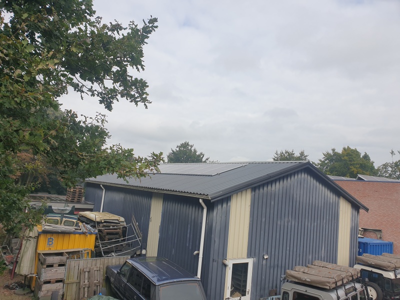

Afbeeldingslocatie: https://tweakers.net/i/18zC6L8WtYSkAEMGQ8RmpBATGBI=/800x/filters:strip_icc():strip_exif()/f/image/knJTdhHSgGh6RASguK1yPIaV.jpg?f=fotoalbum_large
Ze liggen er op, gisteren gelegd. Alleen (hopelijk vandaag) nog even de meterkast.
