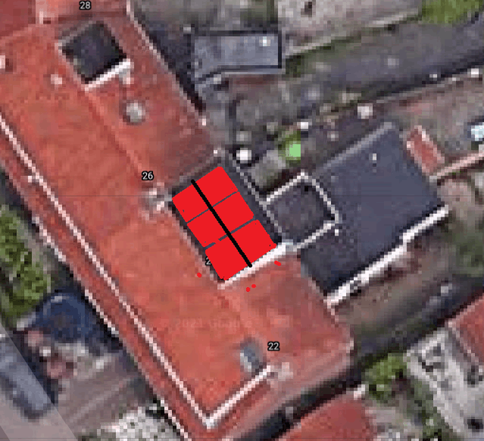

Hallo, ik heb vorig jaar mijn huidige huis gekocht en ik zat de laatste tijd te denken aan de aanschaf van zonnepanelen. Ik heb via Solvari 3 offertes weten te regelen, maar het maakt de klus niet makkelijker. De een zegt dat de ander ongelijk heeft en vice versa. Ik open dit topic nu in de hoop dat ik via hier ook wat onafhankelijk advies kan krijgen voor deze aanschaf.
Foto's

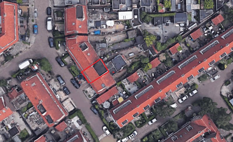

Afbeeldingslocatie: https://tweakers.net/i/5-nCZYekqxMZGOmi0jPLr1GC3Jw=/800x/filters:strip_exif()/f/image/tfVMtZuJe5XFNhVrgJBDHV40.png?f=fotoalbum_large
Bovenstaand een luchtfoto van mijn huis (rood omcirkeld). De oriëntatie is noord-oost (achterzijde [plat dak]/zuid-west (voorzijde [schuin dak]

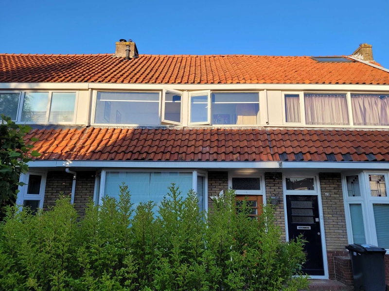

Afbeeldingslocatie: https://tweakers.net/i/GxSQO4icgpvpMXoKplY4GXz-_cw=/800x/filters:strip_icc():strip_exif()/f/image/QHK9uZfrm3WMfrAVRyxuovAn.jpg?f=fotoalbum_large
Voorzijde

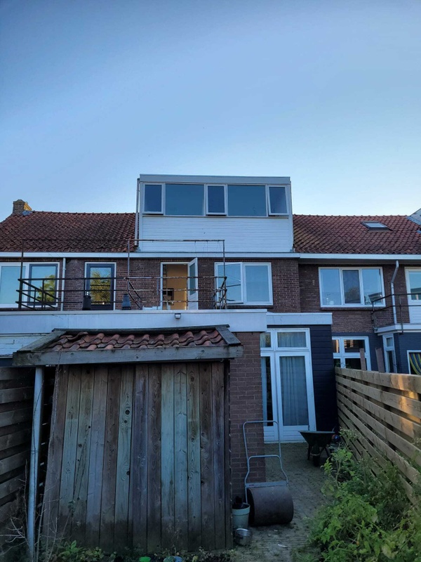

Afbeeldingslocatie: https://tweakers.net/i/cQoEuREdyz4EycupR3jR2mBENrE=/x800/filters:strip_icc():strip_exif()/f/image/GVP74GdfafNZEVISk0Ki5VED.jpg?f=fotoalbum_large
Achterzijde.
Mijn voorkeur is het plaatsen van de panelen op het platte dak, omdat ik zonnepanelen echt heel erg lelijk vind. Zo blijven ze mooi uit het zicht. Desondanks zeg ik geen nee als het echt niet anders kan.
Beschikbare (dak)ruimte
Op het platte dak heb ik om en nabij de 16-18m² aan beschikbare ruimte. Dit dak is verder vrij van schoorstenen e.d. De voorzijde vind ik moeilijk in te schatten, maar uit het legplan van 1 offerte blijkt dat er wel 2 rijen zonnepanelen van 1,6m kwijt kan.

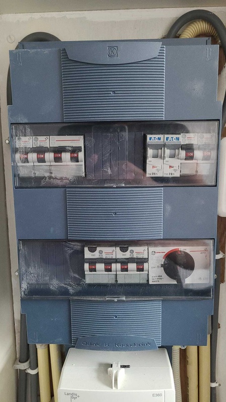

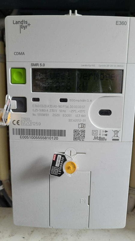

Ik weet niet zo goed wat voor aansluiting ik nu heb. Vanwege de nieuwe keuken heb ik een nieuwe groepenkast laten plaatsen + slimme meter erbij. Liander heeft toen ook de aansluiting vanuit de straat naar mijn huis vervangen. Volgens mij is dat dan 3-fasen.Voor de beeldvorming, mijn groepenkast:
Afbeeldingslocatie: https://tweakers.net/i/X3GKKtVvOBo_-PgIeJduJ0xTTEc=/x800/filters:strip_icc():strip_exif()/f/image/6EA5huP7EPuAej0u9O1Zf75J.jpg?f=fotoalbum_large
Afbeeldingslocatie: https://tweakers.net/i/TO0UGb5ymQ5rRrnsNmT_I9foXEY=/x800/filters:strip_icc():strip_exif()/f/image/pkwN0PMLf5Jk1GyisyCke97Q.jpg?f=fotoalbum_large

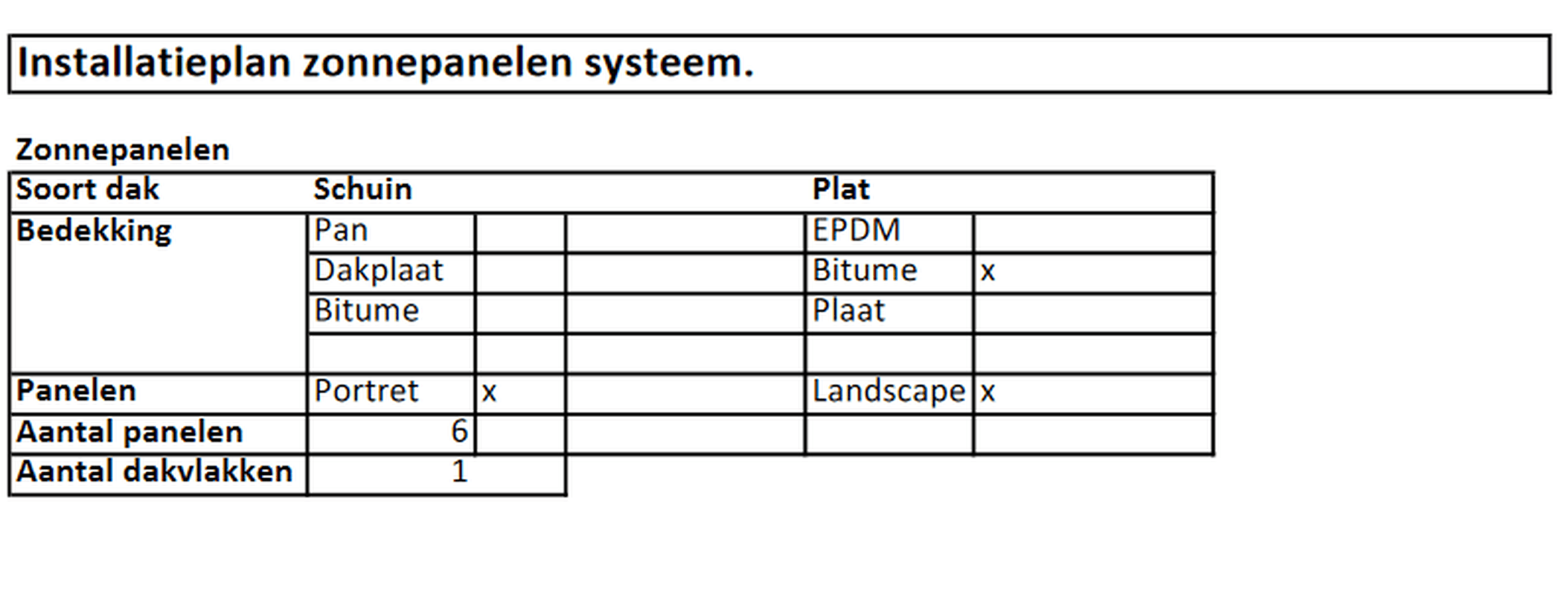

Partij 3 gaf aan dat ze zowel op plat als schuin dak konden, de offerte is gemaakt voor het platte dak. De panelen die hij aanbood zijn nieuwer dan de panelen van partij 1 en 2 en er zit langer garantie op en is het jaarlijkse verlies lager. Ze zullen in een hoek van 15% gezet worden. Ik kan niet veel vinden over het type omvormer, heb vergelijkingswebsites bekeken om deze naast die Goodwe's te zetten, maar dat ik kon niets vinden. Daarnaast garandeert deze partij een jaarlijkse opbrengst van 1767 kWh, het verschil zeggen zij de eerste 7 jaar dan te compenseren. De €150 aftrek bij de kosten zit hem in het zelf regelen van de btw-teruggaaf.
Afbeeldingslocatie: https://tweakers.net/i/DwSg-CwXQsWy3BoDvbatTFW8RsQ=/full-fit-in/4000x4000/filters:no_upscale():fill(white):strip_exif()/f/image/hYouuoxx9OwTge0hxTs2UsbB.png?f=user_large
Het aantal m2 zegt ons niet zoveel.
We snappen het het best als je even een tekening maakt van je favoriete legplan en dan meteen de lengte en breedte van het dak bij in die tekening schrijft.
De kabel van de straat naar de meterkast zou 3 fase kunnen zijn. Je elektriciteitsmeter is enkelfase. Dus je hebt een enkelfase aansluiting. Sowieso heb je met zo`n klein dak genoeg aan een enkelfase omvormer, prima.

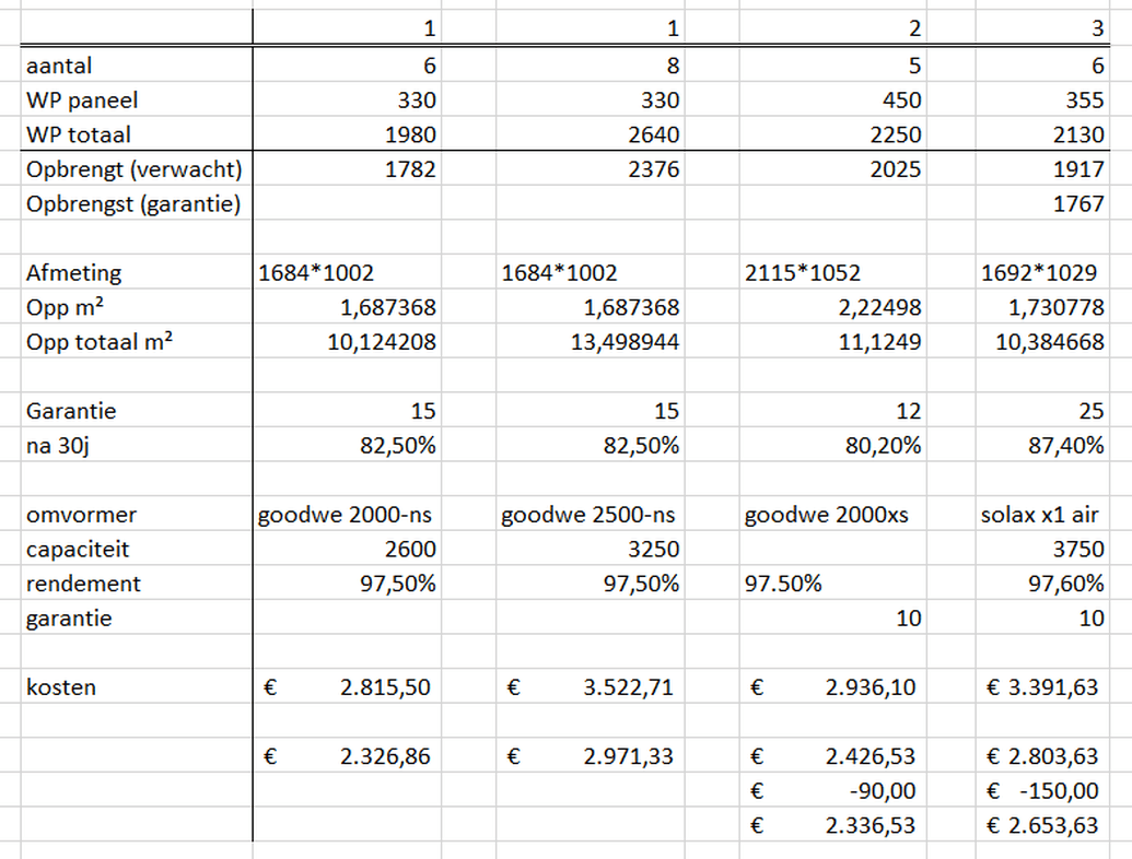

Zie deze tabel https://tweakers.net/g/fo...RGEX601F18EaSx%2Ffull.jpg
Op het platte dak zou je de panelen richting zuidoost kunnen leggen onder een hoek van bijvoorbeeld 13 graden. Dat levert op jaarbasis per paneel vrijwel hetzelfde als het schuine dak.

Ik ben wel benieuwd wat er nieuwer aan die panelen is vergeleken met de andere aanbieding.
De tabel is al een mooi begin. Verwachte opbrengst, opp m2, opp totaal m2 en capaciteit vind ik niet zo relevant.
Kun je van iedere offerte nog de prijs per Wp excl btw kunnen toevoegen? Na korting.

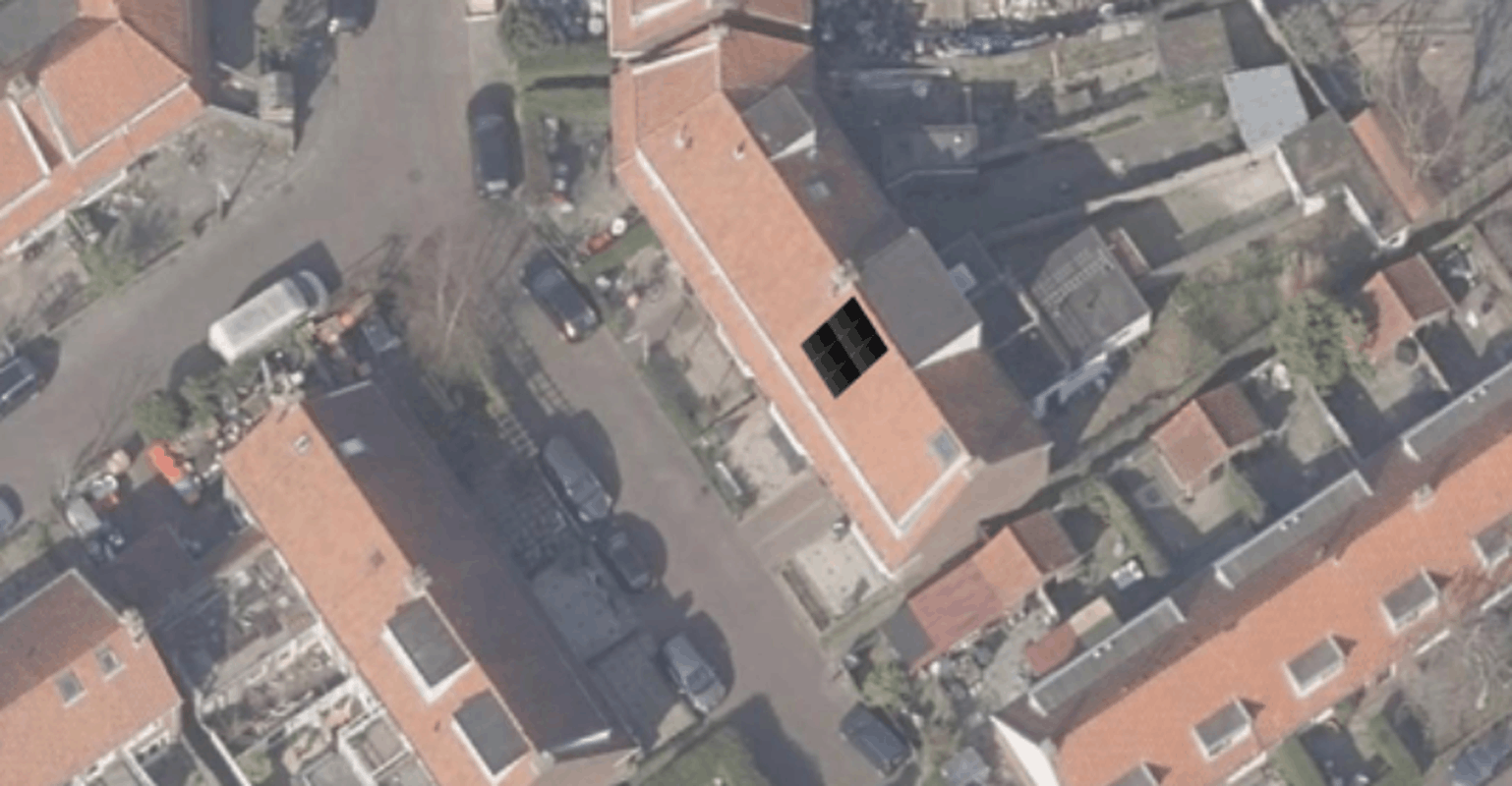

Afbeeldingslocatie: https://tweakers.net/i/6j2eUmAb6Iky7KapMAwc0mGDuR4=/full-fit-in/4000x4000/filters:no_upscale():fill(white):strip_exif()/f/image/nYADFK66ASTZVQpSjMBA049y.png?f=user_large
Dit is mijn ideale legplan. Mijn dakkapel is ongeveer 4,90m in de breedte en rond de 3,90 lengte op basis van de verkoopbrochure. Heb het zo goed als het kan nagemeten en kwam op ongeveer hetzelfde uit.

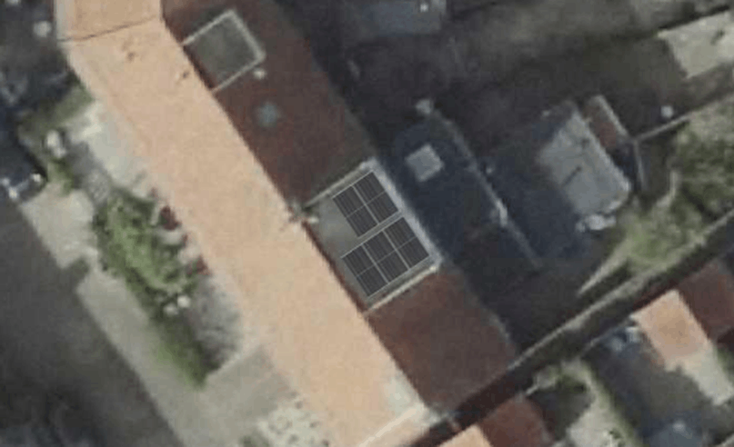

De legplannen van Partij 1 zien er zo uit
Afbeeldingslocatie: https://tweakers.net/i/vn2OoqONCf4o3Nl_ejOGj7N1n9s=/full-fit-in/4000x4000/filters:no_upscale():fill(white):strip_exif()/f/image/KSxVams9P4qNXxBRImjNeBHw.png?f=user_large
Afbeeldingslocatie: https://tweakers.net/i/EK1ssbdkwUGxqfiUsEO9TUT05fc=/full-fit-in/4000x4000/filters:no_upscale():fill(white):strip_exif()/f/image/nRsTEEPR8TavEIFn8Wwtpol7.png?f=user_large

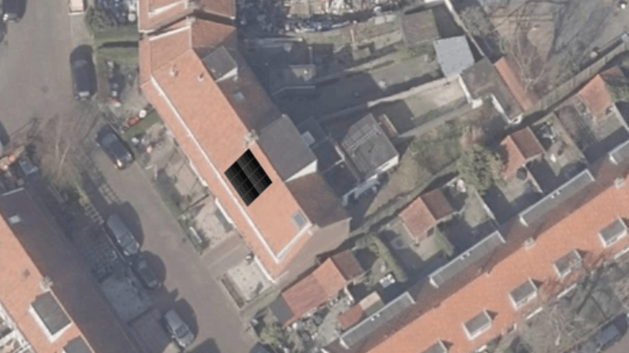

Dit is het legplan van partij 2.
Afbeeldingslocatie: https://tweakers.net/i/G_363fDC4dw3elr9mfpTrmaFsp4=/full-fit-in/4000x4000/filters:no_upscale():fill(white):strip_exif()/f/image/lJSfpn0uC6l2D9ctqhG3653x.png?f=user_large

Ik had die informatie wel toe kunnen voegen ja. De panelen van partij 3 zijn Jinko Tiger N-Type 60TR 355Wp
Partij 1 Offerte 1 (6 panelen) €1,18
Partij 1 Offerte 2 (8 panelen) €1,13
Partij 2 €1,04
Partij 3 €1,32

Let op dat er verschil is tussen montage op een schans en de gebruikelijker "rijen" montage.
Met een schans heb je geen tussenruimte nodig. Dan past het dus allemaal makkelijk. Maar is minder gebruikelijk op een hoog dak.
Met de panelen en legplan van partij 2 en montage in rijen gericht op zuidwest wordt het volgens mij inderdaad erg krap als het dak niet groter dan 3.9 m is.
https://www.zonnepanelen....nelen-berekenen-plat-dak/
Met een tussenruimte van 80% van de aanbevolen hoeveelheid past het dan, maar dan heb je nog geen marge rondom.
6 panelen van <1.8 m in rij montage richting zuidoost zou wel makkelijk op het platte dak passen.
