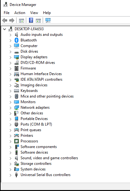

Ik heb in de Device Manager gekeken, maar daar zie ik geen IEEE 1394 verbinding staan.

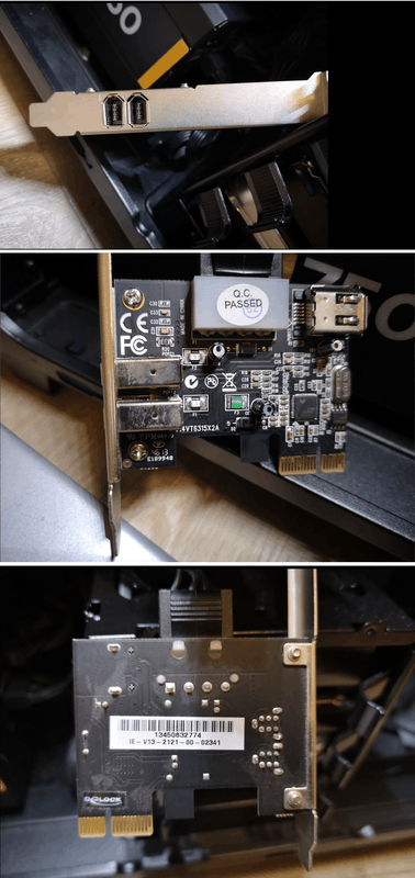

Ook hier: DeLock is een relabelaar, ze verkopen stapels verschillende spullen onder eigen merknaam. Het beste kun je op de kaart zelf kijken naar de chip(s) die erop zit(ten) en de text daarop geven (iets als: "Ti SN082AA2")
Tenslotte post je een lijst van device manager. Daar staan inderdaad geen IEEE1394 devices tussen, maar wel "Other devices". Dat is waar apparaten waar Windows geen drivers voor heeft staan. Heb je wel de drivers van de kaart geinstalleerd? Zo ja, welke exact (versienummer, luistert bij Firewire en Windows 10 soms nauw)? Zo nee: doe dat alsnog, waarschijnlijk is je probleem dan opgelost.

Veel dank. hier de aanvullende gegevens
Ik heb volgens mij geen software of driver meer om te installeren, is het nog mogelijk om dit te verkrijgen svp?
