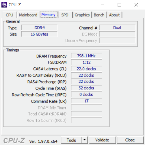

CPU-Z geeft de volgende informatie als ik met 2x8GB werk:
Afbeeldingslocatie: https://tweakers.net/i/cHBD7lDHG7oV0XlSHPQXBOYUeYo=/full-fit-in/4000x4000/filters:no_upscale():strip_exif()/f/image/0zIhA3ItzUbK3UR9shFK1OMJ.png?f=user_large

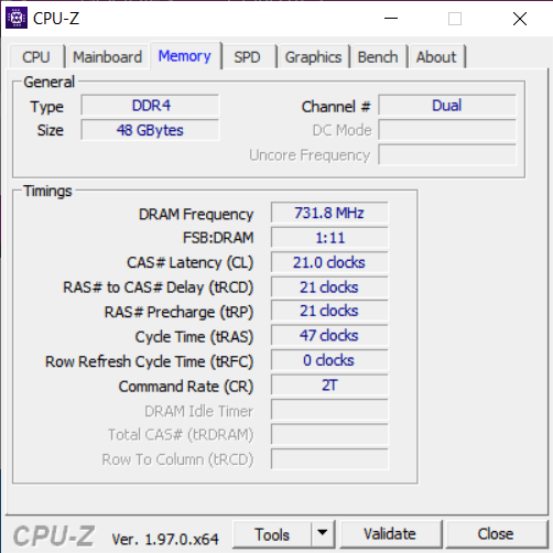

Met 2x8GB + 2x16GB ziet dit er als volgt uit:
Afbeeldingslocatie: https://tweakers.net/i/Sz4IrK8VSOfSin2ChhtMS59dU1I=/full-fit-in/4000x4000/filters:no_upscale():strip_exif()/f/image/fWP6xrCIb4etBlwEmKITW0Lb.png?f=user_large

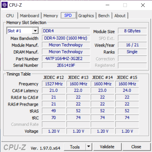

In bank 1 en bank 3 zitten de 8GB modules (ik krijg exact dezelfde timings met 16GB en 48GB):
Afbeeldingslocatie: https://tweakers.net/i/GlEzDL6MY00ZVNx4pNtB1fYeG9g=/full-fit-in/4000x4000/filters:no_upscale():strip_exif()/f/image/XL13y92FNvoALrg39bo20yF1.png?f=user_large

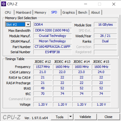

In bank 2 en bank 4 zitten de 16 GB modules (die heb ik dus toegevoegd):
Afbeeldingslocatie: https://tweakers.net/i/wJQAx0-4tHFEoEsOfcIGzkWd8ZY=/full-fit-in/4000x4000/filters:no_upscale():strip_exif()/f/image/M12CWHTS0JCUJY2XsVMJalPJ.png?f=user_large

Lijkt erop dat de "rank" anders is.
Wikipedia: Memory rank

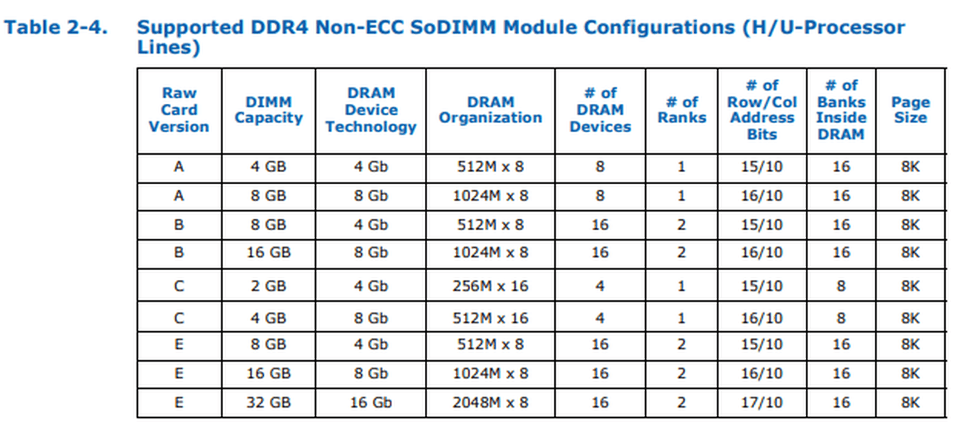

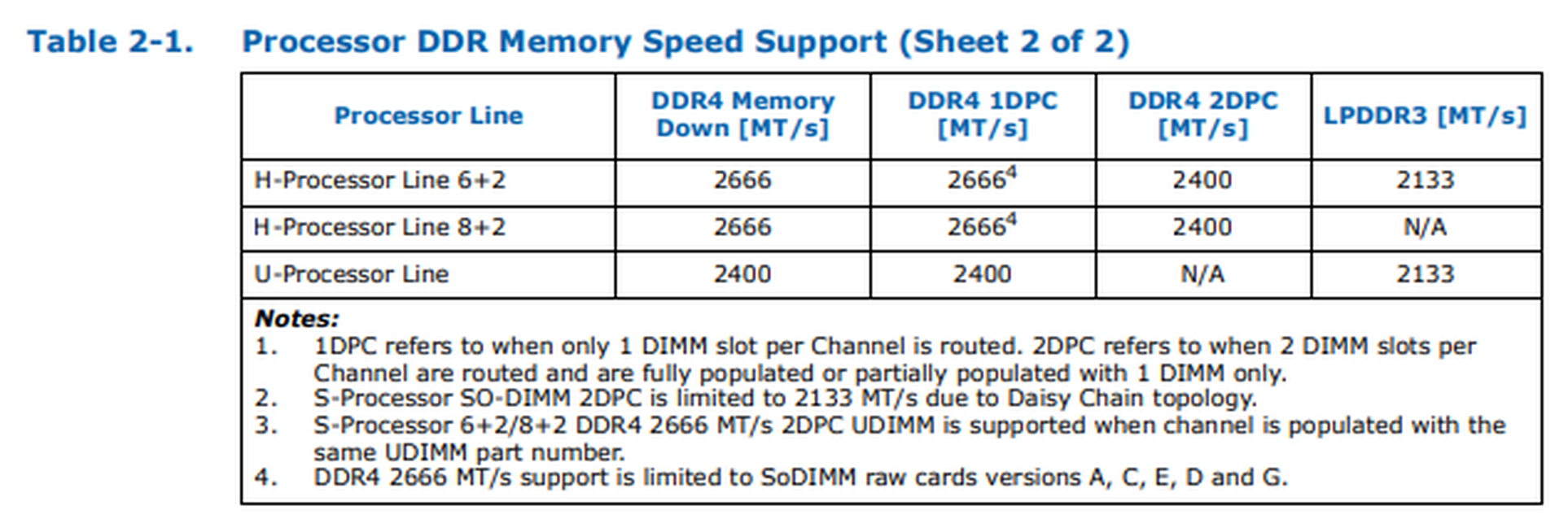

  • jeroen3
  • Laatst online: 12:27
Het lijkt erop dat de processor deze config niet optimaal vindt.
https://www.intel.com/con...amily-datasheet-vol-1.pdf
Afbeeldingslocatie: https://tweakers.net/i/CiMAxAX9lPAYc6IMjs2T-e9Fyto=/full-fit-in/4000x4000/filters:no_upscale():fill(white):strip_exif()/f/image/aErPghdTXYQ8igCGOOBZ5bsP.png?f=user_large
Van 2666 naar 2400 bij dual rank.
Afbeeldingslocatie: https://tweakers.net/i/dj3DLajHyc4B4HYPqSG8VudJlXQ=/full-fit-in/4000x4000/filters:no_upscale():fill(white):strip_exif()/f/image/PHavl49SJcerTKtKLJh2VlMi.png?f=user_large
[ Voor 23% gewijzigd door jeroen3 op 08-09-2021 11:27 ]
  • BugBoy
  • Laatst online: 20:13
@jeroen3 Ik ben een beetje een leek op gebied van geheugen, maar als ik naar een single-rank zou gaan dan zou ik wel op 3200Mhz moeten kunnen werken? Dan stuur ik deze kit terug en haal een 2x8GB kit (ik ga er vanuit dat deze single-rank is).

  • White Feather
  • Laatst online: 22-10 22:16
Dat je cpu met 1 set single rank geheugen 3200 MHz draait is leuk, maar flink buiten de specs van Intel, die gaan immers tot 2666.
Dat het 3200 MHz draait met 1 single rank Dimm per kanaal wil dus ook helemaal niet zeggen dat het ook op 3200 draait als je 2 ranks per kanaal gaat draaien. Dan belast je immers de geheugencontroller zwaarder.
Laat staan dat het werkt met een mix van Micron- en Crucial-geheugen.
Ook die 2933 is al boven de specs van Intel.
