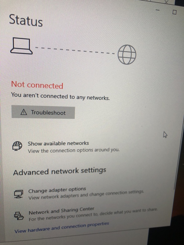

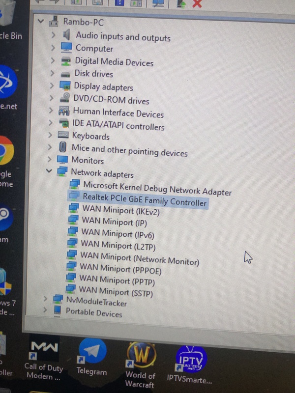

Hoi hoi,
Kan iemand mij helpen ik heb een probleem met mijn ethernet. Het begint met dat mijn pc geen netwerk heeft, hierop veel dingen geprobeert mijn driver staat bij Hidden device zodra ik die aanklik staat er code 45 error. Update van drivers krijg ik de volgende melding, realtek controller was not found if deep sleep modus is enabled please plug in the cable. Ik heb de ram er ook al uit gehad voor 8 uur dit heeft ook niet geholpen.
Nu heb ik gister een pci lan card gekocht van Nedis. Maar deze werkt blijkbaar ook op de controller van realtek en deze pakt de pc ook niet krijg de zelfde meldingenAfbeeldingslocatie: https://tweakers.net/i/T0WaQ7CEO7ZuR-jenAnAyx7db8g=/x800/filters:strip_icc():strip_exif()/f/image/yaQjhGHaLIFwzSljL2MyjGe3.jpg?f=fotoalbum_large
Afbeeldingslocatie: https://tweakers.net/i/Vwjiy2Di8OhEyhh2kjgK04Mea18=/x800/filters:strip_icc():strip_exif()/f/image/tfqpvbcYp2oDi8jLewHGKsC5.jpg?f=fotoalbum_large
Afbeeldingslocatie: https://tweakers.net/i/PjRovN_U8Wq7ZVXDa7Zym2h-SwU=/800x/filters:strip_icc():strip_exif()/f/image/du1oFMQXhA5XHHAhHfHViXpf.jpg?f=fotoalbum_large
Afbeeldingslocatie: https://tweakers.net/i/YP9lb-liEDfmzUd12D_kewVFEB4=/x800/filters:strip_icc():strip_exif()/f/image/gr7dFuT9xsqB8kIG7pwe827C.jpg?f=fotoalbum_large

Vul nog even aan wat je verder zelf al geprobeerd hebt...
In device manager kun je bij de properties van jouw netwerkkaart kijken op het tabblad advanced, als die er is. daar heb je meestal de mogelijkheid om de power opties aan te passen. De foutmelding lijkt te duiden op het feit dat de NIC in een soort slaapmodus/low-power modus staat.
Als die nieuwe NIC het ook niet doet, dan kan het zijn dat de driver installatie niet goed meer is. Dan zou je kunnen kijken of je het hele device een keer weg kunt gooien waarmee je ook dr driver verwijderd (dit moet je volgens mij specifiek bij de deinstallatie aangeven.
Succes!

Ik ga dit even proberen want bij device manager onder netwerk adapters staat hy niet tot ik hidden doe dan komt hij en dan is hij ook helemaal grijs met die code45 zodra ik properties doe kan ik advanced maar dan krijg ik de keuze menu met power saving mode die staat nu op enabled… ik zal die is disable. Als dat niet werkt dus alle drivers verwijderen via de cd?

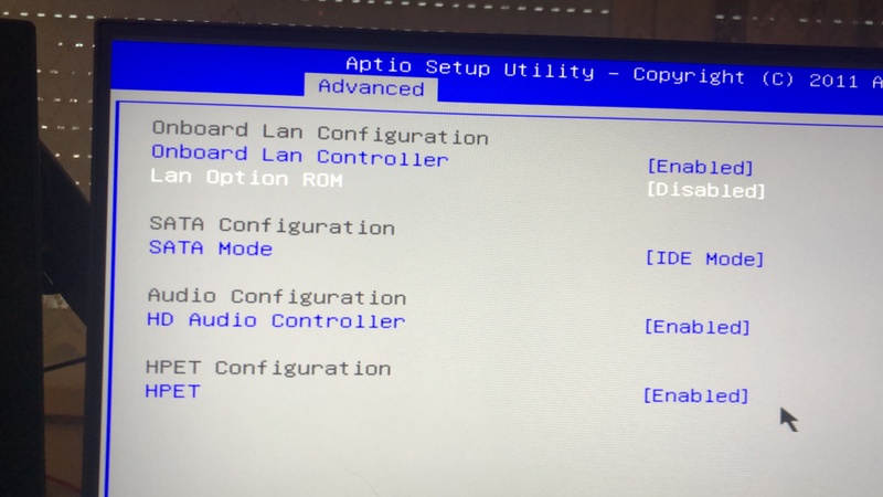

Ik ben een beetje aan het flikflooien maar dit gaat heel noobie klinken ik kom mijn bios niet in ik probeer het met de toetsen te doen maar als ik via de windows 10 manier probeer staat de setting eufi er ook niet bij.
  • DukeBox
yugoemperor schreef op dinsdag 7 september 2021 @ 14:34:
In de handleiding van je moederbord/pc staat hoe je daar in moet komen. Meestal iets als del / f2 / f10 tijdens de post.
  • yugoemperor
  • Registratie: December 2020
  • Laatst online: 29-03-2025
DukeBox schreef op dinsdag 7 september 2021 @ 14:35:
Bij mij staat pres F11 to enter setup and DEL to enter boot.
Maar ik heb beide al geprobeerd direct zodra hij opstart maar hij gaat gewoon door met opstarten

als je rechtklikt op die greyed out nic, dan kiezen voor uninstall. Volgens mij kun je dan een vinkje zetten om de driver zelf ook weg te gooien.
En niet te vergeten, heb je de laatste driver al gedownload van de website?

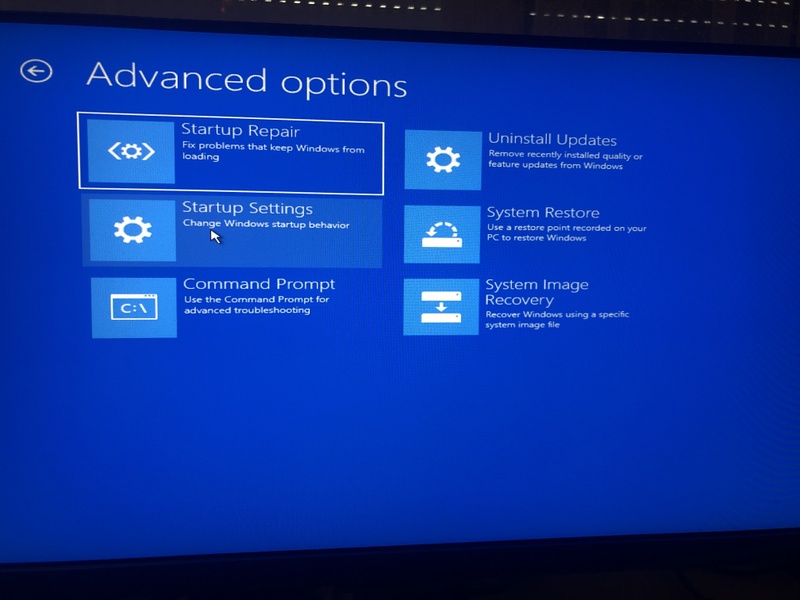

Afbeeldingslocatie: https://tweakers.net/i/sobk17B3O4481u7JuxHak-KHrMs=/800x/filters:strip_icc():strip_exif()/f/image/XcdNBoNCuMvHCbpPDmrUPLAr.jpg?f=fotoalbum_large
Normaal zou hij hier bij moeten staan maar is ook niet zo..

Ja ik heb de laatste driver gedownload met mn laptop overgezet met een usb naar me pc en kreeg heletijd deze fout meldingAfbeeldingslocatie: https://tweakers.net/i/PjRovN_U8Wq7ZVXDa7Zym2h-SwU=/800x/filters:strip_icc():strip_exif()/f/image/du1oFMQXhA5XHHAhHfHViXpf.jpg?f=fotoalbum_large

Dit is niet het BIOS/UEFI. Dit is de Windows Repair mode. Google anders eens op jouw type laptop en of er mensen zijn die ook problemen hebben om in het bios te komen. Wellicht zijn er workarounds... Doet je keyboard het wel tijdens het booten? Hangt dat wellicht samen met het niet functioneren van je NIC? Je gebruikt de laptop wel plugged in? Hij laadt ook als je plugged in bent?

Het is een computer maar via de windows repair mode zou er een work around zijn om je bios in te komen maar ik heb die optie en het toetsenbord geeft wel licht en hoor ook een soort tik uit de pc komen als ik de knop indruk maar hij start gewoon op

  • DukeBox
Begin nou gewoon eens bij de basis, contoleer in het bios of deze er nog in staat.
De losse NIC die je hebt is hoe dan ook niet de PCIe vermelding onder device manager want die is PCI.
  • yugoemperor
DukeBox schreef op dinsdag 7 september 2021 @ 16:23:
Afbeeldingslocatie: https://tweakers.net/i/sfuh_MU3WvIosqDXqK_Kx0Wms1I=/800x/filters:strip_icc():strip_exif()/f/image/5k7z5ngIcO9b3Rk5Dl1G2LZO.jpg?f=fotoalbum_large
Zit hier iets fout dat je kan zien?

  • DukeBox
yugoemperor schreef op dinsdag 7 september 2021 @ 17:04:
Zo op het eerste gezicht ziet dat er goed uit.
