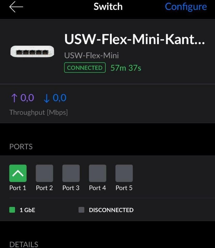

Vraag van een vriend:
Op een Ubiquiti UniFi Switch FLEX Mini zijn poorten 2-5 dicht.
Tijdens een initiele setup heeft de switch gewerkt, maar er zijn wat [onverwachte] aanpassingen op gedaan (welke zijn onduidelijk)
Wanneer de RJ45-kabel (van poort 1) direct op een notebook worden aangesloten, is er wel gewoon internetverbinding. Het lijkt erop dat er 'ergens' in de switch iets zit.
Een factory reset heeft niet geholpen.
Wat kan dit zijn?
Nu denkt hij dat het te maken kan hebben met DHCP option 43 setting die deze poorten 2-5 dichtzet.
Hoe kunnen deze weer open gezet worden? Moet, via IP-adres, op de switch worden ingelogd? En wat moet dan veranderd worden?
Of ligt het wellicht dieper in het (Ubiquiti) netwerk dat er ligt? (en in dat geval, welke settings moeten dan waar aangepast worden)
Afbeeldingslocatie: https://tweakers.net/i/y_03sr-W3Ms9R_RwyW6EA8tDIQQ=/x800/filters:strip_icc():strip_exif()/f/image/AnHSXIpy9Iurs7c4SAVuq8Vf.jpg?f=fotoalbum_large

  • 55martin
  • Registratie: Oktober 2016
  • Laatst online: 14-11 17:35
Grijs betekent "disconnected" Oftewel, er is niets aangesloten. Dat is iets anders dan dat de switchpoort is uitgeschakeld. Zit daar niet de verwarring?

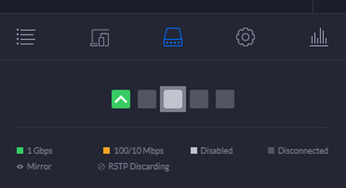

  • Vorkie
Afbeeldingslocatie: https://tweakers.net/i/CVqvBHGweB84nBHKei7msy4erfM=/full-fit-in/4000x4000/filters:no_upscale():fill(white):strip_exif()/f/image/1a0b2jCHmHVedRpA2QWGGnPp.png?f=user_large
Lichtgrijs is disabled :)
Dus er is vast iets anders :)

  • kiddingguy
  • Laatst online: 26-10 07:39
55martin schreef op dinsdag 7 september 2021 @ 09:28:
er loopt een CAT6 kabel van de switch naar notebook; geen signaal.
