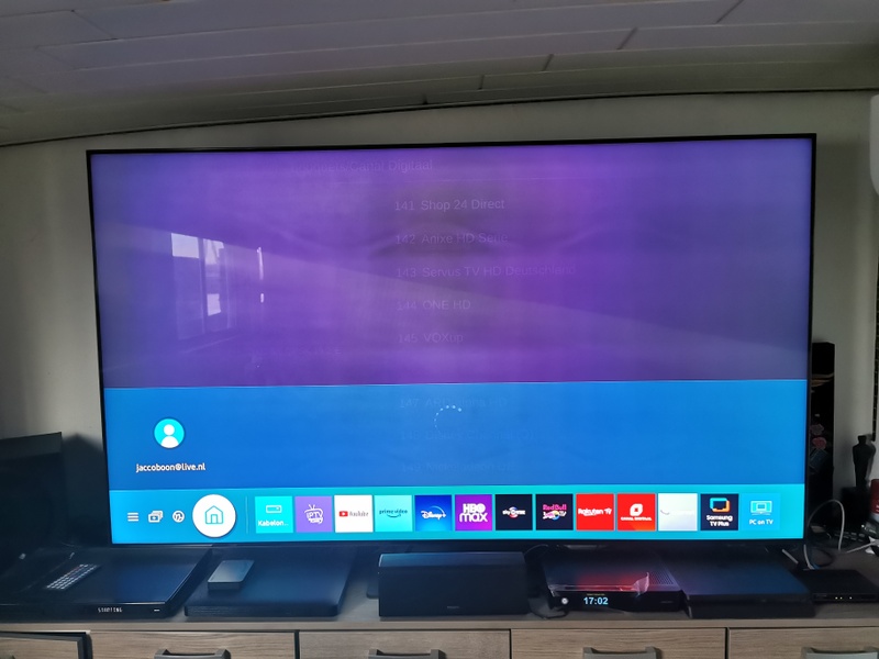

Zelf ook een qn95a, maar bij mij zijn de problemen ondertussen veel erger, langdurige nabranding, verkeerde kleurweergaven. Dacht eerst dat het misschien aan mijn ogen lag totdat ik dezelfde beelden op een andere tv testte.
Afbeeldingslocatie: https://tweakers.net/i/wG55YsG_ArO_KhsdWUUjS42_rbk=/800x/filters:strip_icc():strip_exif()/f/image/66onFaomsp8MuxDYTmWSdN9G.jpg?f=fotoalbum_large
Afbeeldingslocatie: https://tweakers.net/i/3wsB818caMx8nHp3SMl5i0uy0ek=/800x/filters:strip_icc():strip_exif()/f/image/7K9wvhPnFSWyQSXazvgaxoE5.jpg?f=fotoalbum_large
Denk dat men geen brilletje nodig heeft om dit te kunnen zien. Die golf die op het paarsachtige scherm te zien is bijna altijd zichtbaar dus permanent ingebrand in de qled. Die zenderkanalen staan daar maar horen daar niet, foto gemaakt na tv op radio gehad te hebben voor +/-10 minuten en toen hbo gestart.
Die rood roze foto hoord helemaal rood te zijn.
Test voor de zekerheid je beeld dus maar even zodat je zeker weet dat er niet nog meer mis is voordat je garantie verloopt.
