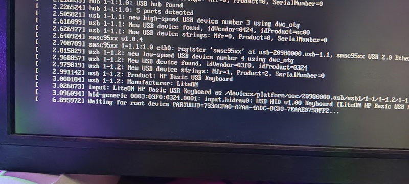

Sorry, ik heb destijds een tutorial gevolgd en weet niet zeker welke UUID ik bedoel 8)7
Het gaat om de laatste regel:
Afbeeldingslocatie: https://tweakers.net/i/7XWWkkz3_AxdEIlWlpA7EA7yNVw=/800x/filters:strip_icc():strip_exif()/f/image/W6MHLSNTniCwA8WdzudYOMxp.jpg?f=fotoalbum_large
Steun mij en draag bij aan een wereld zonder MS --------- Random WTF
  • Beste antwoord
  • GarBaGe
  • Registratie: December 1999
  • Laatst online: 19:38
die laatste regel is je PARTUUID.
Dat is de UUID van de root partitie van je blockdevice.
Deze staat op je disk en is onafhankelijk van je USB device.
Bij dezelfde schijf in een andere USB behuizing gaat die dus NIET veranderen...
  • Spasm
  • Laatst online: 11-09 14:51
GarBaGe schreef op maandag 6 september 2021 @ 14:51:
Super ! Dat is het antwoord waar ik op hoopte !
